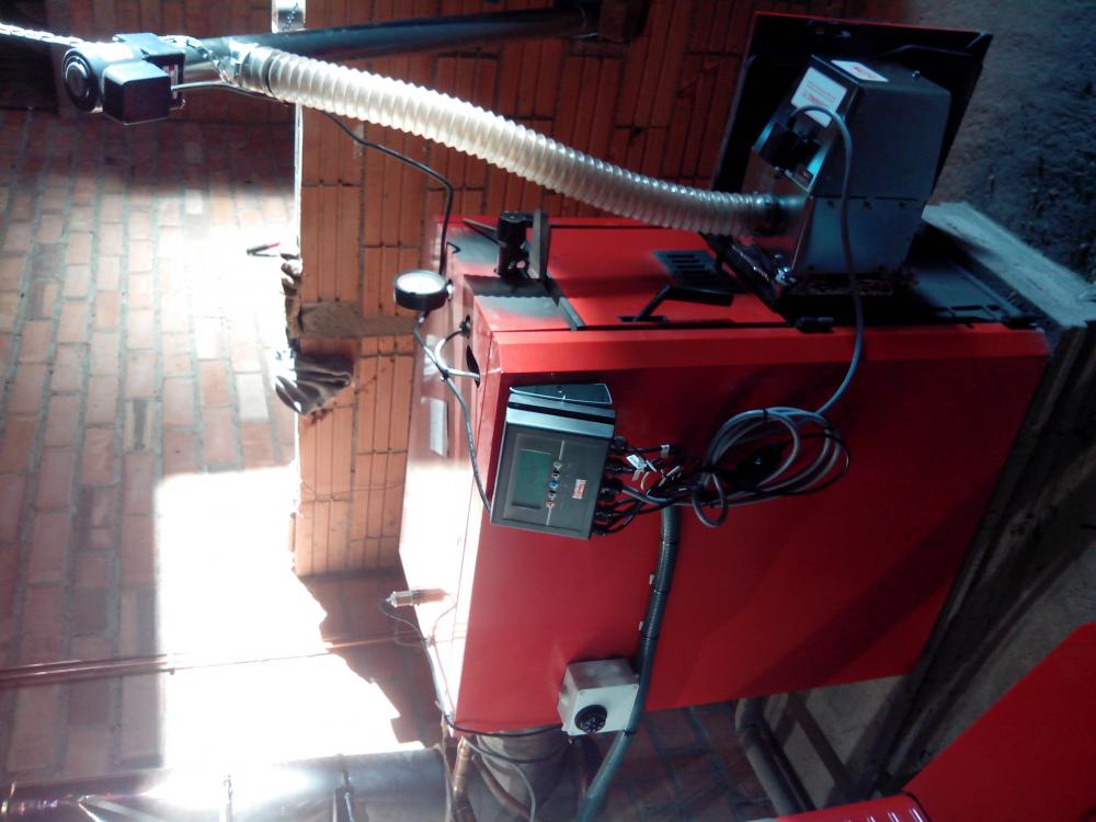

    Hola. Os muestro como ha quedado el pellas mini en una Roca P-30.
    Me pasé a la biomasa a principios de mayo, por lo que solo la probé con el ACS. Después de leer todos vuestros comentarios decidí dar el paso.
    Para ello contacté con varios instaladores de Cataluña y me decidí por el que , a mi entender, me daba mas garantias de éxito.
    Tuercas se desplazó varias veces a mi casa (y eso que vive a mas de 100 Km.) quedando una instalación muy completa.
    Lo excepcional del caso viene cuando hará unos dos meses me di cuenta que el controlador tenia un defecto (desconozco si estaba tarado o fue por causas externas), las imágenes y números se movían por la pantalla, saliendo por un extremo y entrando por el otro. Ya podeis imaginaros mi decepción, tenia el controlador estropeado antes de empezar a usarlo.
    Comenté el problema a tuercas que me dijo que no me preocupara ya que el aparato viene con su garantía de dos años.
    A dia de hoy tengo un controlador nuevo que funciona perfectamente....ahora solo falta el frio para que empiece a disfrutar de la biomasa.
    Agradezco a tuercas la profesionalidad que ha demostrado y expresaros que para mi es 100% recomendable
