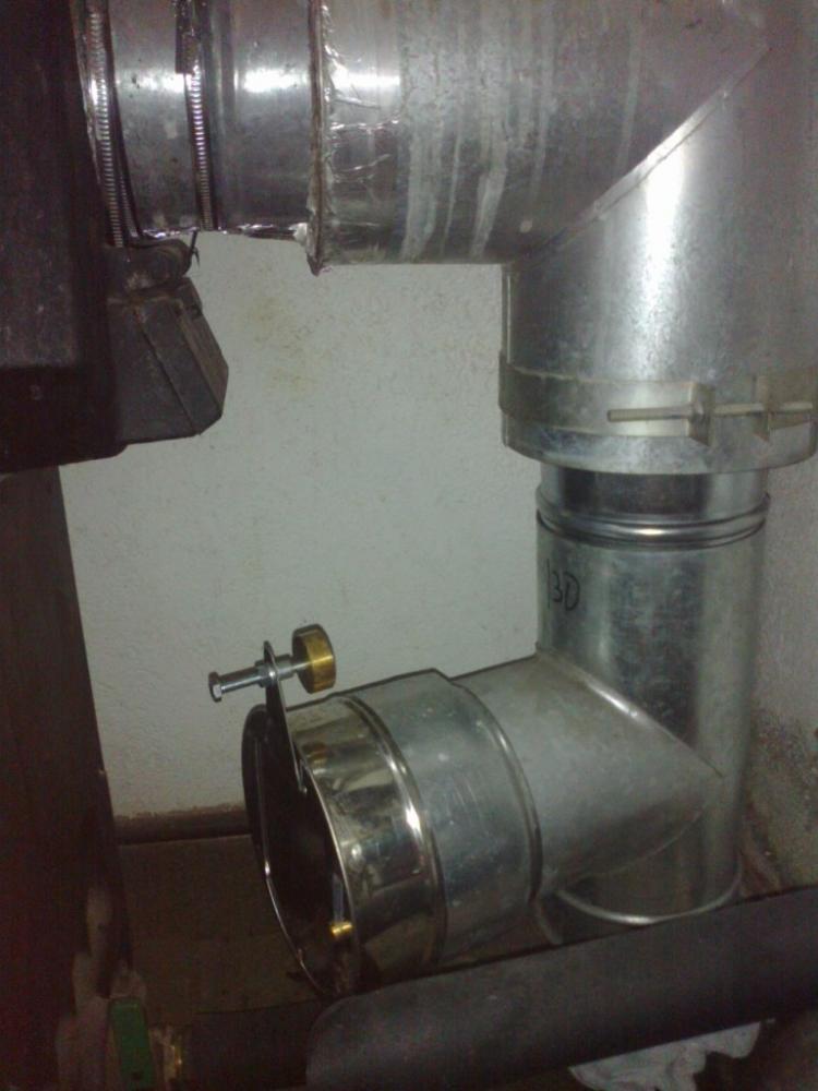

    Hola a todos:
    La temporada de calefaccion está a punto de empezar. Os propongo alguna mejora que podéis hacer a la instalación.
    EXCESO DE TIRO: Si tenéis una instalación con exceso de tiro. Si es así, tenéis muchas pérdidas de energía por la chimenea. Lo normal hacer la prueba con un analizador o manómetro de tiro. Es importante saber que SIEMPRE se ha de trabajar con depresión, es decir, con tiro natural. Pero no todo el mundo tiene a mano un analizador. Una comprobación para saber que no hay presión en la cámara es la siguiente:
    A pleno rendimiento, sacais el tubo de alimentación de biomasa del quemador y ponéis una hoja de papel encima de la tobera. Si el papel no hace la intención de levantarse es que no tenéis presión, hay tiro natural. Si notáis que si se levanta es que tenéis presión en la cámara y se ha de solucionar, por ejemplo, alargando la chimenea o abriendo más el cortatiro manual, si lo tenéis. Si tenéis tiro, como saber que tiro tenéis? Como podéis regularlo fácilmente?
    Por muchos factores este tiro puede variar de un dia para otro: viento, presión atmosférica alta o baja, humedad alta en el ambiente...
    Además de que los pasos de humo de la caldera puedan estar sucios o tapados, claro (con lo que se produce presión positiva en la cámara de combustión, CUIDADO). El valor de tiro para este quemador debería estar siempre en los 12-14Pa. Si os queréis asegurar que siempre será constante y no abrá aumentos excesivos (con el aumento de consumo):

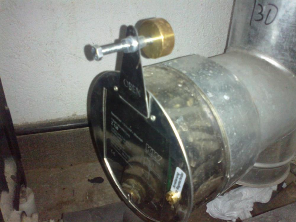

    MODERADOR DE TIRO:
    -Se puede instalar fácilmente sin modificar la instalación si disponéis de la T de registro a la salida de caldera y tenéis espacio debajo.
    Se instala por debajo otra T con una tapa inferior y un moderador de tiro en la salida vertical (su forma es como una tapa más con una trampilla y un contrapeso).
    Instalación de un quemador de biomasa Pellas X Mini en caldera-moderador-tiro-1.jpg
    Si no tenéis ese espacio se ha de intercalar en cualquier punto de la instalación. Pero siempre el moderador de tiro ha de estar en vertical y a plomo.
    Regulación. La regulación de este modelo es mucho más sencillo que instalarlo. El contrapeso dispone de un tornillo y un contrapeso. Se afloja el tornillo, se gira hasta que el espacio entre el contrapeso y la clapeta sea de 14mm. se apreta la tuerca. Dejando este espacio libre de 14mm (o lo que queráis) tendréis regulado el trio a 14Pa (o el espacio que hayáis dejado).
    Instalación de un quemador de biomasa Pellas X Mini en caldera-moderador-tiro-2.jpg
    Funcionamiento. En el arranque al estar frio el tubo no hay tiro. La clapeta no se mueve. Pero cuando aumenta la temperatura de humos aumenta el tiro. Cuando llega al tiro que hayais regulado, la clapeta por si sola se abre poco a poco y coge el aire exacto que necesita para conservar ese tiro a la salida de la chimenea sea cual sea el tiro de la chimenea. No necesitais ningun medidor. Medido con analizador a la salida de la caldera, antes del moderador, el resultado es sorprendente: mantiene ese nivel de TIRO, sea cual sea la situación. Después del moderador, en la instalación que hice, superaba los 25Pa (8 metros de tubo de 130 en vertical). Evidentemente, solo sirve en el caso de exceso de tiro por encima del valor consigna de 12-14Pa. Por debajo del tiro regulado el moderador no actúa para nada.
    Puede ser una buena inversión para limitar constantemente el tiro y mejorar el rendimiento.
    De todas maneras SIEMPRE os recomendaré que un técnico competente os haga cualquier modificación en la instalación. Para eso estamos!

    Muy buenas Tuercas como te comenté en el otro post tengo pensado meter un regulador de tiro ya que creo k el tubo se calienta en exceso y en breve he encontrado un servicio tecnico y me van a mandar un tecnico para medir la depresion.El problema k tengo es k no tengo espacio suficiente debajo de la T que tengo para meter otra,entonces la duda y la pregunta es la siguiente:
    ¿Puedo poner la nueva nueva T para el regulador de tiro en el exterior de la vivienda? decirte k iria en una zona k hay muro de 3 metros k está a 40 cm de la casa y de los tubos de la chimenea,pero no sé si afectará al regulador estar en el exterior....
    ¿Cuanto puede costar aproximadamente la medicion de la depresion de la chimenea?
    Tenía entendido k la depresion en el pellas mini había k regularlo a 20Pa,por lo k veo lo ideal es entre 12-14Pa,en el manual no encuentro donde lo especifica.
    Gracias y un saludo.

    El moderador puede ir en cualquier sitio de la chimenea. Se corta el tubo y se intercala una T. Desde luego lo suyo es ponerlo en el interior. En el exterior entrará aire demasiado frio, le puede afectar el viento o la lluvia...
    Si no puedes intercalar una T, los hay que han agujereado el tubo y le han puesto un injerto (puede ser una T cortada a lo largo y fijada con bridas, con masilla o junta para que no salgan gases!!).
    En cuanto al tiro, si no tienes moderador de tiro se busca tener 20pa para que vaya sobrado. Pero a 14Pa funciona perfectamente con el moderador (el tiro real siempre será superior, por supuesto). Lo que ha de quedar claro es que por debajo de este valor de tiro no seria recomendable dejarlo (con o sin moderador). Y si no tenéis depresion suficiente el moderador no actúa, La clapeta queda cerrada porque el contrapeso lo evita. Se debe solucionar la falta de tiro!!! Eso es otro problema!!
    No creo que sea lugar para dar ningún precio. Solo consejos. Los instaladores nos ganamos, o eso intentamos, ganarnos la vida dignamente como cualquier hijo de vecino. No se si sabes lo que vale un buen analizador de gases. Además de la compra, cada año hay que pasar por caja para que esté en regla y regulado. Y no lo regala nadie.
    Ahorrate todo lo que puedas en precio de combustible, pero confía siempre en un buen instalador.

    Gracias Tuercas por la informacion,el problema es k dentro no tengo ningun tubo recto y en la T ,debajo no me queda sitio aunque quizas cortandola y cortando tb la nueva entraria pero no lo sé seguro.Por eso decia lo de ponerlo en el exterior en fin...ya veré como puedo intentar ponerlo.
    Lo del precio era solo saber un precio aproximado y si lo veias conveniente pues por privado,supongo k entre 60 y 100 porque la medicion no se tardará mucho en hacerla(es lo k creo lo mismo estoy confundido),de todas formas muchas gracias Tuercas.

    Una posible solución es poner in injerto a la chimenea. Son fáciles de montar. Se puede poner en cualquier tramo, sea cual sea la inclinación. Lo único que has de buscar es que el plano te quede vertical. Al ser redondo lo puedes colocar correctamente.
