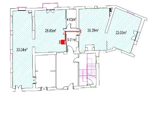

    Hola a todos!
    Alguien me podria decir si una estufa de pellet canalizada, con dos salidas posteriores de 8cm de diametro, me llegaria a calentar las partes que en el plano estan a rayas. He puesto la superficie de las habitaciones para que tengais una idea del volumes.
    No se si la colocacion que marco la estufa seria la mejor.
    Tambien me gustaria saber quantos kw necesitaria.
    Adjunto la imagen con la distribucion i la estufa con las 2 salidas hacia la misma habitacion. La longitud de las canalizaciones seria aprox. de 2 metros.
    Saludos i muchas gracias!

    Estamos hablando que lo que canalizas es el aire caliente?
    Puedes indicar marca y modelo o mejor aún hoja de características?

    Hola, la estufa ahun no la tengo.
    Pero me han ofrecido una Laminox Valentina Plus de 16Kw, me dicen que puede caldear de 240/320 m3.
    La idea es que la estufa caliente las dos habitaciones de la izquierda y el aire canalizado las habitaciones de la derecha (mantendria las puertas abiertas).
    Muchas gracias.

    Yo mantendria las puertas abiertas, para cuando llegue quien te ha contado esa milonga le tires con la estufa en la cabeza......y dale con calentar casas con estufas de aire!!!!
    !16 Kw en estufa de aire!!! ¿que quieres el salon a 30 grados, para que le llegue el calor a las otras habitaciones???

    Que es demasiada potencia o el sistema que no funciona para esta distribucion?
    Tengo entendido que la estufa puede repartir el aire caliente en 50%por la parte frontal i el 25% para cada salida de aire, de esta manera puedo repartir el calor sin necesidad de tener tanta temperatura en la habitacion de la estufa no?
    Tengo que decir tambien que la casa es una casa de campo y seguramente el aislamiento podria ser un poco mejor.

    Buenas,yo tengo una casa de unos 200m y este mes de enero compre la thermorossi 7000 thermocomfort yte puedo asegurar que nunca e estado tan caliente en casa ,la tengo situada en el distribuidor o gueco de la escalera que sube a la planta de arriva .Tiene como dices dos salidas por detras una la canalizo al salon y la otro a la habltacion mas fria, con lo cual el aire caliente que sale por delante sube ala planta superior ,el termostato lo tengo en el salon a 22 grados y la planta de arriva se pone a unos 21 la paro por la noche y se enciende a las 9 de la mañana y se mantiene la casa a unos19 grados .Espero que esto te sirva de alluda saludos...

    Asi pues Bigotes, aprovechando tu experiencia, crees que con mi distribucion me podria funcionar la estufa canalizable?
    Otra pregunta, mas o menos que consumo de pellet tienes en tu caso?

    Hola mdx ,intentare responderte a tus dudas,la etufa que te han ofrecido seguro que te va bien pues a diferencia de la mia tiene mas kw ,la tuya 16 y la mia 12'4 una cosa muy importate es donde la pongas pues es berdad lo que dice pcpp que si la pones en el salon te vas a cocer si la pones un poco fuerte para que llege a las otras habitaciones .Yo seria mas partidario de ponerla mas centrada si te lo permite la salida de humos y canalizar uno de los tubos a la izquierda y el otro para la derecha .En respuesta a los consumos varia depende de los dias si son mas frios unos 20 kilos y menos frios 14 kilos . SAludos

    Hola, yo conozco la Clementi Unica canalizable (también la Unica Moderna, misma potencia). 13,5kW 12 metros de longitud y hasta 100m2 de superficie. Bioecomasa - Calderas y estufas biomasa
