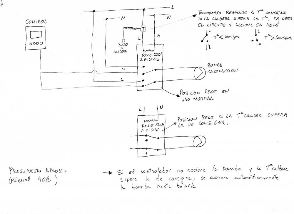

    POTENCIA 1 (PWR1) 40 (Esto yo no sé lo que es)
    Estos son mis parametros despues de muchisimas pruebas, pero de todas formas hay que tener en cuenta la caldera de cada uno, su depresión, su chimenea, la distancia y recorridos de cada circuito en cada casa, la bomba de circulación, el ACS, en fin mil cosas, pero este es el camino, que todos pongamos nuestras experiencias, porque aquí siempre se aprende algo.
    Y con respecto a que la bomba pare o no con el controlador en modo termostato, yo no se si habrá alguna forma de ponerla consultar a vuestro instaladores, pero podeis poner la bomba con un termostato aparte en la salida de la caldera, funcionará igual que en el controlador pero no parará hasta que el agua de la caldera tenga la temp. que vosotros le marqueis, y así no subira la temperatura de la caldera. saludos.
    y si conectas la bomba aparte como haces para q se pare el quemador solo? si el qmador no tiene programador de tiempo. con un enchufe programable? eso dejaria restos de pellets en la bandeja. es un poco full estambul la verdad

    El problema que se plantea a la subida excesiva de temperatura cuando el controlador para la bomba de circulación es porque hay algo que no está bién. La programación interna (fully logic) prevee con la modulación una parada progresiva, de tal manera que prácticamente no queda nada por quemar, hace el apagado y el barrido final.

    Catalunya
    402
    Predeterminado Re: INSTALACION DE 2 QUEMADORES DE BIOMASA EN CALDERAS DE GASOIL
    Cita Iniciado por tavopalo Ver mensaje
    Hola: como comenté en un mensaje anterior, este controlador ha de trabajar automáticamente sin dar este problema. Si se da, los problemas pueden ser varios. Pero principalmente suele ser que esté mal regulada la combustión. En modo modulación, trabajando al 100%, no debe caer en la cámara de combustión ningún grano sin quemar, excepto pequeñas chispas que rápidamente se apagan. Si pasa esto, hay que bajar la cantidad de combustible de alimentación o subir la entrada de aire. Además está el tema de la pausa. Salvo alguna excepción, no se ha de dejar tiempo de pausa, o dejar un par de minutos al mínimo, por ej. 5%, para ayudar a acabar de apagar las brasas del quemador. Esta opción solo se debería utilizar para calderas que trabajan en continuo. Por ejemplo, hornos de panadería. En estos casos, cuando se llega a temperatura de consigna, se pone en pausa.
    Si dispones de sonda de ambiente, la modulación se encarga automaticamente de ir frenando la alimentación tal y como se va acercando la temperatura programada hasta que llega a la temperatura, se apaga y hace el barrido de limpieza. En este momento no debe haber brasas en la cámara de la caldera!
    OPCIÖN: En algún caso se puede hacer lo siguiente: intercalar en la conexión de la bomba una placa electrónica muy fácil de conectar que dispone de un relé. Es un retardador a la desconexión: Su funcionamiento es el siguiente: Cuando el quemador conecta la bomba el funcionamiento es el normal. Pero cuando se desconecta la alimentación, esta placa la mantiene conectada por un tiempo preestablecido con un botón que se puede programar entre 2 seg y 45 min. Con esto aseguras que no tengas este problema.
    Por cierto, la placa puede ser una de la marca cebek y no cuesta más de 30€.

    PROBLEMAS SOBRECALENTAMIENTO cuando el controlador para la bomba de calef.
    Las calderas de gasoil están diseñadas para un calentamiento casi instantáneo, debido a las propiedades de combustión del gasoil. Por eso los cuerpos de caldera y la cantidad de agua en su interior son más pequeñas que una de leña. Cuando se apaga el quemador y la bomba, el calor residual se reparte en esta poca masa de hierro-agua y hace subir la Tª. En las de leña este calor residual se disipa en mucha más masa de hierro-agua y este calentamiento es mínimo.
    SOLUCIÓN: Esta es una solución que he aplicado en algunas instalaciones con este controlador y es muy útil, a la vez que muy sencillo.
    Se trata de insertar en la conexión del controlador a la caldera un termostato mecánico y un relé. Regulando este termostato a Tª consigna, éste cierra el circuito si se supera esta Tª y acciona la bomba, independientemente de si el controlador la está accionando en ese momento o no. Cuando la Tª del agua vuelve a Tª consigna, se abre el contacto y no envia señal al relé.
    Es muy sencillo de colocar y muy económico!
    Con esto se acaban los problemas de sobrecalentamiento.
    NOTA: Esto es un pequeño defecto de este controlador pero que tiene fácil solución. Adjunto un pequeño esquema que espero que lo entendáis.INSTALACION DE 2 QUEMADORES DE BIOMASA EN CALDERAS DE GASOIL-imp036013.jpg
