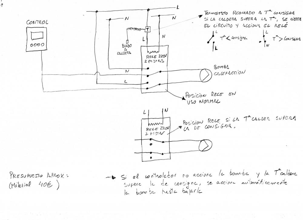

Y con respecto a que la bomba pare o no con el controlador en modo termostato, yo no se si habrá alguna forma de ponerla consultar a vuestro instaladores, pero podeis poner la bomba con un termostato aparte en la salida de la caldera, funcionará igual que en el controlador pero no parará hasta que el agua de la caldera tenga la temp. que vosotros le marqueis, y así no subira la temperatura de la caldera. saludos.
y si conectas la bomba aparte como haces para q se pare el quemador solo? si el qmador no tiene programador de tiempo. con un enchufe programable? eso dejaria restos de pellets en la bandeja. es un poco full estambul la verdad

El problema que se plantea a la subida excesiva de temperatura cuando el controlador para la bomba de circulación es porque hay algo que no está bién. La programación interna (fully logic) prevee con la modulación una parada progresiva, de tal manera que prácticamente no queda nada por quemar, hace el apagado y el barrido final.

PROBLEMAS SOBRECALENTAMIENTO cuando el controlador para la bomba de calef.
Las calderas de gasoil están diseñadas para un calentamiento casi instantáneo, debido a las propiedades de combustión del gasoil. Por eso los cuerpos de caldera y la cantidad de agua en su interior son más pequeñas que una de leña. Cuando se apaga el quemador y la bomba, el calor residual se reparte en esta poca masa de hierro-agua y hace subir la Tª. En las de leña este calor residual se disipa en mucha más masa de hierro-agua y este calentamiento es mínimo.
SOLUCIÓN: Esta es una solución que he aplicado en algunas instalaciones con este controlador y es muy útil, a la vez que muy sencillo.
Se trata de insertar en la conexión del controlador a la caldera un termostato mecánico y un relé. Regulando este termostato a Tª consigna, éste cierra el circuito si se supera esta Tª y acciona la bomba, independientemente de si el controlador la está accionando en ese momento o no. Cuando la Tª del agua vuelve a Tª consigna, se abre el contacto y no envia señal al relé.
Es muy sencillo de colocar y muy económico!
Con esto se acaban los problemas de sobrecalentamiento.
NOTA: Esto es un pequeño defecto de este controlador pero que tiene fácil solución. Adjunto un pequeño esquema que espero que lo entendáis.Archivo adjunto 6994
