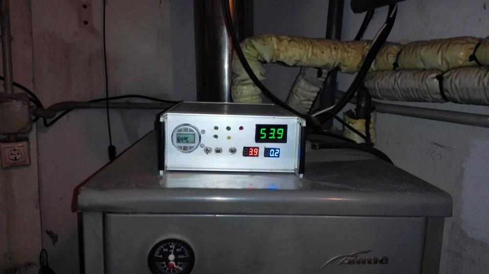

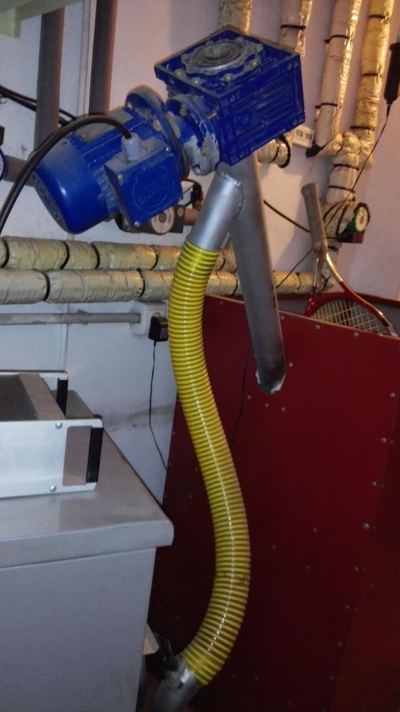

    Hola a todos.
    Esta solución es un poco más complicada, pero si alguno quiere olvidarse definitivamente de los problemas del sinfín, esto es lo que hice yo.Instalacion de un SUNP 7-img_20151205_121451.jpg
    Fabriqué uno nuevo con un motorreductor de ocasión que compré y un espiral y un tubo nuevos que quedan más ajustados. Desde entonces no ha fallado ni una vez.
    Y para evitar los problemas por fallos en las conexiones eléctricas y de paso poder monitorizar bien el funcionamiento del quemador y de la caldera saqué todo posible del quemador y lo tengo montado en una caja metálica externa. En ella tengo termómetro de humos, termómetro de la entrada del tuvo de alimentación y voltímetro que da constantemente la lectura de la célula fotoeléctrica.
    Quemo exclusivamente hueso de aceituna seco pero sin limpiar y funciona como un Longines.Instalacion de un SUNP 7-img_20151205_121433.jpg
