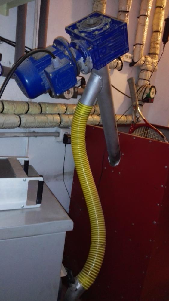

Esta solución es un poco más complicada, pero si alguno quiere olvidarse definitivamente de los problemas del sinfín, esto es lo que hice yo.Archivo adjunto 13817

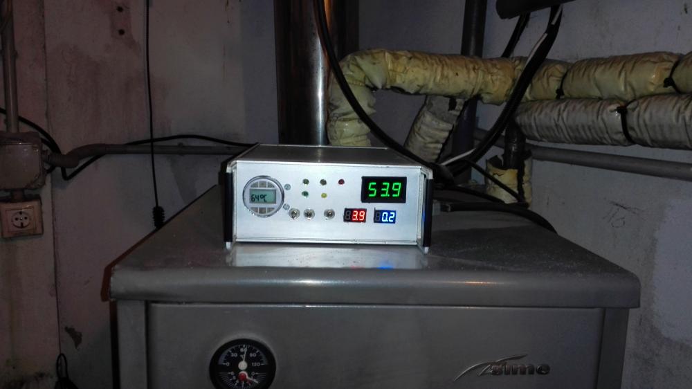

Fabriqué uno nuevo con un motorreductor de ocasión que compré y un espiral y un tubo nuevos que quedan más ajustados. Desde entonces no ha fallado ni una vez.
Y para evitar los problemas por fallos en las conexiones eléctricas y de paso poder monitorizar bien el funcionamiento del quemador y de la caldera saqué todo posible del quemador y lo tengo montado en una caja metálica externa. En ella tengo termómetro de humos, termómetro de la entrada del tuvo de alimentación y voltímetro que da constantemente la lectura de la célula fotoeléctrica.
Quemo exclusivamente hueso de aceituna seco pero sin limpiar y funciona como un Longines.Archivo adjunto 13819
