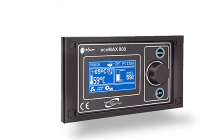

El termostato queda desactivado ya que en la centralita del pellas programs la temperatura del agua de los radiadores , por ej. yo la tengo a 5o grados y me da 22 grados en casa. Puedes programas las horas como quieras, para que baje o suba.
El quemador esta encendido las 24 horas pero como es modulante se autoregula y se queda en standbye segun necesidades automaticas(con lo cual esta parado) si ers un poquito manitas el pellas lo pones tu muy facil el sun p7 ya hay que ser bastante mas manitas por las conexiones. El pellas las trae hechas al panel de control. A mi me lo vendieron en Ferrol y te asesoran durante el montaje y posteriormente si hiciese falta y te lo mandan a casa. dependiendo de la caldera hay que limpiar la caldera cada x dias, la mia cada 5 o 6 dias aspirar y pasar vaqueta,
ELGRANPRESI,tu tienes programadas las horas como dices para que baje y suba?? yo estube probando el lunes y no se puede(o no se) porque mide las subidas y bajadas en temperatura de habitacion no con los grados del agua.
si yo le tengo 50 grados de tª de agua y de 23 a 7 y de 14 a 18 a -10º , es decir me la baja a 40. Hay una funcion que se llama Night time deegrase y ahi se hace.
Archivo adjunto 6514 mi panel es como este
ahhhh entonces es el panel el mio no es este.
