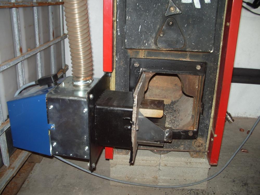

    Tengo una caldera Roca, la modelo AR25/GT de 26,7 kW, me gustaría saber qué quemador de biomasa(modelo, marca) podría funcionar mejor con esta caldera.

    En principio, cualquier quemador de pellets iran bien.
    Esa caldera tiene un hogar grande, y unos pasos de humos tambien grandes, su diseño se baso en La P - 30 de Roca, practicamente son iguales lo que se redujo fueron sus dimensiones.
    Pero no es solo instalar el quemador, hay que comprobar que tiene tiro natural, depende de la medida de la chimenea y la altura,
    Tal vez haya que poner retenedores en los pasos de humos, hasta que no monte el de ferroli en la mia que es igual una AR 25 GT
    no se si habra que modificar algo.

    Un técnico me ha informado que ponga el quemador Pellas Mini 5-26 kW con el que se puede trabajar tanto con pellets como huesos de aceituna. Al parecer el de Ferroli sólo deja trabajar con pellets. ¿Tú crees que es más interesante el de Ferroli SUNP7 de 35 kW?

    El pellas puede trabajar con los dos si se ajustan los parametros correspondientes, yo he visto funcionar uno, y no van mal, es un quemador que modula en bastantes posiciones, mas que el de ferroli. Pero para mi personalmente el de ferroli me gusta mas, pero es mi opinion. Puede que cuando le ponga me lleve un disgusto, espero que no, en unos dias lo sabre.
    El de ferroli es para pellets, pero yo hare pruebas y no descarto que me queme tambien hueso, pero esto es a nivel particular.
    Lo malo es adapatar bien el quemador, dado el tipo de registro y la forma abombada que tiene la AR 25, pero eso ya lo tengo solucionado,
    Como he prometido en el foro pondre un post con fotos y trabajos realizados de la instalacion del quemador, tu llevas ventaja pues la misma caldera que la mia

    Hola eulalio y peymar,yo tengo la misma caldera y le he acoplado el pellas mini con cascara de almendra,lo tengo todo preparado esperando esta semana vendra un amigo instalador para poner un acumulador de acs y ponerla en marcha.Tengo ganas de verla funcionando,haber como ira.
    Mientras estoy quemando gasoil con una roca laia,me parece que es de 22wk y la adaptacion en esta caldera era mas complicado y decidi hacer el acoplamiento en la roca AR 25 que la tenia para tirar.
    ya os contare cuando este funcionando como ba.

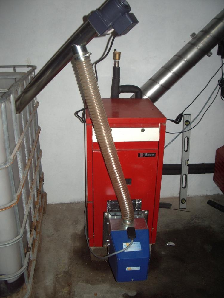

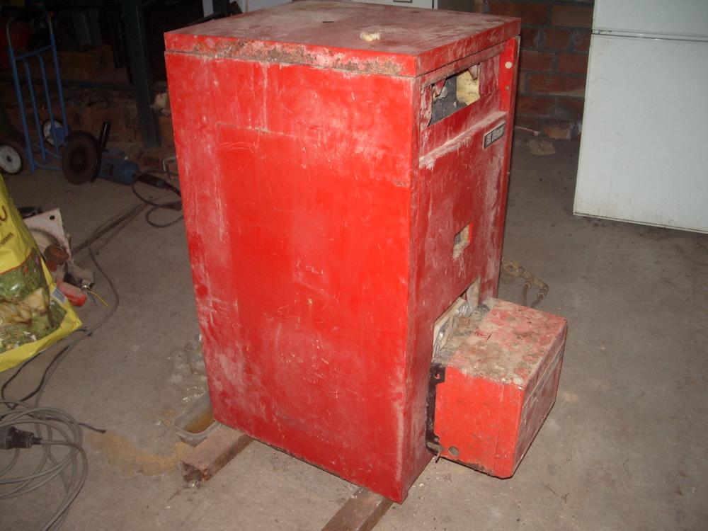

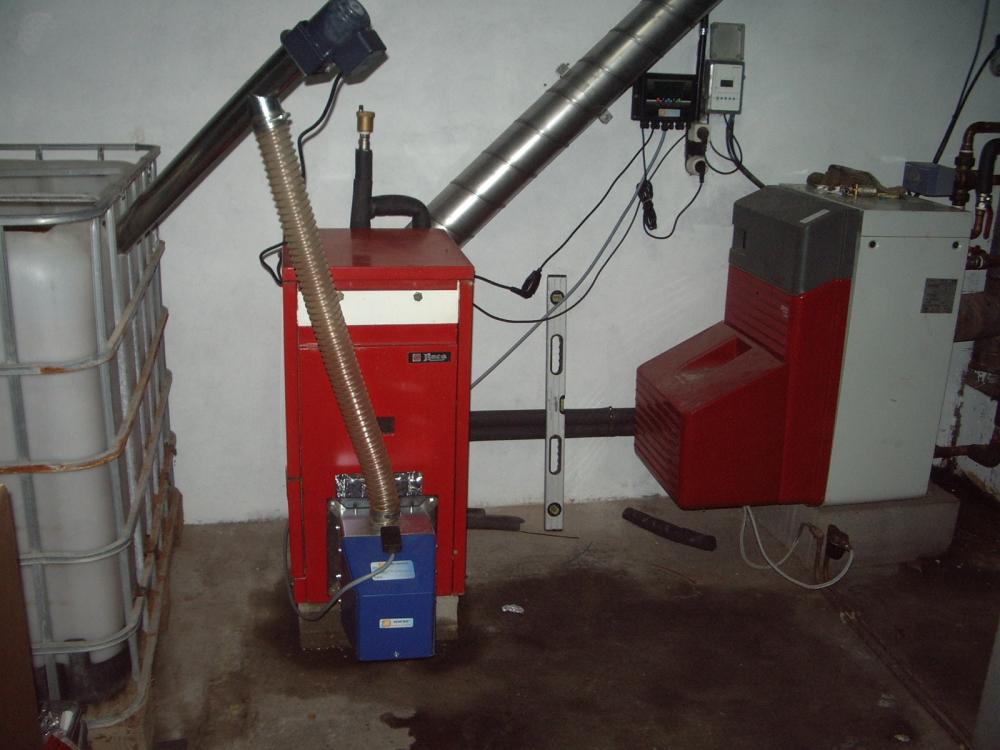

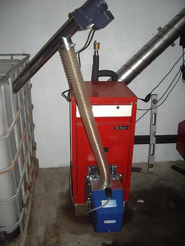

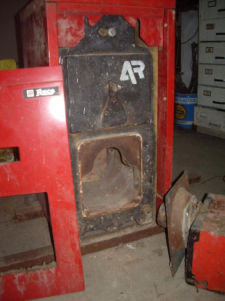

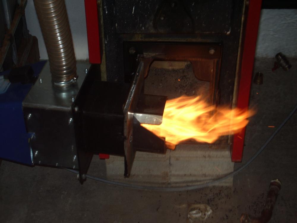

    Hola,hoy me han conectado la caldera y ya la he puesto en marcha.Intetare poner fotos,dentro de unos dias os contare como ba.Vereis tal como estaba la caldera cuando la recoji y como ha quedado ahora.
    saludos.Cambio de quemador de gasoil a biomasa-imgp0637.jpgCambio de quemador de gasoil a biomasa-imgp0636.jpg

    Me alegro por ti, te ha quedado muy bien, veras como te va de lujo, el mio va de maravilla, es muy buen quemador, lo bueno es que lleva varios años en el mercado y eso te da fiabilidad y seguridad frente a todo lo que esta apareciendo en el mercado hoy en dia, este invierno calentitos!!!! con la biomasa.
    saludos y enhorabuena.

    Gracias daplaca,no me dado cuenta que habias contestado en este post,he puesto las fotos en en el otro repetidas,como hay tantos post aviertos y ba de lo mismo pero no pasa nada todo sea por la biomasa.mi mujer ya me ha hecho bajar el termostato.,
    Estoy quemando cascara de almendra partida,me da la sensacion que estoy gastando mucha y ademas veo que hay mucha ceniza en la camara de conbustion,cuando acabe con la cascara, que sale mucho mas barata que el pelet,probare de quemar pelet.
    Gracias daplaca,no me dado cuenta que habias contestado en este post,he puesto las fotos en en el otro repetidas,como hay tantos post abiertos y ba de lo mismo pero no pasa nada todo sea por la biomasa.mi mujer ya me ha hecho bajar el termostato.,
    Estoy quemando cascara de almendra partida,me da la sensacion que estoy gastando mucha y ademas veo que hay mucha ceniza en la camara de combustion,cuando acabe con la cascara, que sale mucho mas barata que el pelet,probare de quemar pelet.

    Hola bep, me podrias pasar las medidas que tiene el acople donde esta unido el quemador a la puerta de la caldera (esta pintado de negro). te agradezco que me aportes lo maximo porque tengo el herrero que si se lo doy claro mejor. Gracias

    Hola eulalio te he pasado las medidas si no te han llegado dimelo.
