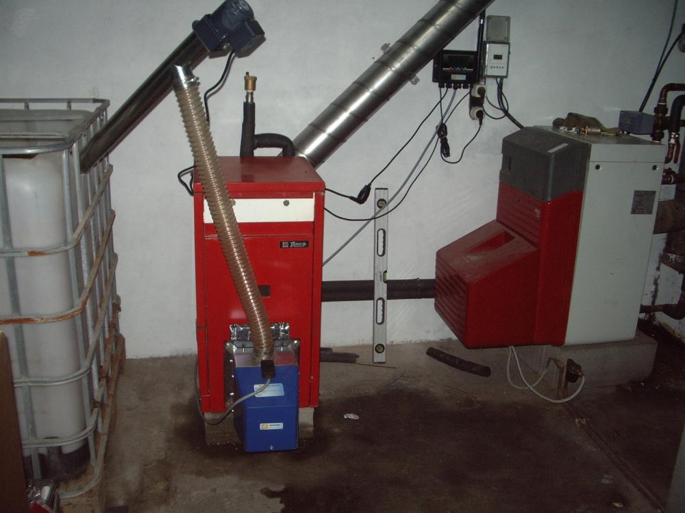

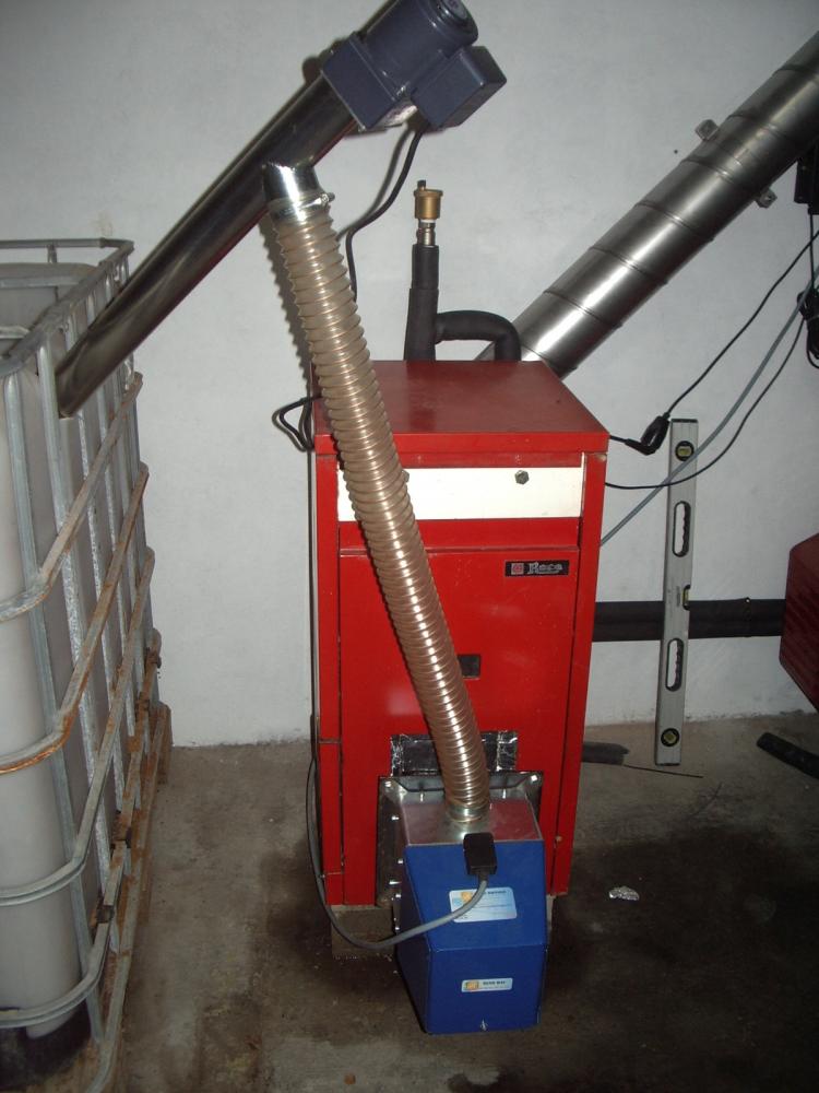

Hola eulalio y peymar,yo tengo la misma caldera y le he acoplado el pellas mini con cascara de almendra,lo tengo todo preparado esperando esta semana vendra un amigo instalador para poner un acumulador de acs y ponerla en marcha.Tengo ganas de verla funcionando,haber como ira.

Hola,hoy me han conectado la caldera y ya la he puesto en marcha.Intetare poner fotos,dentro de unos dias os contare como ba.Vereis tal como estaba la caldera cuando la recoji y como ha quedado ahora.
saludos.Archivo adjunto 5844Archivo adjunto 5845
Me alegro por ti, te ha quedado muy bien, veras como te va de lujo, el mio va de maravilla, es muy buen quemador, lo bueno es que lleva varios años en el mercado y eso te da fiabilidad y seguridad frente a todo lo que esta apareciendo en el mercado hoy en dia, este invierno calentitos!!!! con la biomasa.
saludos y enhorabuena.
Gracias daplaca,no me dado cuenta que habias contestado en este post,he puesto las fotos en en el otro repetidas,como hay tantos post aviertos y ba de lo mismo pero no pasa nada todo sea por la biomasa.mi mujer ya me ha hecho bajar el termostato.,
Estoy quemando cascara de almendra partida,me da la sensacion que estoy gastando mucha y ademas veo que hay mucha ceniza en la camara de conbustion,cuando acabe con la cascara, que sale mucho mas barata que el pelet,probare de quemar pelet.

Gracias bep, por poner las imagenes mi caldera es la misma y al principio el instalador me dijo que el pellas mini pero ahora el almacen dice que no lo tienen y que tardara mas de 1 mes en venir por lo que veo que se me termina el poco gasoil que tengo y no tengo nada, me dicen en el almacen que ponga el quemador de la marca centrometal que son mas caros pero en 20 dias lo tengo pero esque se te mete en un pico porque el instalador cobra 500€ cuando en el almacen dicen que vienen programados para utilizar el pellet no se pero me parece caro, tu que te lo han instalado me puedes decir si esto es asi.Por cierto el tuyo de donde te lo vendieron.
