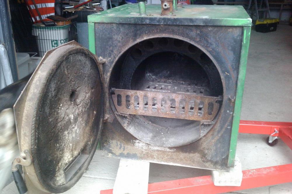

    Hola, ¿ alguien ha instalado el SUN p7 en una caldera de leña tipo Ferroli TL-19 ?
    Necesito saber si por tener estas calderas un hogar grande, afecta al funcionamiento del quemador de alguna
    manera como que no alcance temperatura o si se tiene que modificar algo.

    Avatar de peymar
    dic 2008
    Toledo
    711
    Predeterminado Re: quemador ferroli sun p7
    Cita Iniciado por nieve Ver mensaje
    Hola os estoy leyendo, yo tengo una caldera roca p30 mixta, la tenia con un quemador de gasoil y ahora le he acoplado un quemador ferroli sun 7 de pellet, pero no me va bien, gasta demasiado pellet y lo han regulado ya un monton de veces, estoy pensando que si funcionaria con hueso de aceituna por lo menos es mas varato , si no lo tendre que quitar...gracias
    Con un gasto excesivo a que te refieres, ten en cuenta que como minimo gastaras en kilos de pellets el doble que en litros de gasoil gastabas.
    Quien te lo ha regulado? el SAT o el instalador
