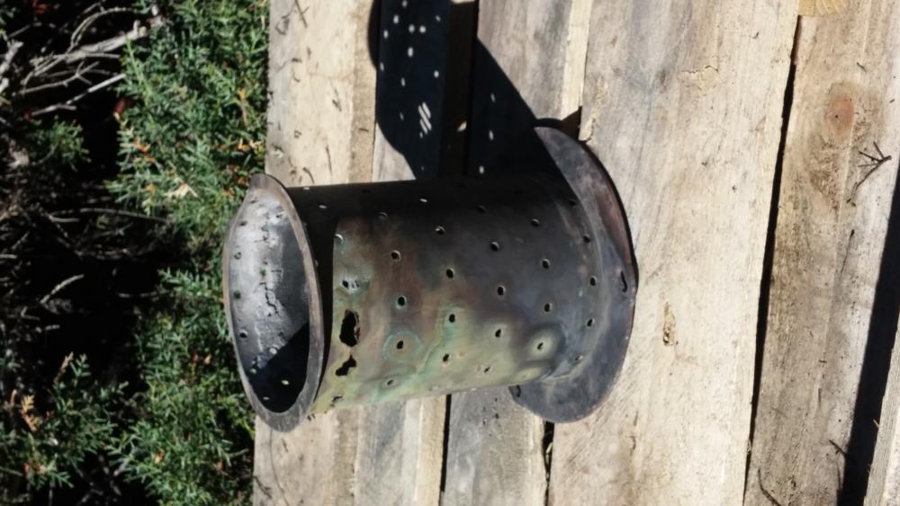

    Mirad esto es la segunda en 2 años y medio.

    Gracias a que no la compre.... madre mía como esta de quemado.
    Meti una de gasoil Fd.. 0 problemas
