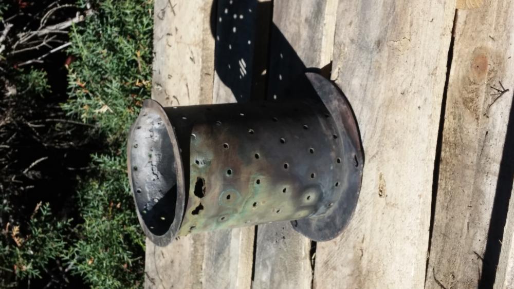

Mirad esto es la segunda en 2 años y medio.
Archivo adjunto 12477
Gracias a que no la compre.... madre mía como esta de quemado.
