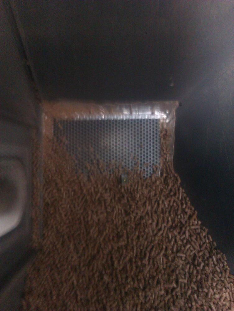

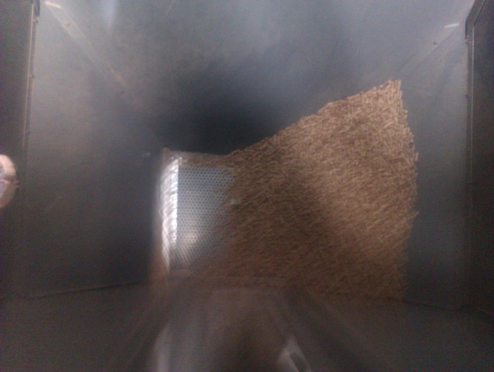

Un saludo a todos. Llevo un tiempo mirando este foro, que me parece muy interesante. Tengo una Domusa Bioclass 25KW puesta a funcionar en octubre de 2013, a la cual le estoy cambiando los parámetros de modulación máxima y otros que aquí nombraás, ya que de momento está sobredimensionada para la superficie de la casa, que en cuanto pueda aumentaré.
Los dos primeros meses fueron un infierno con los problemas, se quemó la pantalla, se soltó el tornillo de fin de carrera de la placa de limpieza, error de no detectar llama cada 8 ó 9 días, etc, etc. Los primeros problemas fueron resueltos con el SAT, pero el de la detección de llama no había manera, hasta que harto me puse a estudiar la máquina. Efectivamente, como he leído en anteriores comentarios, llegué a la conclusión, que el tornillo sin fin del alimentador creaba serrín al alimentar el quemador, de hecho se escuchaba el ruido de deshacer el pellet cuando funcionaba. primeramente pensé que el pellet que usaba era muy largo, marca Bagalume. Cambié a Naparpellet, certificado con A1 plus y más pequeño de tamaño. Nada seguía el problema. Que no era otro que el tornillo se llenaba de serrín que impedía que subiera el pellet, y eso me obligaba a limpiar el silo y el tubo de alimentación cada poco. Un rollo.
Cansado me puse a hacer pruebas y os comento lo que finalmente hice, y más o menos llevó desde enero sin que se produzca este error de detección de llama: el silo en su parte interior tiene una forma cónica, así que en el fondo, justo por encima de la tapa exterior que hay de vaciado, puse una pletina de metal, de las que se venden ya agujereadas, con unos pliegues de unos 2 centímetros hacia abajo, lo que hace que quede encajada con el silo por su forma cónica, sellándola con una silicona de pegado. Todo esto con la intención que con el movimiento del pellet al introducirlo en el tubo de alimentación, el serrín cayera por la placa agujereada y poder sacarlo por esa pequeña tapa de vaciado. Comentar que por la placa agujereada no cae prácticamente ningún serrín, pero la caldera desde esa no falló ni una sola vez. Mi conclusión es que al elevar el suelo del silo por la placa metálica, el tubo de alimentación,que ahora se apoya en esa placa, se eleva, por lo que, para que quepa en el interior de la caldera, su posición es menos vertical, es decir, algo más acostado, y al no estar tan vertical, el tornillo sin fin es capar de arrastrar el pellet y el serrín a un tiempo si que se atasque por el serrín. De hecho compruebo por el tubo plástico por donde cae el pellet al interior del quemador, y efectivamente cae pellet y algo de serrín. El caso es que desde que hice este amaño, aproximadamente mediados de enero, no me volvió a dar ese error, y la caldera va bien.

Eso de aspirar era mi idea, el caso es que por esa rejilla agujereada no cae ningún serrin. Llevo unos 6 meses sin limpiar y sin vaciar el silo, y la caldera funciona con normalidad sin pararse nada, cuando antes cada 10 dias tocaba limpiar el serrin. Como ya dije, la única explicación que encuentro es que al poner la chapa en el fondo, el tubo de alimentación queda más alto, y para que quepa dentro de la caldera, lo acosté un poco, es decir, está menos vertical y más horizontal, por lo que el tornillo es capaz de arrastrar el pellet y el serrín. De hecho, cuando le doy a la función para que el tornillo realice las 200 dosis, cae pellet mezclado con algo de serrín. Lo que si noto, es que cuando limpio el quemador, fuera del vaso en la parte alta del quemador, hay más polvillo de serrin, pero con limpiarlo, listo, no me da ningún problema.
Por cierto, se me olvidaba, al acostar el tubo de alimentáción, el agujero que tiene el lateral del silo deja caer pellet al habitáculo de la caldera, ya que deja espacio libre. Lo solucioné metiéndo doblado en ese espacio uno de los sacos de plástico del pellet.
paquillo76, lo siento, pero acabo de llenar el silo a tope, y ahora para hacerle unas fotos tengo que vaciarlo a mano, que es una putada, así que habrá que esperar a qeu se vacie, y a ver si después soy capaz de subirlas.
Bueno como lo prometido es deuda, a ver si soy capaz de insertar las fotos de la rejilla.Archivo adjunto 10607Archivo adjunto 10608

Volví a llenar el silo y no puedo hacer fotografías hasta que lo vacíe. Por dos cargas entiendo que te refieres al silo. si es así, te diré que antes de rellenar el silo, primeramente lo aprovecho hasta el final todo lo que puedo, para después manualmente con un cazo saco el pellet que queda a unos recipientes y así limpio el serrín por la rejilla que puse.
La ñapa es facil, una rejilla agujereada en el fondo del silo dejando un pequeño espacio libre entre esta rejilla y el suelo del silo, aproximadamente justo encima de la trampilla frontal inferior que tiene cuatro tornillos. Así el fondo del silo, donde va apoyado el sinfín, queda más alto, y por lo tanto el sinfín no queda colocado tan vertical, es decir, queda algo más tumbado, y es capaz de ir subiendo más serrín. Lo que puedo hacer es una foto del sinfín,para que veas como queda. Un saludo y suerte.

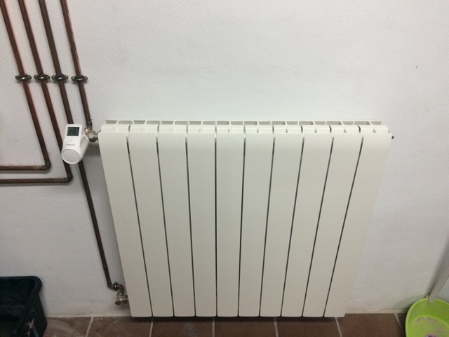

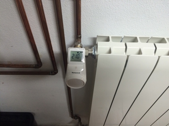

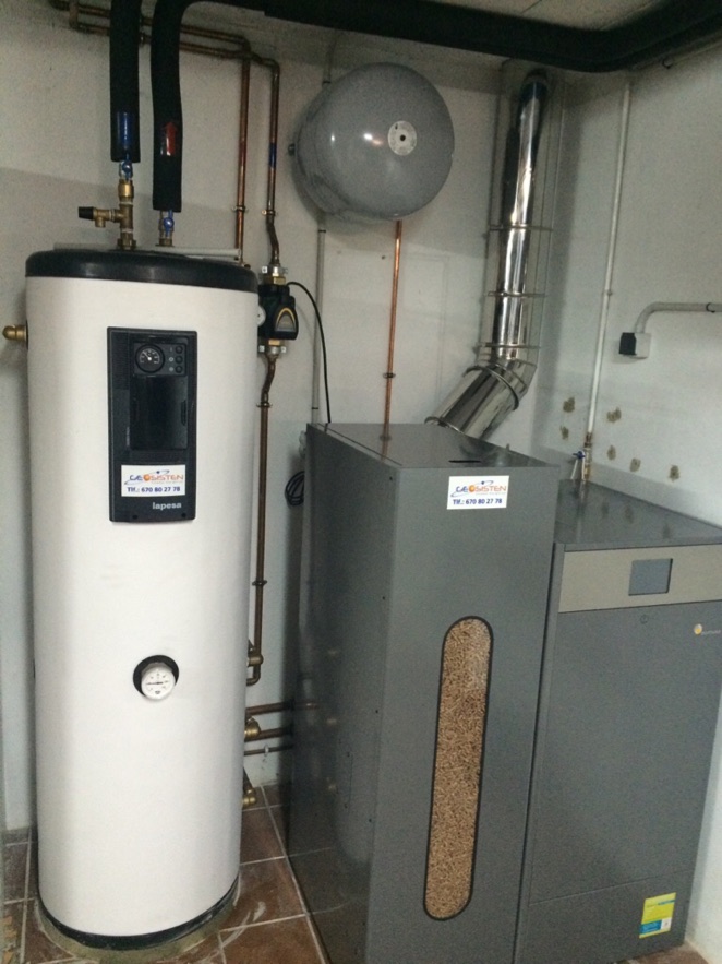

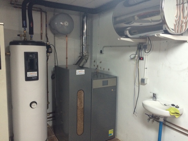

Buenas noches, llevo ya una buena temporada leyendo este foro, y después de pasar por presentaciones, hoy me he decidido a escribir, ya que hoy por fin han terminado mi instalación. Entiendo que mi caso quizás no se el mejor, ya que en Sevilla no aprieta mucho el frío, lo que pasa es que yo soy bastante friolero.
Hoy me terminaron de montar una Domusa Bioclass 15kw con ACS y 90 elementos de radiador y un seca toallas en una casa de unos 190m2. Me la arranca el servicio técnico el lunes. Todos ellos controlados por reguladores Honeywell y controlados mediante na aplicación de movil. Una pasada la verdad, ya que controlas la temperatura de tu casa a distancia para tener la casa calentita cuando llegues.
Poco a poco os iré dando mis impresiones y os iré preguntando mis dudas y os comentare como va lo del movil por si a alguien le interesa.
Un saludo a todos/as.
Archivo adjunto 11135Archivo adjunto 11136Archivo adjunto 11137Archivo adjunto 11138
