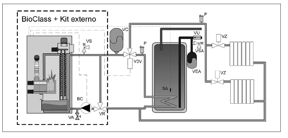

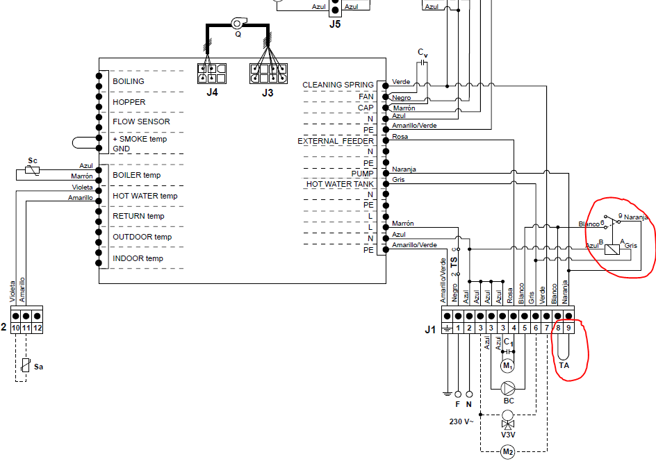

Leyendo este hilo he visto que a alguno de vosotros cuando la temperatura de la caldera sube aunque el termostato de ambiente no demande energia la bomba se pone en marcha y envía calor a los radiadores. Desde luego la mía no lo hace y no se si es un problema o es un error o que...
1.-Yo he observado que en cuanto la tª está por encima de la mínima fijada para que la bomba actue se enciende el piloto verde en el display de la caldera, pero si el termostato está apagado la bomba no se enciende, lo he comprobado con el polimetro en la bomba (no recibe alimentación), porque se oye que no gira y por que desde luego no manda calor a los radiadores.
2.-Además creo que no debería ser lo normal, o sea que yo en agosto con 40 grados fuera como suba de temperatura para el calentamiento del ACS me va a mandar calor a los radiadores????? joer que gracia.
3.Si se observa el esquema electrico de la caldera (adjunto) se ve que la bomba (pines 3-5 de J1) solo recibe alimentación cuando se alcanza la temperatura y la caldera activa la señal PUMP a través del relé marcado en un circulo (cuando demanda ACS) o cuando esta presente el puente entre los pines 8 y 9 o cuando este se ha sustituido por el termostato y este demanda temperatura.
4. Por otro lado, y por lo que este tema me "preocupa" si haces una instalación con válvulas de zona, como estas estan cerradas cuando ningun termostato de ambiente demanda energía si la bomba se activara lo estaría haciendo sin posibilidad de recircular el agua y esto no puede ser bueno. (adjunto el esquema de valvulas de zona sacado del manual)
Archivo adjunto 7974
Yo creo que una buena opción (que no hace la caldera) sería que cuando se calentara la caldera enviase temperatura al deposito de ACS, 15º en los 50l del cuerpo de la caldera que representan 5º en 200l.
¿Que opinan los expertos?
Archivo adjunto 7973

Eflorau, lo que yo he visto en la mia es eso. Es como si soltara un poco de agua caliente en el circuito y se vuelve a cortar. En verano no manda calor a los radiadores, supongo que hara lo mismo con el ACS. Yo lo tengo a 55 y cuando termina de calentar y antes de apagarse, el termo llega a casi 58 ó 58,5. Supongo que será por lo mismo.
