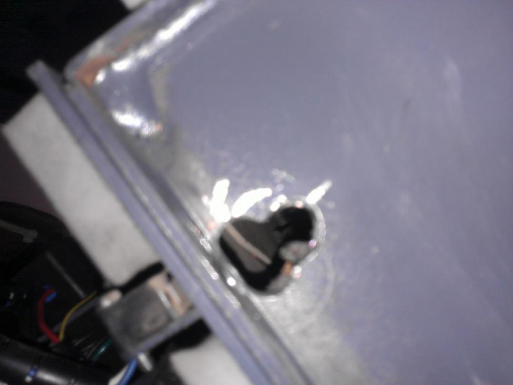

    Gracias Oscar por tus buenos deseos.La patilla a la que te refieres no se ha roto todavía, sí que en un par de ocasiones parece ser que quedó bloqueada y la caldera detectaba la placa de cenizas como abierta, por lo tanto no realizaba el ciclo de limpieza y la ceniza se acumulaba en el quemador hasta apagar la llama. El problema es el ruido a chatarra que hace la placa cuando se abre y se cierra. Ya han actualizado el software dos veces y nada. La última ocasión que se paró desmonté yo mismo el quemador y después de limpiarlo volví a hacerla funcionar. por lo que no sé si el problema será una acumulación indebida de cenizas. A título informativo os diré que se acumula ceniza alrededor de la abertura del quemador no s´e si esto os pasa a vosotros.
    Realmente es una lástima que esté sucediendo ésto, porque cuando funcion, la caldera lo hace bien. Ya os pondré datos concretos.

    Se queda pillado por los pellet que se cuelan. Por eso hacen un taladro gordo, así caen y no dejan el interruptor presionado, llegando incluso a partirlo.
    Para el ruido si desmontas la placa del costado izd. del quemador y engrasas el gusanillo se quita el ruido. Es mejor que metiendo la grasa por el sitio preparado por la fabrica.

    Muchas gracias Oscar, por lo que puede apreciar el agujero está hecho en la base del quemador a la altura del interruptor de marras no?
