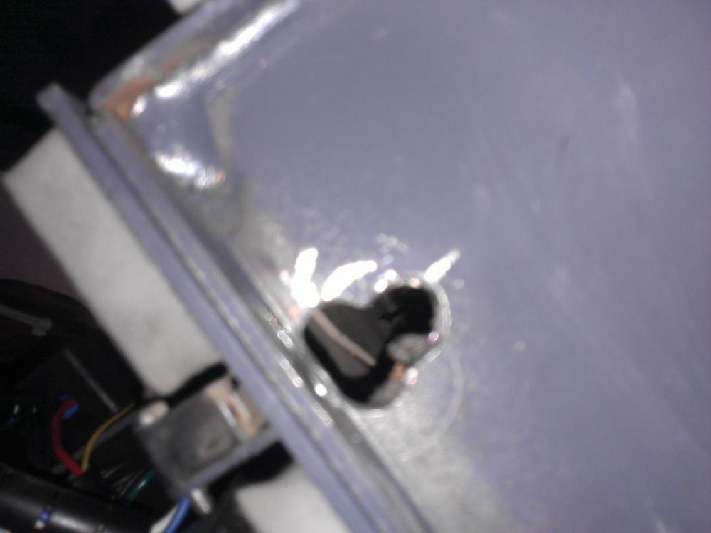

Lamento lo problemas que estas sufriendo. Es una putada para los tiempos que corren. Creo que tu SAT de tu zona no esta muy puesto en esta caldera. Tienen que hacerte un taladro en la zona dcha, por debajo del quemador, justo en la parte exterior(zona que se ve fuera del cuerpo del quemador donde esta el interruptor, asi los pellet se caen y no joden el interuptor). Esto pasa porque algunos pellets se salen del quemador, se acumulan en la zona del interruptor y parten la patilla cuando regresa la placa de cenizas. Este finde hare por hacerte una foto.
Di a tu SAT que llame a la fabrica o que se comuniquen con el SAT de Madrid. Una vez solucionado esto te ira como un tiro.

Gracias Oscar por tus buenos deseos.La patilla a la que te refieres no se ha roto todavía, sí que en un par de ocasiones parece ser que quedó bloqueada y la caldera detectaba la placa de cenizas como abierta, por lo tanto no realizaba el ciclo de limpieza y la ceniza se acumulaba en el quemador hasta apagar la llama. El problema es el ruido a chatarra que hace la placa cuando se abre y se cierra. Ya han actualizado el software dos veces y nada. La última ocasión que se paró desmonté yo mismo el quemador y después de limpiarlo volví a hacerla funcionar. por lo que no sé si el problema será una acumulación indebida de cenizas. A título informativo os diré que se acumula ceniza alrededor de la abertura del quemador no s´e si esto os pasa a vosotros.

Se queda pillado por los pellet que se cuelan. Por eso hacen un taladro gordo, así caen y no dejan el interruptor presionado, llegando incluso a partirlo.
Para el ruido si desmontas la placa del costado izd. del quemador y engrasas el gusanillo se quita el ruido. Es mejor que metiendo la grasa por el sitio preparado por la fabrica.
Hola "quiros", te recomiendo que mires en este mismo hilo un post anterior, este fin de carrera tiene muy poco recorrido y la inercia del motor de giro del sinfín llega a aplastar el microructor por la inercia, yo lo solucioné manipulando la patilla del micro para que toque antes la barrilla de la puerta en este y no lo aplaste, lo de hacer el rebaje o taladro también puede solucionar algo el problema, pero aunque se cuele algún pellet y se quede entre la varilla y el micro este debe desconectar igual, lo que pasaría es que la puerta se quede ese cm mas sin abrir, pero el micro tiene que actuar. Este tipo de fin de carrera tendrán que cambiarlo si o si, pues no es acto para este fin y tienen que poner uno de mejor calidad.

Muchas gracias por vuestras aportaciones. Oscar, te agradeceria que pudieras subir las fotos para ver donde se debe hacer el taladro.

Quiros la foto prometida.Archivo adjunto 9501
Muchas gracias Oscar, por lo que puede apreciar el agujero está hecho en la base del quemador a la altura del interruptor de marras no?
