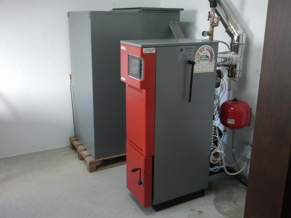

    Predeterminado Re: Biocalora kp10 o Guntamatic Biostar 12w?
    Yo tengo la kp10 con hueso y la caldera va muy bien.Biocalora kp10 o Guntamatic Biostar 12w?-2011-12-23-13.44.37.jpg
