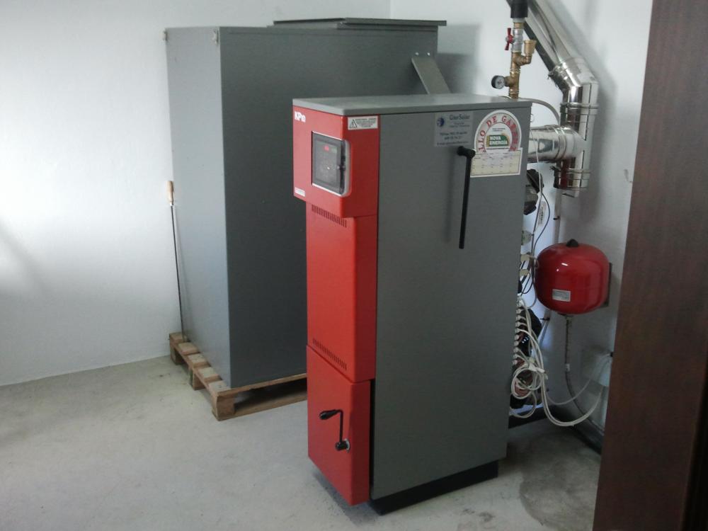

Re: Biocalora kp10 o Guntamatic Biostar 12w?
Yo tengo la kp10 con hueso y la caldera va muy bien.Archivo adjunto 4663
