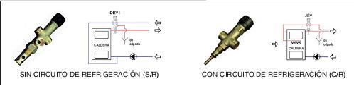

    Como circuito antiembalamiento puede ser una buena opción la siguiente: En el circuito primario, a la salida de la caldera se instala una valvula de descarga termica y a la entrada una de carga automática. Se consigue el mismo efecto que con el serpentín pero con agua directamente del primario (más eficaz). A la vez que la de descarga hace su función, la de carga automática alimenta el circuito primario con agua fria para bajar la temperatura. Además, la valvula de carga automática se encarga de que siempre se mantenga constante la presión del primario. Se regula igual que un regulador de presión tradicional.

    Con una sola valvula lo solucionas

    Cita Iniciado por tuercas Ver mensaje
    Mas eficaz para enfriar, pero mucho más perjudicial para el circuito de calefacción y sus componentes, más oxido, más deposito calcáreo etc, etc, en la instalación. Como sabrás las instalaciones de calefacción cuantas menos veces se vacíen a lo largo de su vida, más larga será esta, las válvulas de descarga térmica normales cumplen bien su función pero tienen sus pegas y que en mi opinión son bastantes, por algo las marcas de gama alta como en este foro se denominan, montan de serie válvulas de descarga térmica con serpentín, por algo será.
    Una pega, las válvulas de llenado automático, ¿Cuánto duran sin agarrarse y dejar de meter agua al circuito sin tener que darle un martillazo? Estas válvulas son de ½ “ y las de descarga térmica normalmente de ¾”, ¿Cuando salta la de descarga cuanta agua deja salir esta y cuanta mete la de carga? Otro ejemplo: Vivienda en el campo o pueblo, con agua de pozo, caldera de leña o termo chimenea con sistema de seguridad por válvula de descarga térmica, ¿Que ocurrirá en este caso si se va la luz?. Quisiera opiniones barias.

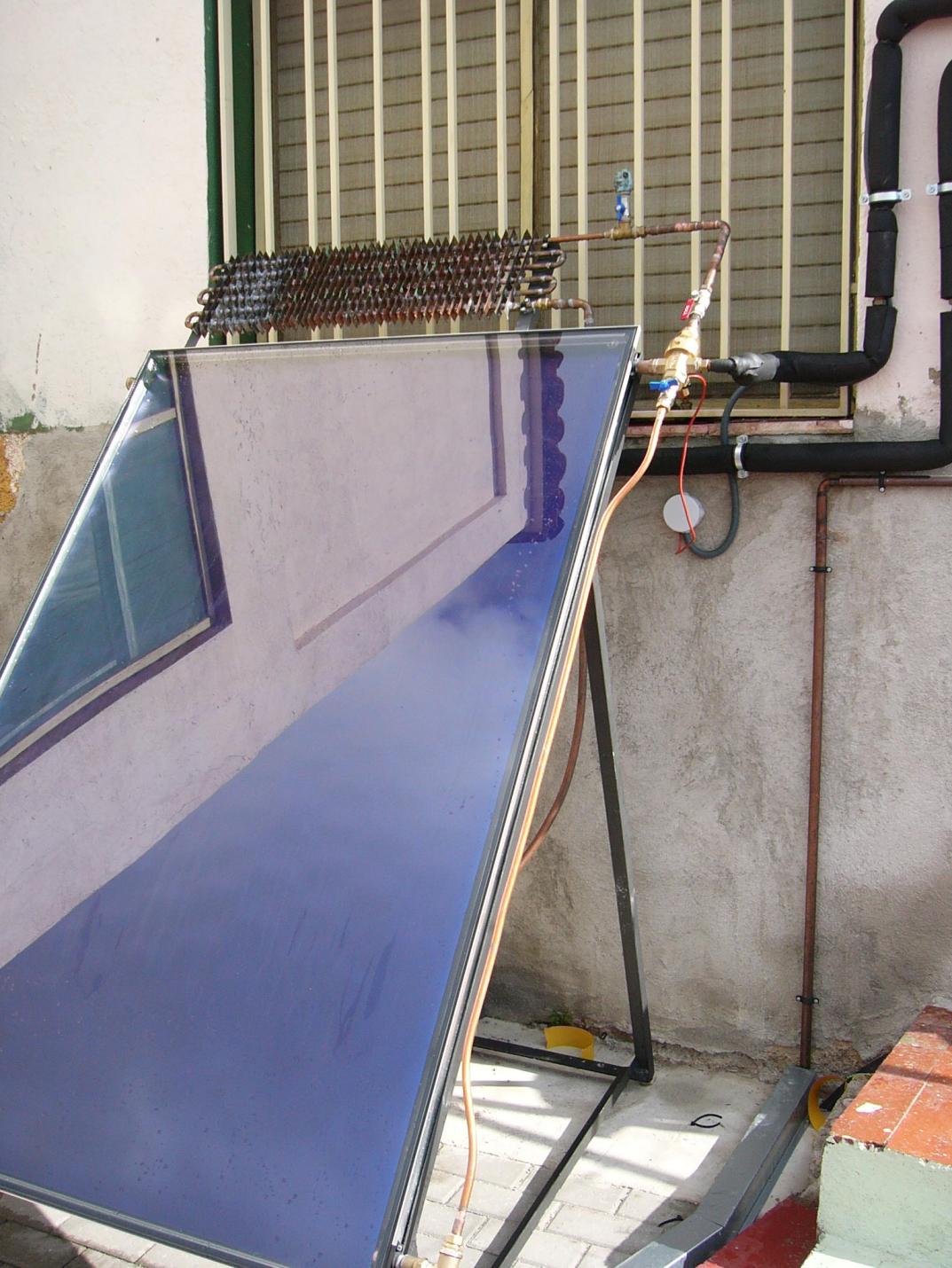

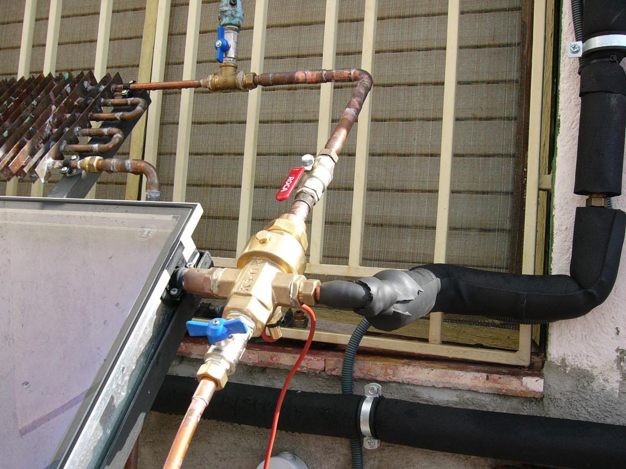

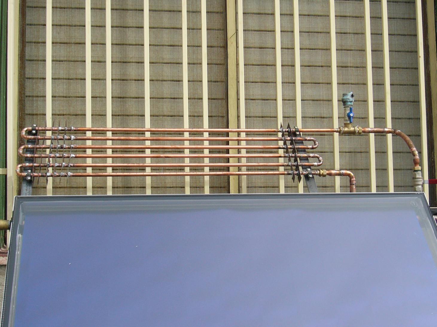

    bueno ya lo veo, seria un estilo al disipador que monte en mi placa solar ,cuando llega a 90 grados habre y envía el agua al radiador, lo que pasa que el radiador esta dentro de la estufa?, y si hay corte eléctrico será capaz de disipar toda la calor que se genera ?supongo que mientras este funcionando la bomba no hay problema de sobre temperatura, yo boy a pasar de 92 metros habitables a 184 ,lo cual supone mas litros de agua en el circuito, pongo unas fotos de mi placa solar , el disipador lo he fabricado yo , va de lujo,un saludo

    Cita Iniciado por compety Ver mensaje

    Buenos días.
    Estoy totalmente de acuerdo con CEUS.
    No entiendo porqué la gente se lía la manta en colocar vaso abierto. Un sistema antiguo. Obsoleto y que debiera sustituirse. Además en una instalación nueva, que sistema es más sencillo y barato y tiene menos elementos a mantener? comprar un equipo seguro con serpentín que cuesta 200€ más y en el caso de algunos modelos lo llevan de serie??. o meter un equipo sin serpentín, llevar un vaso abierto al tejado o bajo cubierta, aislarlo y mantenerlo, ya que se ouede romper la boya de llenado, y la vávula de descarga térmica que vale 60-90€, más el llenado automático que no conozco ninguno que funcione bien a lo largo de los años??
    Hacer números...
    Si poneis vaso abierto lo unico que garantizas es que no subirá la presión y la temperatura de más de 100ºC. pero sin circulación si te toca con fuego a tope yo me alejaría
    Sencillamente las ventajas son todas para el circuito cerrado y en precio sin duda támbién.
