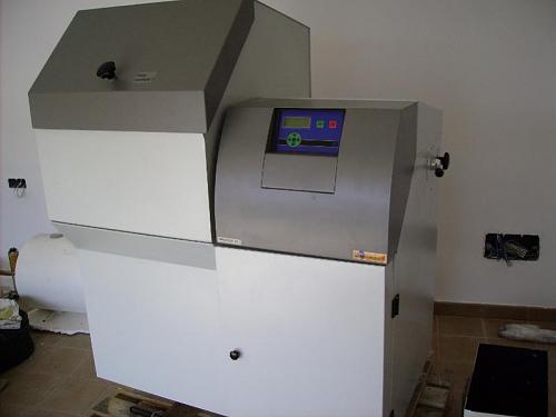

    hola, alguien tiene referencias de esta marca? Es checa y me dicen que no tiene nada que envidiar a las austríacas, estoy pensando en poner la de 13 kw. que lleva ya un silo incorporado de unos 290 lts. puesto que no tengo espacio para colocar uno de obra. Si alguien me pudiera decir algo estaría muy interesada porque quiero decidirme pronto y el precio la verdad es que es algo más barato que una okofen o biotec pero poco más y quiero saber si merece la pena. Muchas gracias.

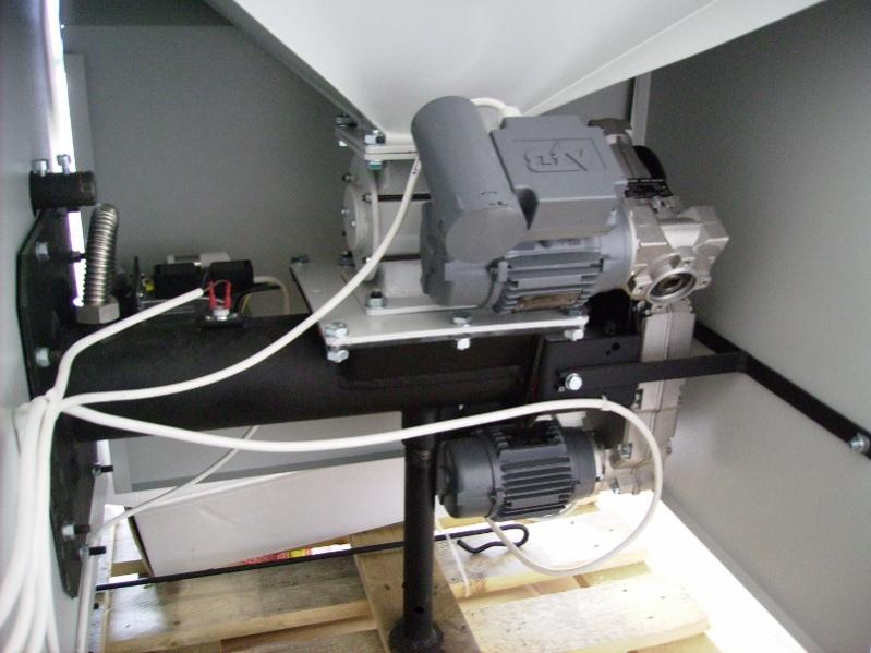

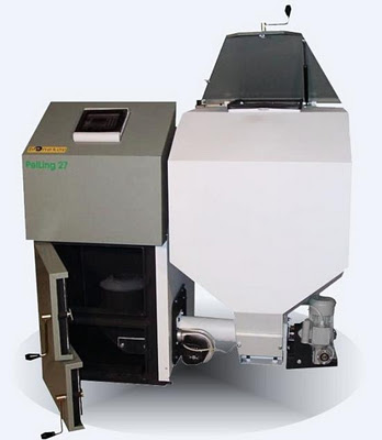

    Benekov es una empresa especializada en el campo de la calefacción de biomasa con una producción de más de 2.500 calderas anuales. Desde el año 2000, todos los productos se desarrollan según la normativaDS/ EN 303-5 clase 3 y están certificados por el Teknologisk Institut Danés.
    Las calderas incorporan sonda lambda, limpieza automática de los intercambiadores y del quemador, extractor de humos, extractor de cenizas, tolva de 290 litros y parrilla para quemar troncos de leña.
    Miniaturas adjuntadas Miniaturas adjuntadas caldera de biomasa benekov-benekov5.jpg   caldera de biomasa benekov-benekov1.jpg

    Viendo las fotos no tiene tan mala pinta. Otra cosa es que sea comparable a otras de gama alta austriacas. La electronica propia de Okofen, Windhagger, etc es casi un ordenador que controla cada minuto desde que se ha puesto en marcha cientos de parametros como temperatura de humos, encendidos, temperatura de acumuladores, etc... Ademas, tambien controla la modulacion y la potencia, la temperatura de los circuitos, etc.

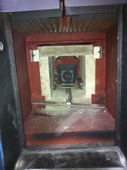

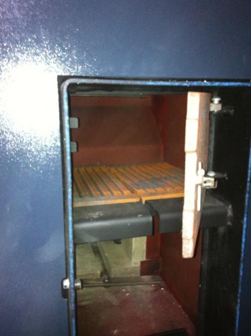

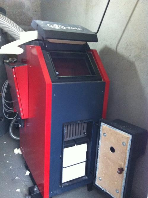

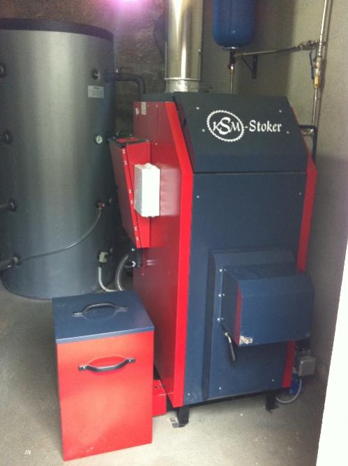

    Tal y como me has pedido te paso información de las calderas KSM Stoker instaladas en galicia. Futureblog
    Se trata de una caldera policombustible KSM Multistoker 375-35, caldera de la firma Danesa Ksm Stoker. La característica más importante de esta caldera es que además de admitir pellets o astillas, permite quemar troncos de leña. Los clientes disponen de gran cantidad de leña y por este motivo se ha instalado esta caldera. Es totalmente automática, encendido, limpieza y extracción de cenizas, sonda lambda. Debido al su peculiar sistema de quemado mediante suelo móvil, permite quemar prácticamente cualquier tipo de pellet, incluso los de peor calidad. La instalación esta compuesta, aparte de la instalación hidráulica, por la caldera, un deposito de inercia de 1000 litros y un silo de obra.
    Miniaturas adjuntadas Miniaturas adjuntadas caldera de biomasa benekov-biduido1.jpg   caldera de biomasa benekov-biduido3.jpg
    caldera de biomasa benekov-biduido4.jpg   caldera de biomasa benekov-biduido6.jpg
