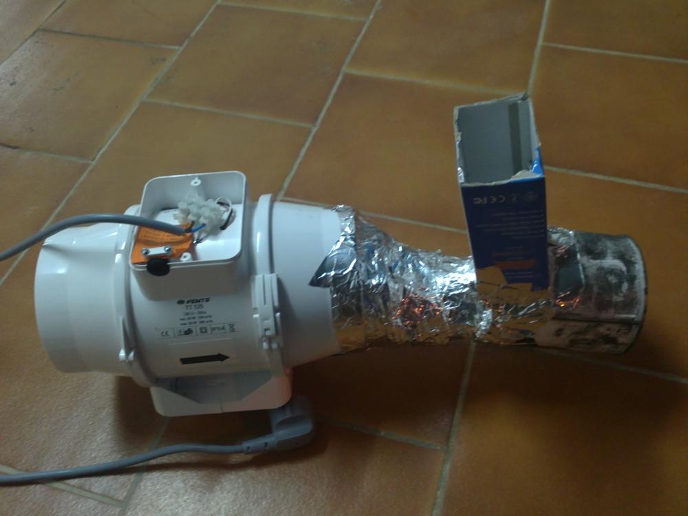

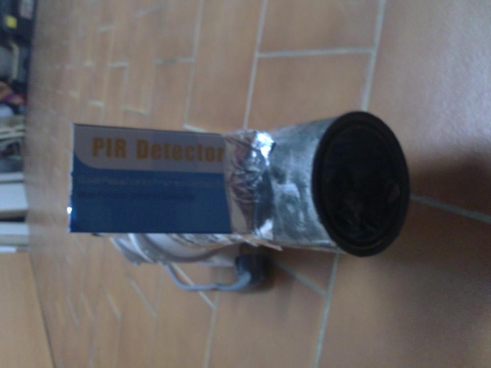

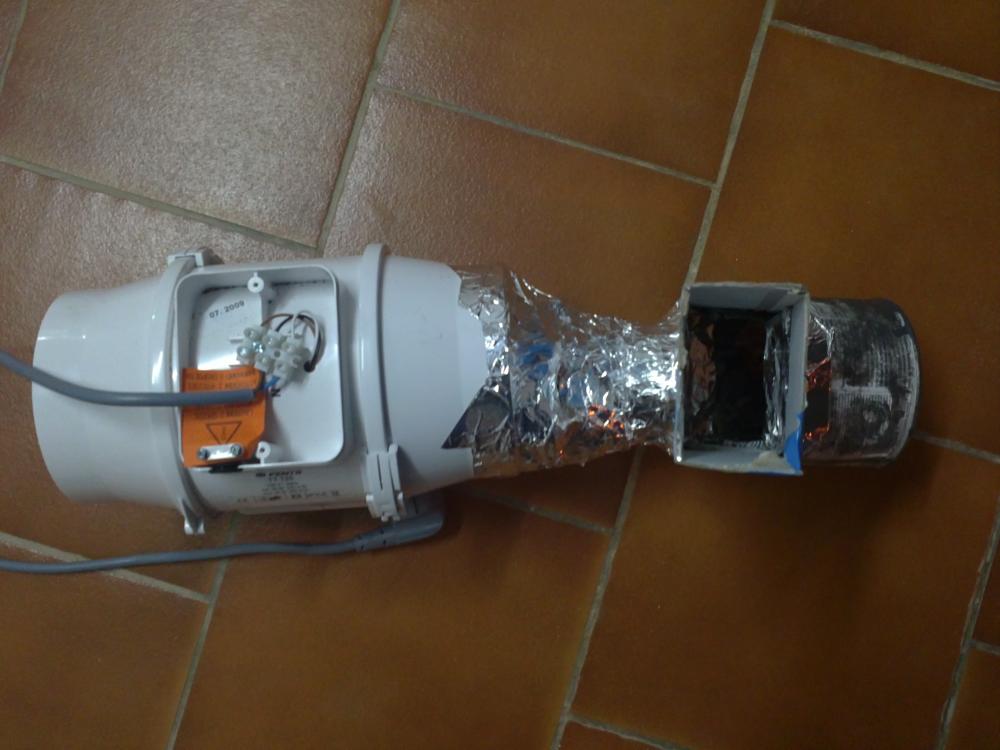

    Os dejo unas fotos del prototipo, es muy rudimentario pero necesitaba utilizar materiales fácilmente maleables y adaptables para aprender. Ya habrá tiempo de hacerlo con materiales resistentes una vez tengamos el diseño.
    El combustible no es pellets, es astillas de leña de encina, por lo que el quemado es más lento que los huesos de aceituna o el pellets, además de no entregar el mismo calor en función del tiempo.
