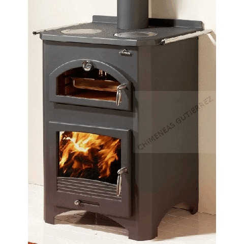

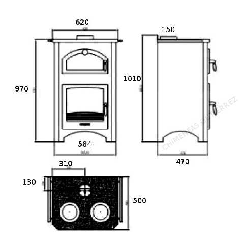

    Si no descartas la opción de la cocina económica, tienes una buena opción en la cocina con paila de agua caliente prity (es búlgara), una empresa (geshogar) la suministra desde Madrid por 761 euros. Tiene un amplio hogar de 40 por 20 por 30 cms, un horno de 40 por 50, una superficie para cocinar de 0,6 m2, y una paila de agua caliente de 11 litros. Su potencia nominal es de 7,5 kw y su potencia máxima es de 12 kw. En teoría 12 kw al agua + 4 kw de radiación (para la cocina o cocina-salón). Podría mover bien unos 6-8 radiadores.
    Tienes también la opción de conectarla a un depósito (vete a la página de solvis calefacción) y combinarla con paneles solares. El así tendrías ACS instantánea (libre de legionella) y un depósito de inercia para durar alguna hora después de apagada.
    Es lo más barato.
    Yo la compré para un merendero, y al principio me pareció cutrecilla por los acabados, pero una vez usada quede muy contento (por la relación calidad-precio).
    Antes tenía una chimenea abierta, que me gastaba el doble o triple de leña, era muy bonita por el fuego, pero poco práctica. En esta no ves el fuego a traves de la puerta (pero podrías encargar que te adaptaran una pues se saca fácil) pero lo verás con frecuencia al cargarla (bien por la puerta, o por la arandela superior).

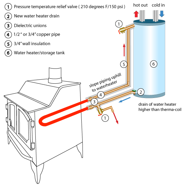

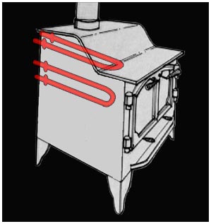

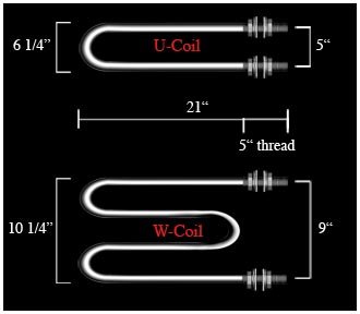

    a- Calentar. Para ello puedes utilizar cualquier estufa, pero como contemplamos la opción b (cocinar) te recomiendo que te compres una cocina económica, la más barata del mercado sería la Prity bulgara (660 euros sin paila -ya hablaremos por qué- o 761 con paila, o bien el moderlo moza de bronpi (con horno y aros de cocina), más caro y con mejor pinta, pero de precio aceptable -casi mil euros, salvo que pilles una oferta-) te adjunto fotos.
    c- Para calentar agua debes incluir un serpentín, o bien lo haces, o te lo hacen o lo compras. Yo compre uno a EEUU a la empresa thermacoil (90euros más 50 de gastos de aduana). Te mando archivos para que lo comprendas (tienes que taladrar la cocina y lo enroscas con unas tuercas, ellos te mandan la broca y la válvula de seguridad). Además puedes concectarlo a un tanque solar. En argentina ñuke fabrica un termotanque solar que vale al cambio unos 600 euros y aunque ellos no lo envían a europa, si te mueves puedes conseguir los portes por 300 euros adicionales. Te envio los planos y pdfs para que comprendas. Espero que te lleguen. Vete sumando o calcula lo que te costaría que te lo hicieran en tu zona.
    En este caso no podrías usar la prity con paila pues tendría demasida potencia y en 2-4 horas pondrías el depósito a hervir, pues este modelo está pensado para calefacción. Deberías usar la opción sin paila o bien la monza de bronpi.

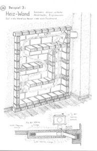

    d-Calentar una o dos habitaciones adyacentes se podría hacer construyendo una especie de radiador de ladrillos, adobes, etc que aprovechase los restos de calor que se escapasen por el tubo. En el caso de la prity salen a 210ºC y en el de la bronpi el rendimiento sería mayor pues el fabricante creo que anuncia 300ºC. Este tendrá un tiro para que al principio haga el circuito de forma directa y luego siga el serpentin de ladrillos cerámicos. Puedes guiarte para ello por el librito (en alemán, pero con clarísimos dibujos) Ofenbau-heft 5 der reihe, Abwärme-öfen de la colección Einfälle statt abfälle. Lo puedes conseguir por ebay, merece la pena , son 4 euros más gastos de envio.
    e- El asunto es que todo esto funcionaría sin electricidad (en el caso de que renunciaras a la válvula mezcladora de tres vías del termotanque solar ñuke.
    Procedo a mandar información visual. Otro día intentaré tratar el tema usando electricidad, pero buscando que sea barato.
    Todo esto te podría costar 1800-2500 euros. Si haces números con otras opciones verás que no es tan caro.

    Mando archivos, a ver si consigo subirlos.
    vilot está desconectado Miembro del foro
    oct 2011
    España
    10
    Thumbs up Respuesta: ¿Existe una caldera como ésta?
    Mando ocho archivos, espero que se entiendan; paciencia.
