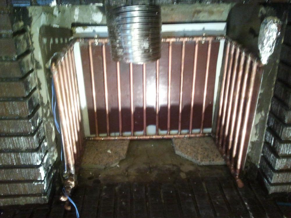

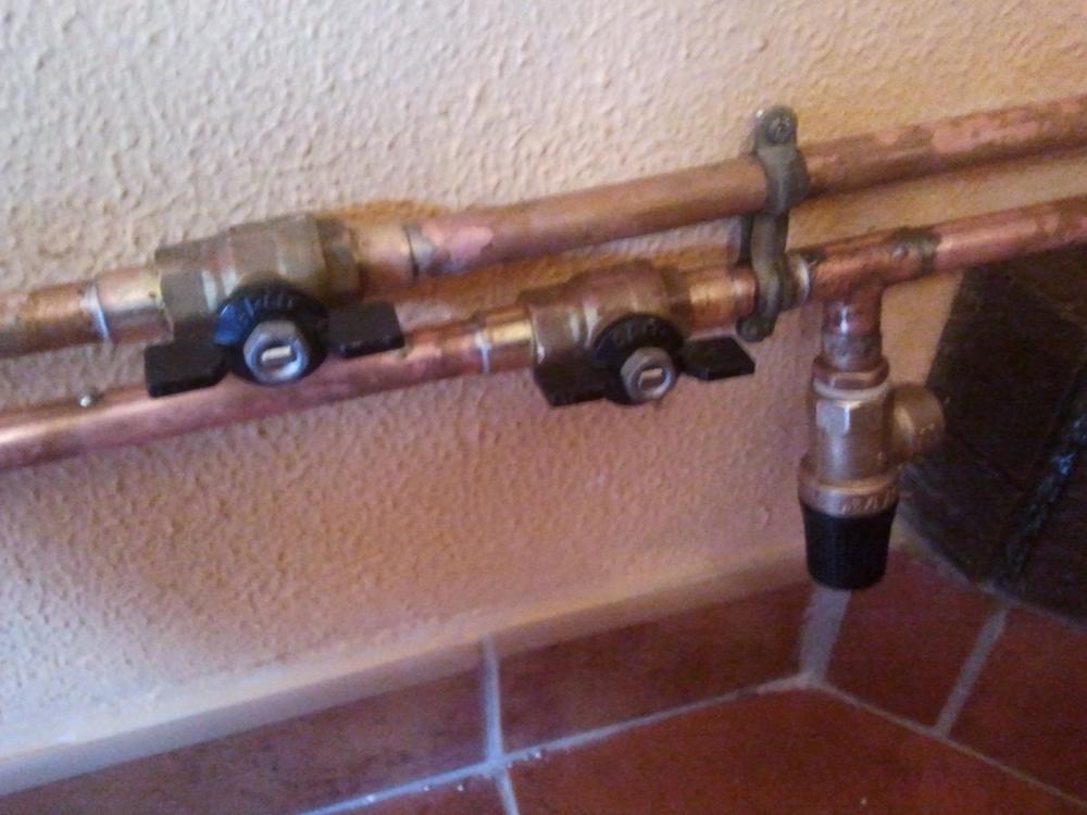

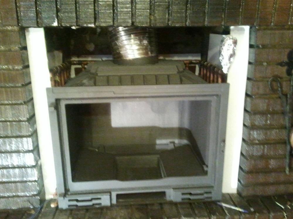

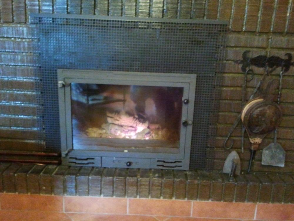

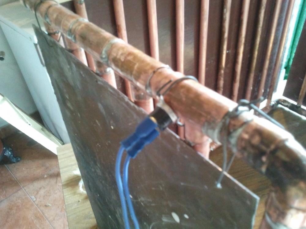

    Buenas a todos. Por casualidad he visto este interesante foro y me he animado a contar mi experiencia en la construcción de una "ñapa o brico" que en mi caso ha tenido un resultado excelente. Como otros usuarios de esta página, en su día se me ocurrió intentar aprovechar el calor de un insert de leña tradicional (rendimiento 76%) como apoyo a un sistema de calefacción bitubular en vivienda unifamiliar de dos plantas con caldera mixta de gasóleo.
    En mi caso opté por la construcción de un intercambiador "aire-agua" que en resúmen consiste en una estructura realizada en tubo de cobre con 22 tuberías verticales de 15 mm y dos horizontales superior e inferior de 22 mm. que rodean al insert por su parte trasera y laterales a modo de U. Dicha estructura se complementa con tres placas de cobre de 1,5 mm en cada una de las tres caras, un purgador automático en un lateral superior y dos termocontactos (termostatos) de tipo NA (normalmente abiertos) que cierran a 40 y 42 ºC (conseguidos en tienda de repuestos de lavavajillas). Los dispositivos descritos fueron aislados con lana de roca y cinta adhesiva de aluminio. La ida y retorno del citado intercambiador se remató con sendos racores de junta cónica, como conexión a la instalación bitubular de calefacción.
    Como os podréis imaginar los termocontactos conectan la/s bombas (circuladores), en mi caso la de la propia caldera (conexión a fase y borne NC de la placa de la caldera Roca Laia GTI, (en cada caldera se deberá consultar su esquema eléctrico), y un segundo circulador instalado en el retorno, entre el último radiador del circuito de calefacción de la planta baja más próximo a la chimenea en la que se instaló el insert y el intercambiador en el sentido del flujo. Este último circulador mejoró mucho la circulación del fluido de calefacción en la zona del intercambiador.
    La instalación hidráulica se completó con válvulas de bola para aislar del circuito original el tramo añadido, así como válvula de seguridad tarada a 6 kg.
    Como complemento se ha añadido un dispositivo de alimentación de los circuladotes de tipo SAI (como las de los ordenadores) como sistema de seguridad.
    En su momento se barajó la posibilidad como sistema "anti enbalamiento de Tª" ante fallo eléctrico, también válida, de instalar válvula de seguridad por Tª tarada a 90ºC, y otra de relleno automático del circuito.
    El hogar de la chimenea en la que se instaló el insert se aisló con lana de roca prensada de 15 mm, se colocó y ancló el intercambiador, se colocó el insert y se conectó a la chimenea (en este caso de acero flexible de 20 Cm.), y por último se realizaron las conexiones hidráulicas con el circuito de calefacción bitubular.
    El resultado ha sido un sistema sencillo y efectivo de apoyo al circuito de calefacción y un considerable ahorro de gasóleo con aprovechamiento de todos los sistemas de la caldera ya instalada (vaso de expansión válvula de seguridad a 3 Kg. etc.).
