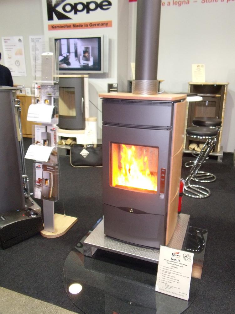

    No se si lo estoy hacienc¡do bien, pero ahi os va el manual de una estufa (en aleman) de pellet sin ningun componente electrico, ademas de una foto hecha por i mismo en Frankfourt.
    Hay mas de estas en Alemania y paises nordicos, "pero seguro que algun herrero en España las hace igual y con mayores rendimientos que estas"

    Solo te ha faltado poner el telefono y adjuntar un hoja de pedido.....
    Una vez más se convierte el foro en el mercadillo de ocasión
    Siento haber contestado diciendo que existian estas estufas, pero mi intencion era comentar que las habia visto en Europa. La foto en cuestion es de una marca que ni siquiera se comercializa en España, solo era de una feria.
    Con esto cierro mi participacion en este tema, y espero que Photon cierre otras cosas.
