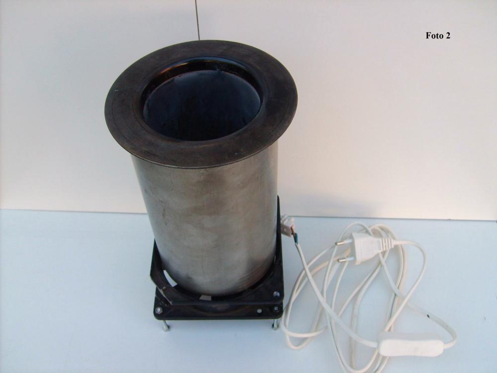

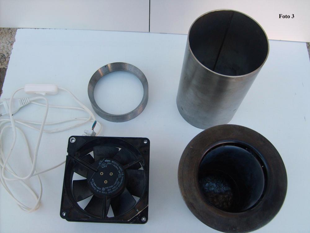

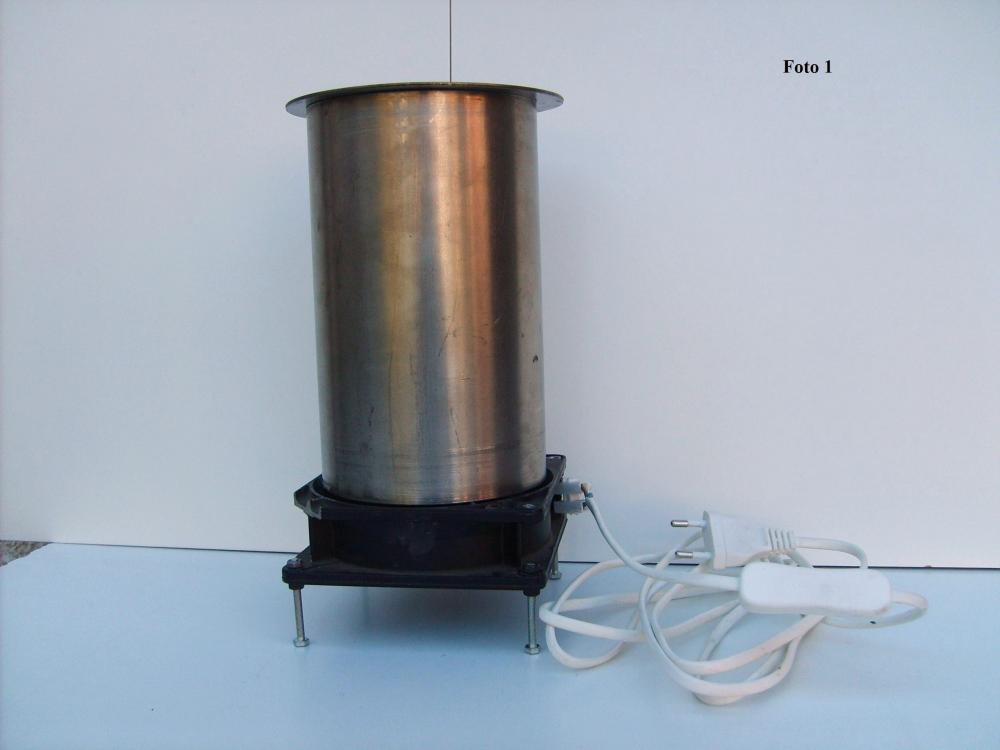

    Te estoy enviando algunas fotos de la estufa que he hecho.
    A continuacion te hago una breve descripcion de las mismas:
    Foto 1: Puede verse la estufa montada
    Foto 2: Idem foto 1, puede apreciarse la parte interna de la càmara pirolìtica con su ranura superior
    Foto 3: Los cuatro componentes de la estufa, ventilador, venturi, camisa exterior, camara pirolitica

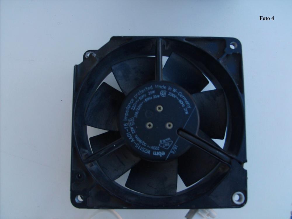

    Foto 4: Detalle del ventilador
    Foto 5: Detalle del venturi: diametro interno 92 mm, angulo de entrada igual al angulo de salida 30°, diametro externo 110 mm
    Sigue...

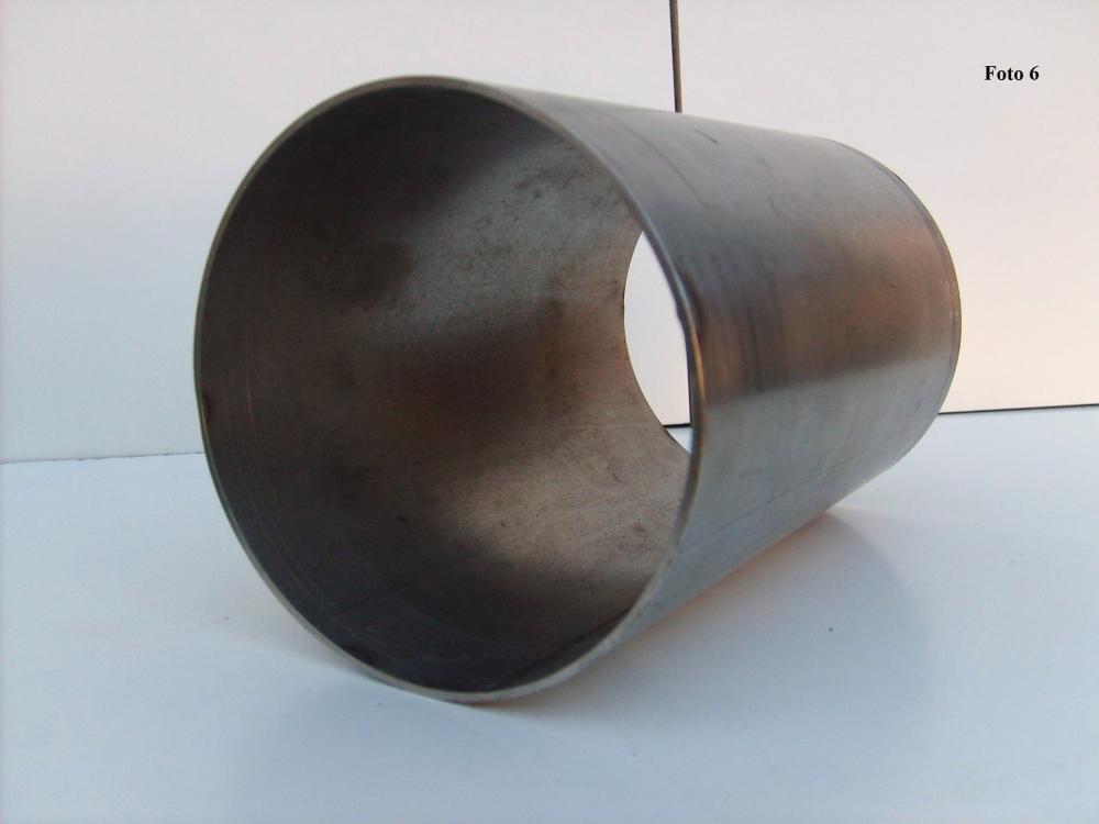

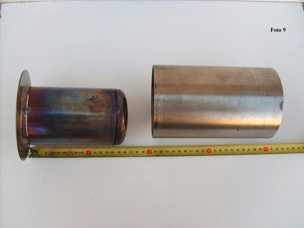

    Foto 6: Camisa externa diametro exterior 114 mm, espesor 2 mm, largo 190 mm

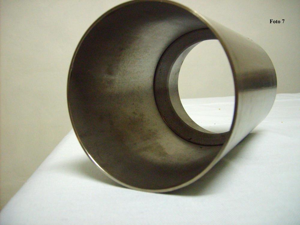

    Foto 7: Camisa exterior con el venturi montado en su posicion, al montar la estufa, la garganta del venturi debe estar en correspondencia con la ranura inferior de la camara pirolitica

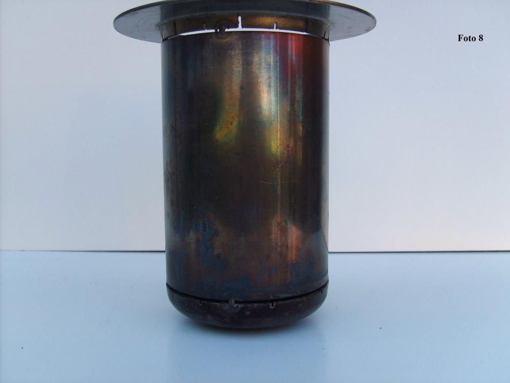

    Foto 8: Camara pirolitica, pueden verse las ranuras superior e inferior de 2 mm. Esta fabricada con tubo diametro exterior 89 mm, espesor 2 mm, una tapa para este tipo de tubo y una brida. Longitud total 160 mm
    Foto 9: Puede verse la camara pirolitica y la camisa exterior
    Sigue...

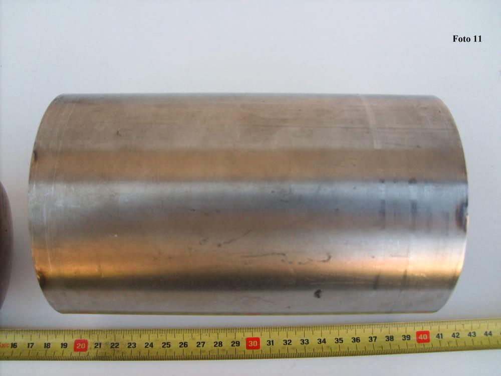

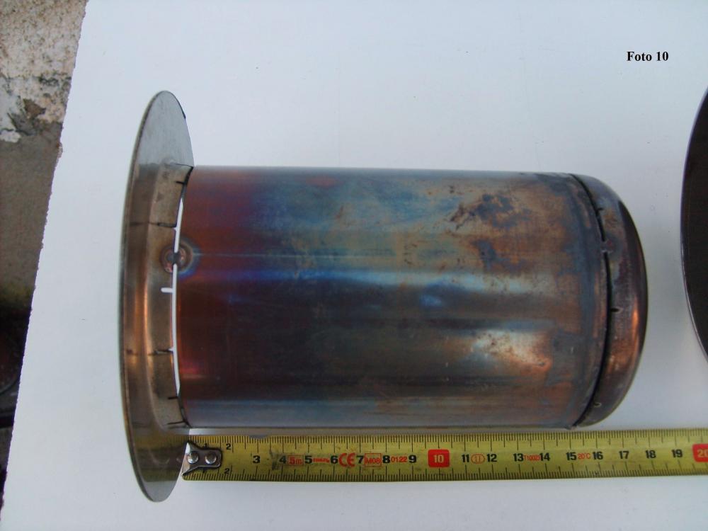

    Foto 10: Detalle de la camara pirolitica
    Foto 11: Detalle de la camisa exterior
    El principio de funcionamiento es el siguiente:
    Al pasar el flujo de aire, generado por el ventilador, por la zona donde se encuentra el venturi, se produce un vacìo que extrae y arrastra el woodgas de la camara pirolìtica hacia la ranura superior. Al salir por esta ranura, la mezcla se inflama.
    Debido al vacio que se esta produciendo en la càmara pirolìtica, una corriente de aire se introduce en la misma atravesando las flamas; estas ùltimas funcionan como un tapòn al oxìgeno. Digo como un tapòn porque el oxìgeno de este aire que està ingresando, se consume al mezclarse con parte del woodgas que esta saliendo por la ranura superior, ingresando, entonces, solo el nitrògeno remanente del aire recalentado por estas llamas. (En esta explicaciòn asumo que el aire esta compuesto solo por oxìgeno y nitrògeno)
    Para hacer las pruebas de combustion estoy utilizando pelets.
    Para comenzar la combustion utilizo pastillas para encender fuego.
    Espero que te sea util esta informacion.
    Un saludo. Daniel
