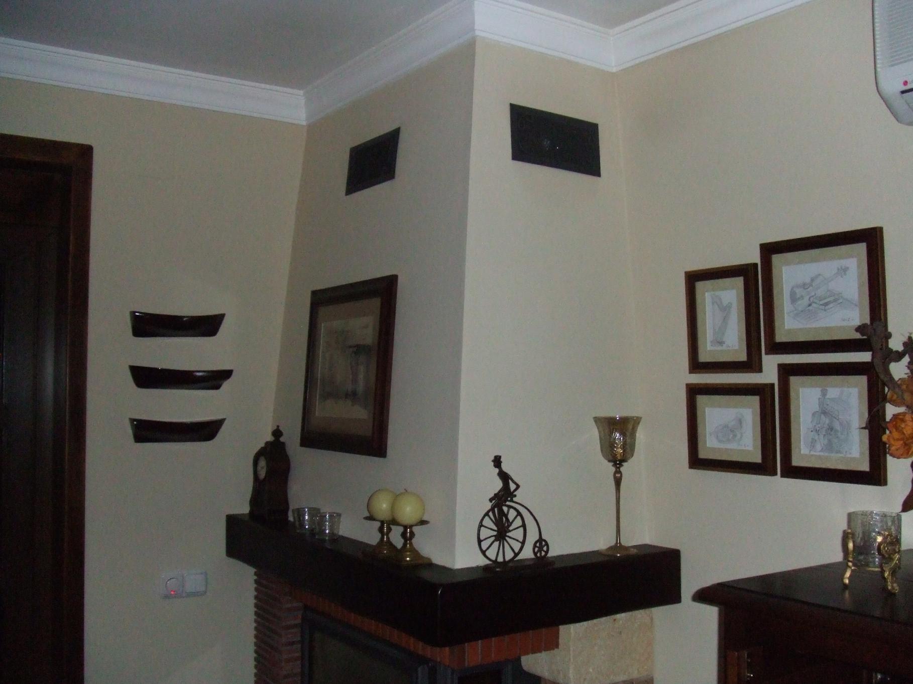

    Te comento: la chimenea es la que ves en mi avatar el casset esta encima de una estructura que en el centro sirve de leñero y a los lados esta hueco con salida al exterior para que coja aire y salga mas calor por las rejillas que son de 30 x 15.
    Cuando podemos compramos briquetas como ves en la imagen (Si es que se ve bien jeje), pero mayormente ponemos leña de olivo que compramos a 0.14 cent kilo.
    Calentar calienta muy bien, no tengo problemas, pero lo que me gustaria es que ponerle un extractor para que el aire que queda en la campana o tiro, salga mas rapido para que caliente en el menor tiempo posible el salon.
    Ahora bien si se puede poner un extractor por la parte trasera de la campana va a dar a un dormitorio que tambien me gustaria calentar no se si me explico, soy un poquitin torpe para estas cosas.

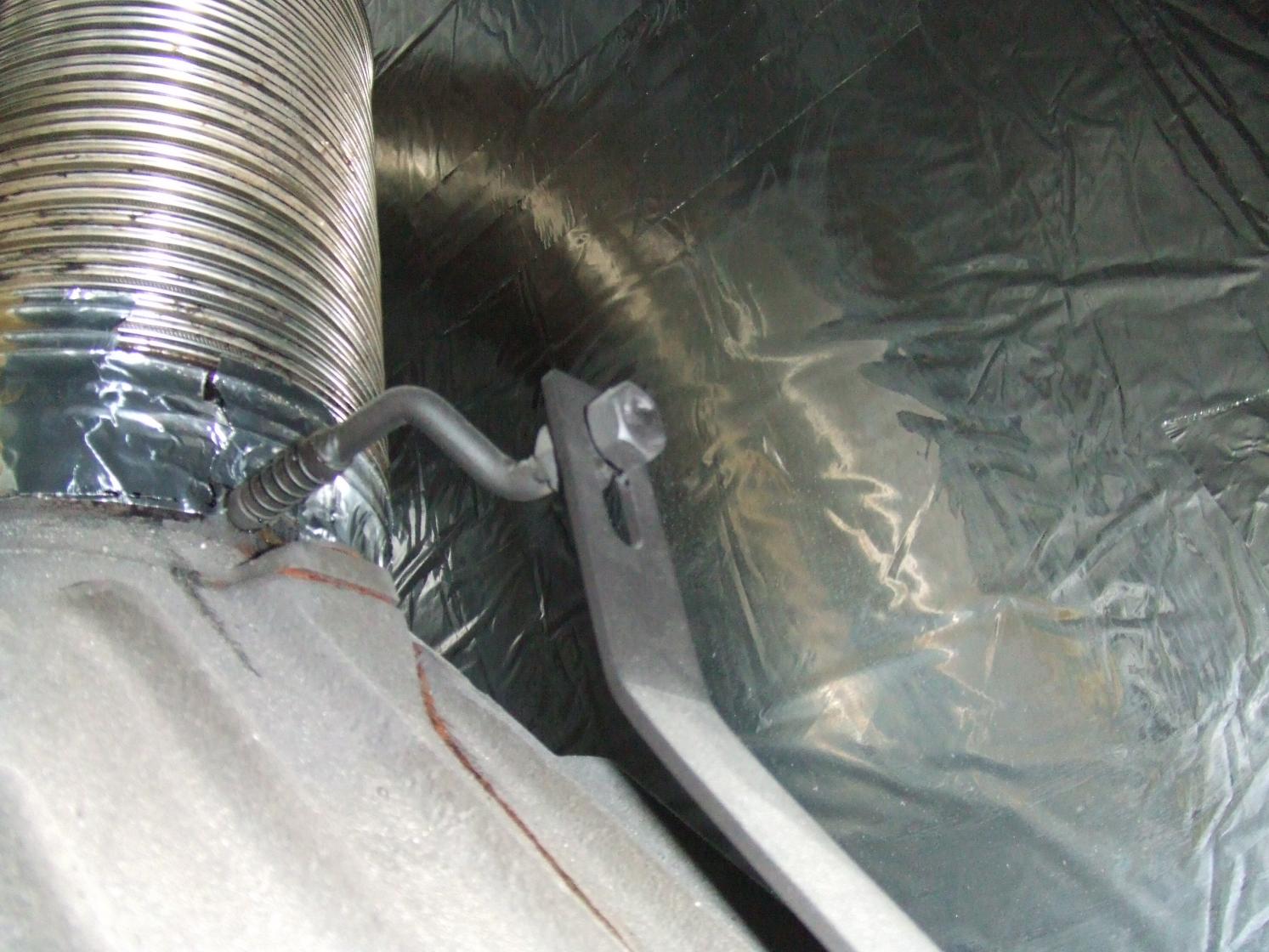

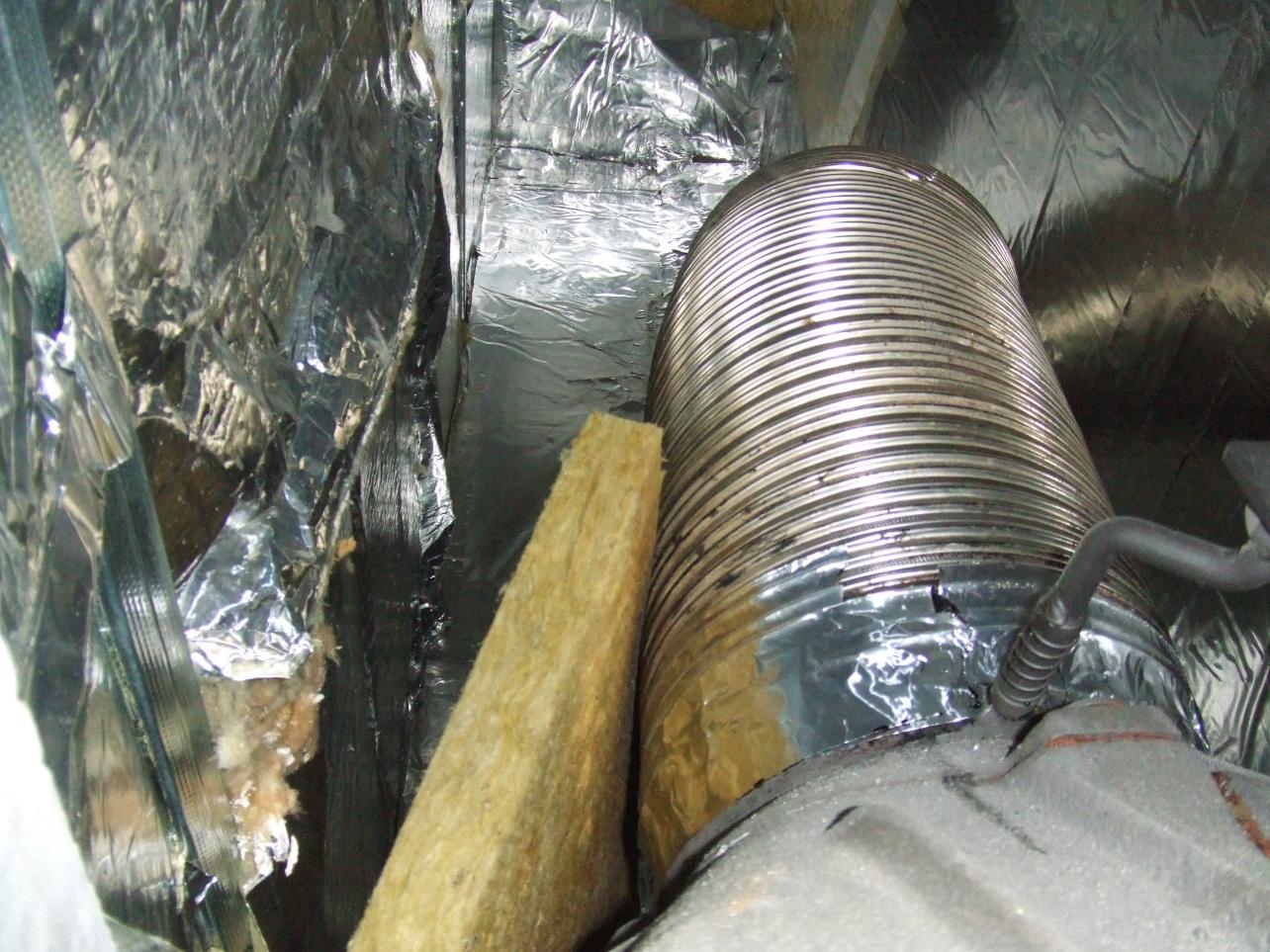

    No se si se vera bien las fotos las acabo de hacer, en una del interior, no pensaba que se habia caido un panel de lana de roca, mañana lo pondre

    La instalación se ve muy bien echa.Yo te recomendaría poner una turbina potente en la zona del leñero en lugar de los extractores.Las ventajas serian las siguientes:La primera el precio porque pondrías una sola turbina de aspas de acero que en esa zona no recibiría temperaturas elevadas así que no tendría que ser una turbina especial.La segunda ,la parte electrica te quedaría mas accesible y no necesitas cables especiales para temperaturas altas.La tercera,al estar la turbina en una zona de temperatura mas baja,podrías desconectarla cuando quieras (aunque la chimenea este encendida)sin riesgo de estropearla.A veces las turbinas se hacen un poquito pesadas por culpa del ruido y es interesante poder apagarla y encenderla a voluntad.Si metes una de 400m3/hora,te salen por las rejillas la misma cantidad bien calentito.Si las pones en las rejillas estas condenado a que funcionen continuamente.Espero haberme explicado.S2

    Gracias lo entiendo bien, pero el problema es que el casset esta subido en una placa de hormigon y creo que no tiene comunicacion el leñero con el hueco de el casset, de todas formas lo comprobare, si puedo poner el extractor que tu me dices, podrias decirme como es o mandarme alguna foto de el y si tiene varias velocidades, por favor hablame un poco mas de ese extractor que parece que ya le hemos damo a la idea que yo tenia, que era que saliera mas aire calentito por las rejillas superiores.
