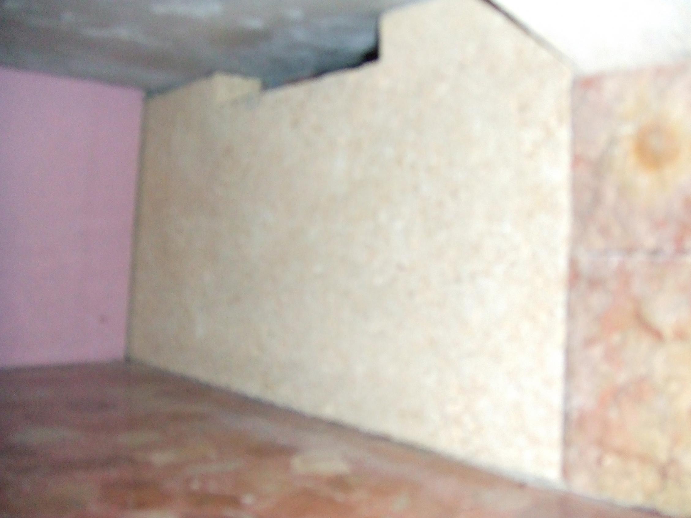

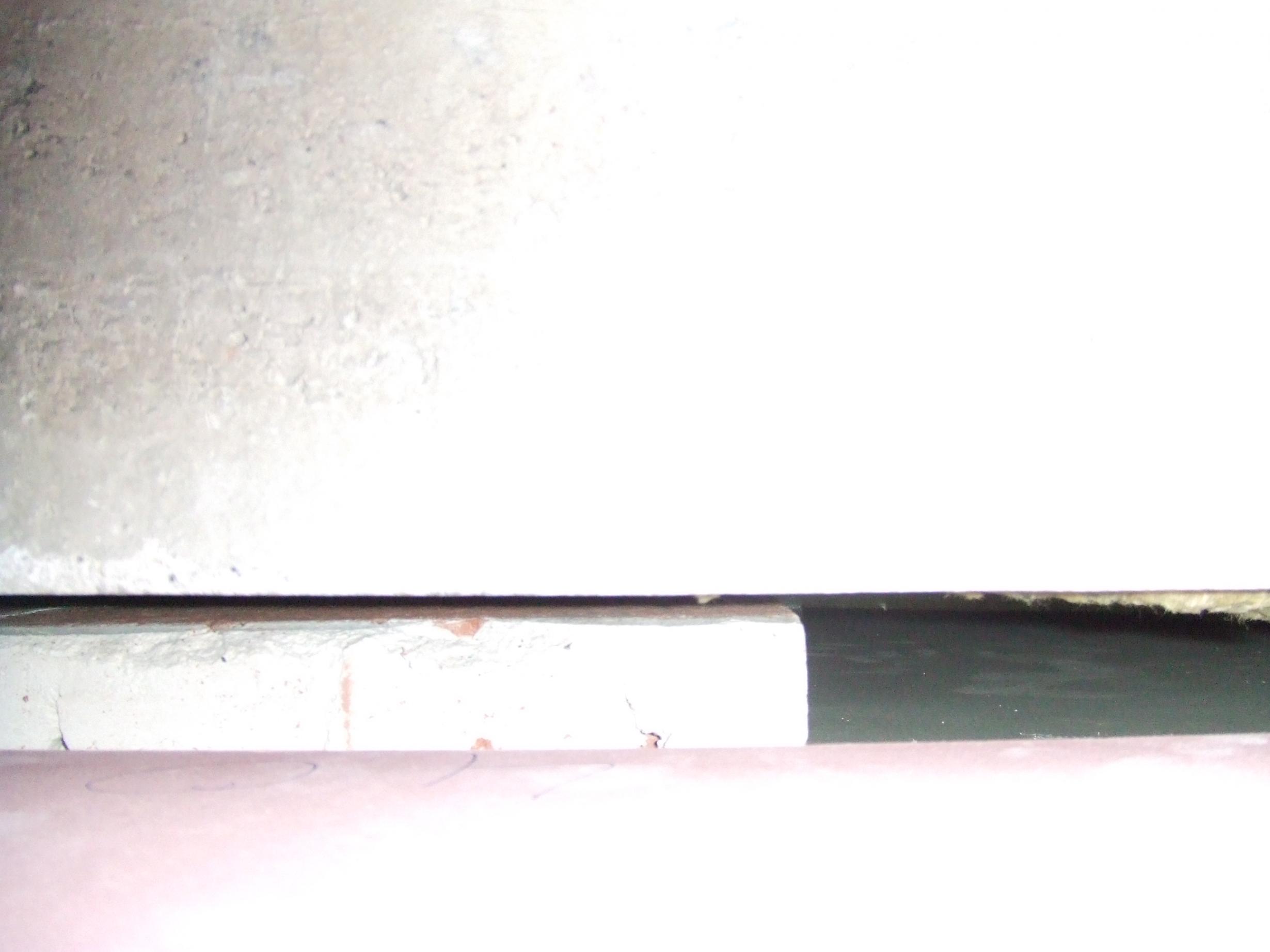

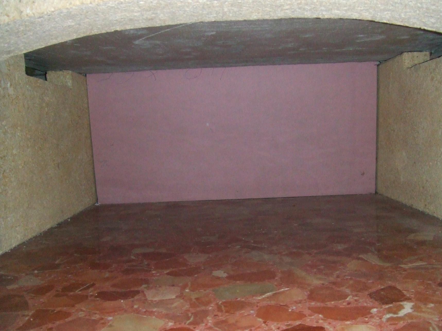

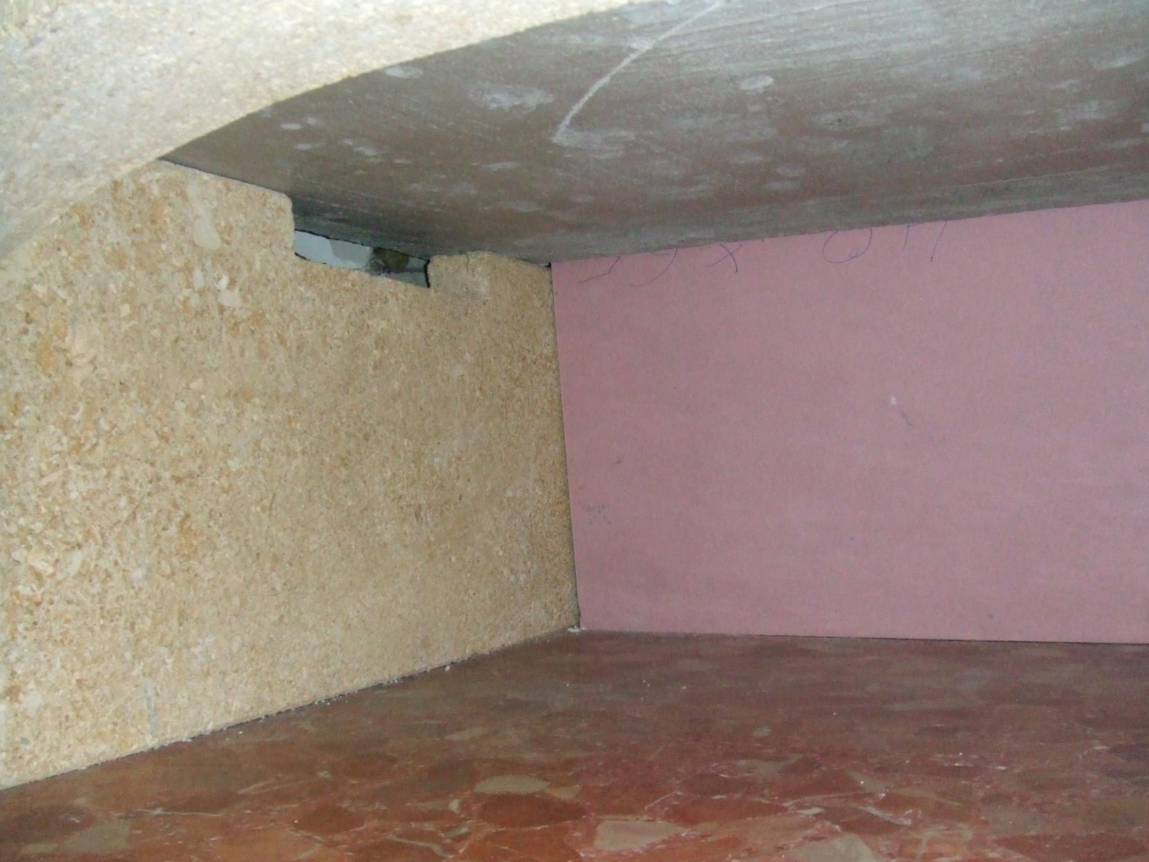

    Como creo que se vera, en los costados internos del leñero en la parte superior hay unas pequeñas haberturas que dan acceso a los lados del casset, no son muy grandes, pero venia asi de fabrica.
    En la parte posterior superior se puede ver aunque con mucha dificultad una pequeña habertura de apenas 2 centimetros de ancho por 60 de largo que tambien comunica con la espalda del casset.
    el casset esta subido como se puede ver en el techo del leñero,que es una losa de hormigon de 4 centimetros de grosor aprox.
    Por consiguiente creo que las tomas de admision de aire se realiza por el leñero y salen por las rejillas.
    Mi idea es colocar un extractor bien que empuje el aire desde el leñero hacia las rejillas superiores, que lo veo dificil pues las haberturas son muy pequeñas, o colocar en las rejillas superiores alguna clase de extractor mas pequeño colocado por el interior del pladur, que expulse el aire por las rejillas hacia fuera. ¿como lo veis?
    ¿Habra alguna cosa parecida que yo pueda poner...?
    Pues nada hay dejo mi idea, que no se si se podra realizar, de todas formas muchas gracias por seguir mi caso, y haber si entre todos podemos hacerlo posible.

    Sigamos con tu caso.¿Que tienes detras del pladur que esta al fondo del leñero?.¿Si lo quitas accedes a la trasera del casete?.Seguimos investigando.S2

    Pues me temo que no, que justo detras del pladur hay una pared que es justo la del dormitorio pequeño.
