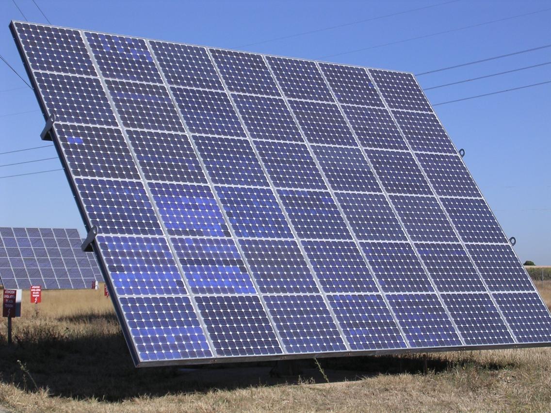

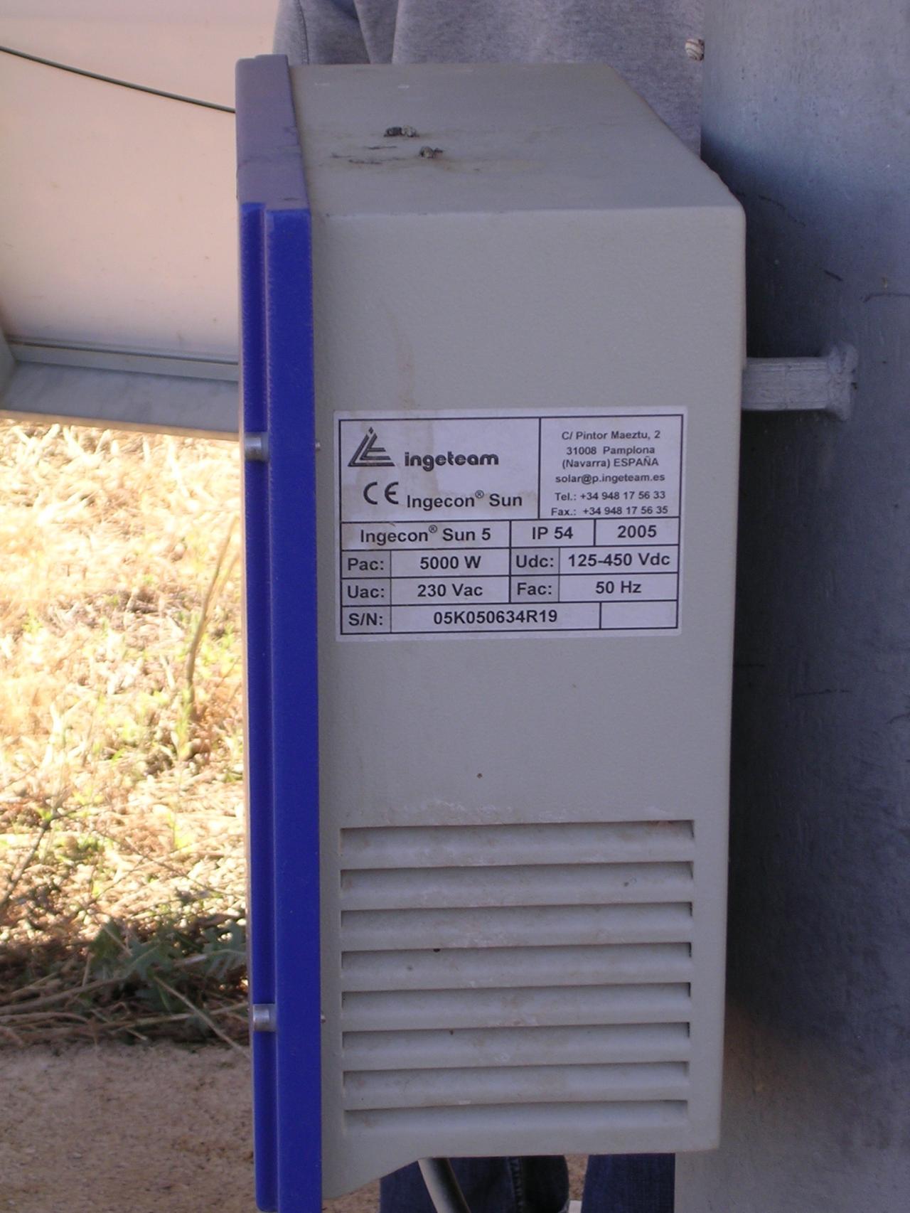

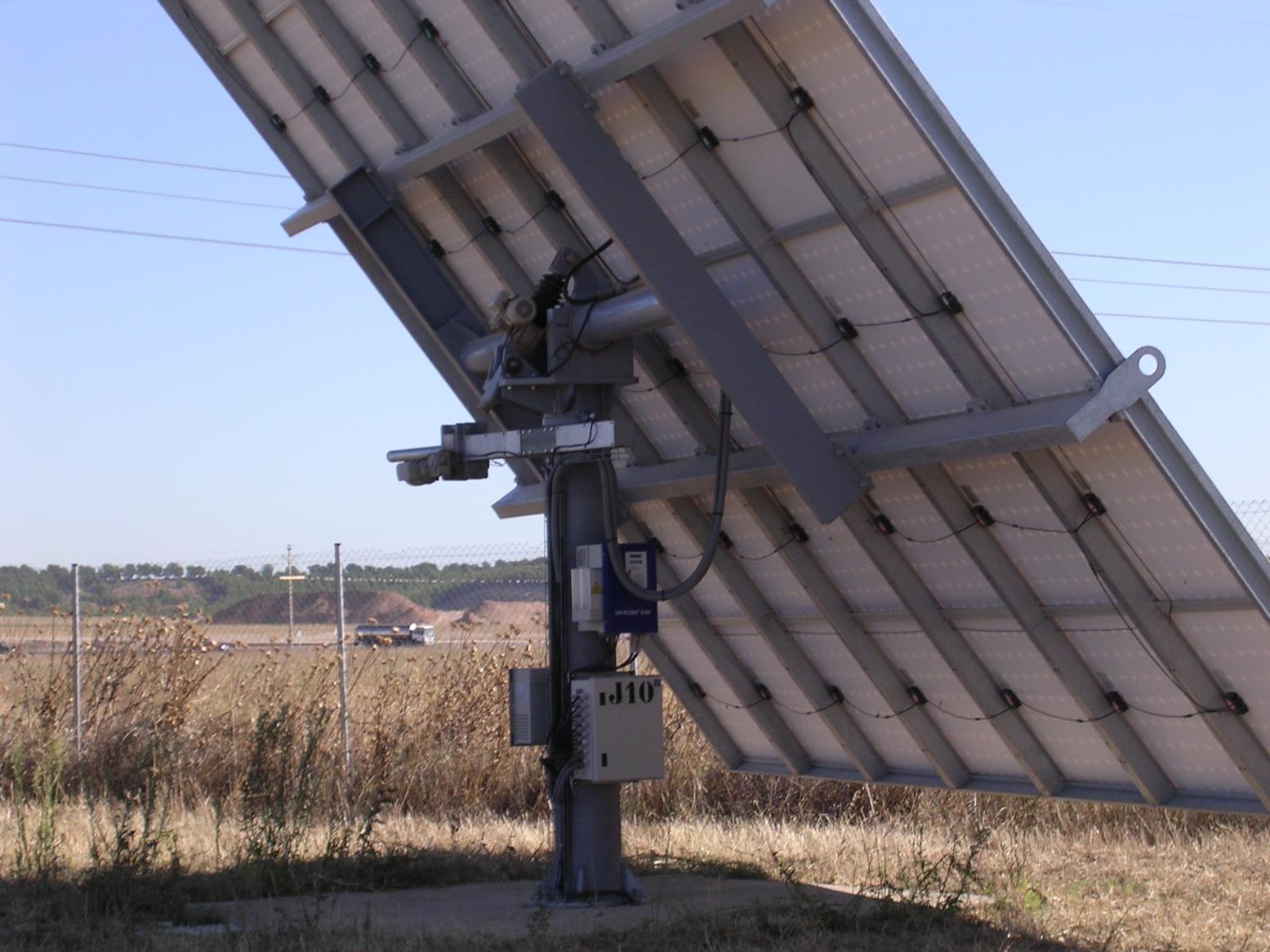

    De hecho muchos seguidores a dos ejes tienen en el propio sequidor los inversores totalemente a la intemperie.
    PIJI, adjunto unas fotos de unos seguidores para que lo veas y fíjate en la IP del inversor.
    SAludos

    si si es verdad, tiene una ip-54, claro esta en invierno esas rosadas que caen en aragon mas el frio pues lo van jodiendo, de todos modos mejor sera esto que el calor que se montara en la caseta, pues mucho calor tambien les quita vida....
    jmg_wf está desconectado Miembro del foro
    nov 2007
    Zaragoza
    50
    Predeterminado Re: INVERSORES EN CASETA O DEBAJO DE PLACAS ??
    Hola Piji.
    Pues si, a partir de una cierta temperatura los inversores se desconectan por seguridad, parando la instalación con la consiguiente pérdida de ingresos.
    Las fotos que he pasado no son un huerta del Sur, en realidad esa huerta está por la zona de Tudela.
