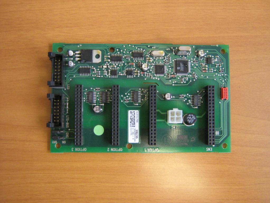

    Buenas tardes,
    Buscando por servicio técnico de fronius encontré tu comentario y aprovecho para cometar un recambio que necesito por si alguien me puede ayudar. Se trata de una placa de control de un fronius IG60. Adjunto foto de la placa en cuestión. Simplemente quería saber dónde puedo conseguirlas y que me las manden, para sustituirlas.
    Muchas gracias y un saludo.

    jack_demolay está desconectado Forero
    ene 2008
    granada
    98
    Predeterminado Respuesta: Nueva Red de Fronius Service Partners
    para limonero
    ¿lo has solucionado ya?
