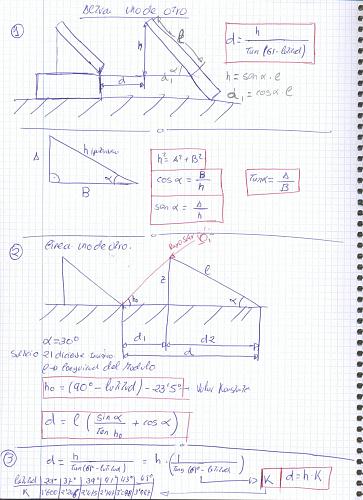

    Hola, a todos, mi pregunta es cual es la formula mas fiable para el calculo de separación entre filas en u instalación fotovoltaicas sobre cubierta plana???
    La razon de esta pregunta es que he realizado varios calculos con diferntes formulas y en uno sale un valor y en otro otro.
    las formulas que yo he utilizado son las de la imagen ADJUNTA.
    Cual es mas fiable?

    Yo siempre opto por la segunda, la obtenida a mano vamos, eso sí, el dato de la altura solar la obtengo de bases de datos y así decido yo cuánto tiempo quiero dejar en el peor día de invierno sin sombras la instalación.

    y donde introduces la altura solar??? que valores, es el valor de la constante 23,5º

    la altura solar se introduce por el ángulo ho
