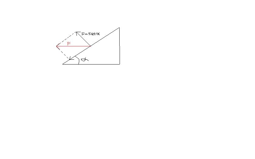

    alguien sabe de donde sale la fórmula:
    F=PxSxSen(a)^2
    donde
    F= fuerza del viento sobre el panel
    P=presion aire (Kg/m2)
    S=superficie panel
    a= angulo del panel respecto al suelo
    en particular no entiendo porque se utiliza el Seno cuadrado yo utilizaría únicamente Sen (a).
    Gracias y saludos.

    Buenas,
    Perdona Eduardo, no lo veo. Yo creo que es asi:
    F=f1 · sen(a)
    Siendo f1=P·S
    Disculpad la mala calidad del dibujo

    Hola Eduardo y msn
    e encontrado un dibujo y creo que muestra lo que dice eduardo.
    Eduardo,
    si lo he entendido bien, dices que la la componente del viento normal al panel es Sen(a) y además está la inclinación del panel que también es Sen(a), por lo tanto es lógico sen(a)^2

    Yo no lo veo así.
    La fuerza horizontal se descompone en dos fuerzas
    Una, que es paralela al eje, entonces no genera ningún momento flector
    Y la otra, que es perpendicular a la posicion del panel, es la que genera el momento. Para obtenerla basta con multiplicar por el seno.
    Y ese dibujo lo demuestra.

    El fluido (aire) en movimiento libre está a la presión atmosférica, pero además de esta presión, debido a su masa (que depende de la densidad) y a su velocidad, acumula energía cinética, concepto que aplicado a fluidos equivale más o menos a lo que se denomina "presión dinámica" (Pd) y que es intangible. Cuando una masa de fluido en movimiento se para al chocar con un obstáculo, parte o la totalidad de su presión dinámica se transforma en presión estática (Pe) que si es tangible porque genera fuerzas. Debido a este fenómeno sentimos el viento en la cara, los paneles se vuelan, los seguidores se tumban, en fin ...
    La expresión de la presión dinámica de un chorro de fluido de densidad d y velocidad V es: Pd=1/2·d·V^2. De esta fórmula salen las presiones equivalentes de vientos según su velocidad que encontrarás en distintas fuentes.
    Ahora piensa en un panel de área S con una inclinación a y orientado al sur al que le ataca aire en movimiento de velocidad V por donde más le duele, es decir, desde el norte. Siendo muy conservativo, en las peores condiciones posibles, suponiendo que el chorro de aire que incide se remansa (se para) totalmente (lo que no ocurre en la realidad), a éste le da igual que el panel esté inclinado o que se encuentre con una pared virtual cuya sección sea igual la proyección vertical del panel (A=S·sena). La presión estática que se generaría en estas condiciones sería igual a la presión dinámica que el chorro tenía antes de pararse, Pe=Pd=1/2·d·V^2. La fuerza que genera esta presión al aplicarla sobre la superficie de la pared virtual es F=Pe·A=1/2·d·V^2·S·sena. Como la pared virtual es vertical, la fuerza resultante al aplicarle la presión estática es horizontal. Ahora descompongamos esta fuerza horizontal en dos, una normal o perpendicular al panel (Fn) y otra paralela al mismo (Fp).
    En teoría Fn es la que arranca la estructura de los anclajes y se lleva volando el panel y resulta ser Fn=F·sena=1/2·d·V^2·S·(sena)^2, que es la fórmula que no sabías de donde salía
    También en teoría Fp es menos perjudicial por que actúa empujando el panel contra el suelo, por lo que no se suele tener en cuenta, y resulta ser Fp=F·cosa=1/2·d·V^2·S·sena·cosa.
    Es un modelo como otros muchos. Al final, la normativa es la que manda.
    Espero no haberte liado mucho.

    Primero se calcula la superficie PERPENDICULAR A LA FUERZA que es S`=S x Sen (alfa)
    En segundo lugar, por medio de P=F/S --> F=P x S` (fuerza es presion por superficie)
    F=P x S x Sen (alfa)
    En tercer lugar, descomponemos la fuerza F1. F1 = F x Sen (alfa)
    Introducimos los valores de fuerza F en la ecuación F1 =[P x S x Sen (alfa)] x Sen(alfa)
    Si despejamos obtenemos F1 = P x S x Sen^2(alfa)

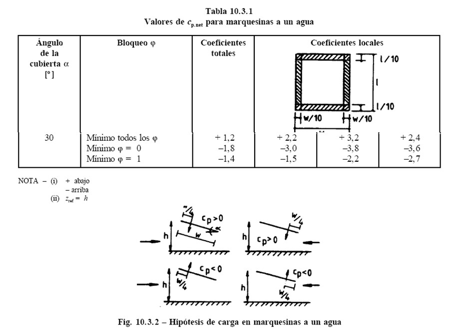

    Dejo una imagen del apartado del eurocodigo donde se define la marquesina y sobe todo, muy importante, los coeficientes globales que el CTE se los pasa por el forro. Así obtendríamos el Cp para luego poner en la formulita aquella del CTE, la (3.1)
    qe = qb * ce * cp
    http://www.solarweb.net/forosolar/at...1&d=1289333244
    Ahora es para sorprenderse porque los esfuerzos que se deducen del CTE son muy superiores a lo que nos daba la clásica y añorada AE88. Es cierto que se quedaba justito en el cálculo pero es que ahora estamos sobredimensionando por exceso y muy por exceso.
    Y ya no hablo de las cimentaciones. Antes había un único coeficiente de mayoración de momentos estabilizadores de 1,50, ahora con el CTE si no recuerdo mal se minorizan por 0,9 las acciones favorables y se mayorizan por 1,90 las desfavorables. De ahí que salgan unos pedruscos por losas de cimentación más propios de la cimentación de una nave industrial que de unas placas solares.
    Miniaturas adjuntadas Miniaturas adjuntadas Calculo de fuerza del viento sobre la estructura-euroc.jpg

    Efectivamente, los valores globales son para la estructura que soporta la marquesina, mientras que esos coeficientes locales, son para dimensionar la envolvente, es decir, las correas y la placa fotovoltaica.
