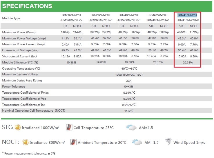

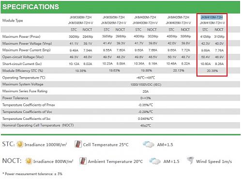

    el modelo de las placas que tengo instaladas es el JKM410M-72H

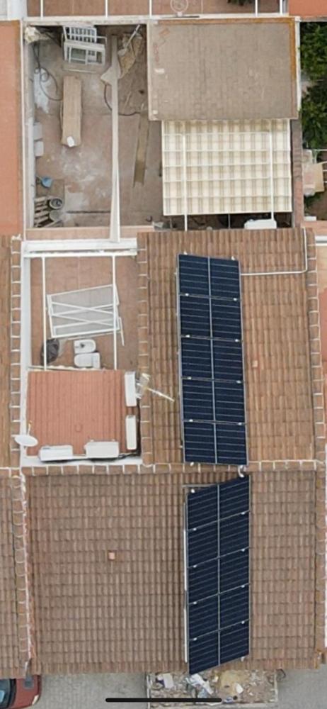

    la ubicación es Moguer, y las placas están orientadas al sur mediante un triángulo de aluminio en mi tejado.
    Adjunto foto que realicé de mi instalación. Perdonad por el desorden, pero en ese momento estaba de obras y se ve todo el patio y la terraza de arriba con cosas.

    En la foto no parece que los dos grupos de placas tengan el mismo angulo. Puede ser una cuestion importante pues si no tienen la misma orientación hay que evitar juntarlas en el mismo string.

    Osea la opción sería añadir 1 o 2 placas a cada string, no??
