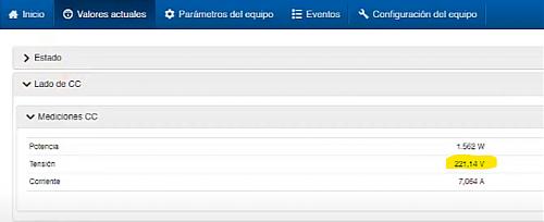

    El evento 3902
    https://manuals.sma.de/SBxx-1AV-41/e...970929419.html
    Aviso de evento:
    Esperando condiciones de arranque de CC
    No se han alcanzado las condiciones de arranque
    Comprueba si los panales están sucios o tienen sombras por algún motivo
    Mira la tensión de continua por si no llega suficiente para arrancar

    Gracias, los paneles están limpios y no hay sombras. La tensión en la entrada de CC creo que es correcta, aproximadamente 250 V aunque me queda por medir la intensidad (no tengo amperímetro).

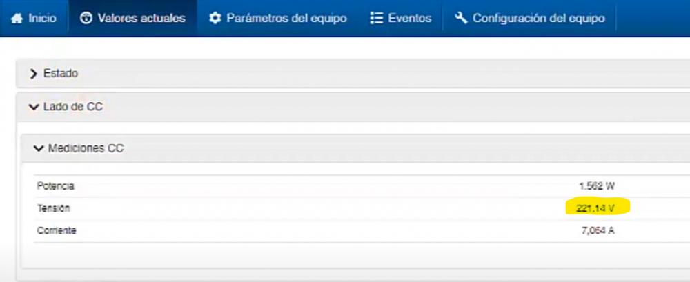

    Si no tines amperimetro tambien puedes ver en la pantalla del equipo estos datos pues los muestra la captura de pantalla que adjunta '2J_' en #2
    seeleccionas en la pantalla del equipo: [Valores actuales] y ve seleccionando -> Lado de CC -> Mediciones CC y te mostrará los valores Potencia, Tension y Corriente que le llegan de los paneles.

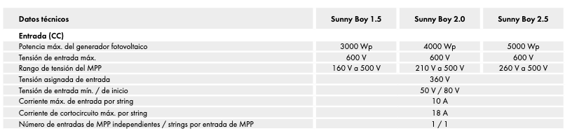

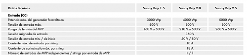

    Disculpa si pregunto algo obvio: ¿la instalación es propiedad de Otovo?
    Si el inversor está parado la intensidad será cero.
    Las especificaciones del inversor indican un rango de trabajo del MPPT de 210-500V. ¿Puede ser que con los paneles que tienes vayas justo para alcanzar el umbral de 210V?
    Si tienes acceso a la configuración del inversor podrías probar modificando el umbral de tensión modificando el parámetro "Límite de tensión para iniciar la inyección".

    Sería interesante saber qué marca y modelo de panel tienes y sus especificaciones.
    Los paneles de 380Wp suelen rondar los 41V de tensión en circuito abierto y 35V a potencia máxima.
    Con sólo 6 paneles y ese inversor con el umbral de trabajo tan alto, es posible que el problema sea de concepción de la instalación.
    Lo raro es que te haya funcionado sin problemas durante 2 años... tal vez ahora los paneles estén sucios o tengan algún otro problema y combinado con el margen tan escaso de tensión de trabajo haya tardado en manifestarse el problema.
