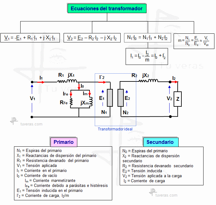

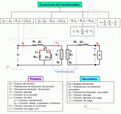

    No existe una solución óptima ya que se te juntan 2 problemas:
    - Un transformador real no se comporta como un transformador ideal en que simplemente se convierte de una tensión a otra
    https://www.tuveras.com/transformado...mador_real.htm
    Problema subidas "y bajadas" de tensión con transformador 220V a 380V-realequivalente.gif
    Tiene un comportamiento complejo dependiendo de las carga equivalente en el primario y secundario (incluyendo cargas y cableados con sus impedancias equivalentes)

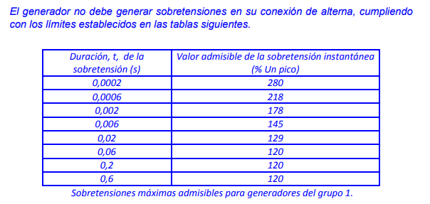

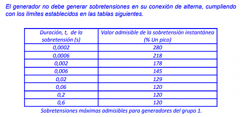

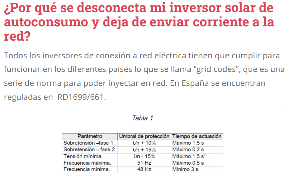

    El cambiar la configuración del inversor a otro país, te puede dejar la instalación fuera de normativa además de provocar averías que luego lo mismo te las hacen pagar. Recuerda que hay un contador que mide todos los parámetros y que se guardan en la base de datos de la compañía
    Problema subidas "y bajadas" de tensión con transformador 220V a 380V-rd1699-661.png
    ITC-BT40
    Problema subidas "y bajadas" de tensión con transformador 220V a 380V-limite-sobretensiones-generacion.png
