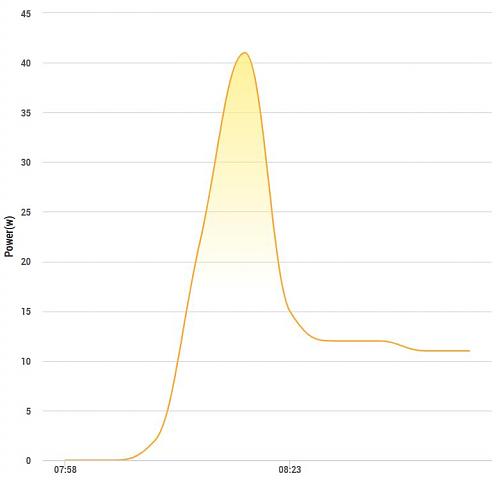

    Yo hoy he abierto un nuevo tema por un problema muy parecido.
    Hasta ahora la conexión con la ECU-B se cerraba al anochecer, pero cuendo salia el sol se volvia a conectar. Pero desde hace unos días no se reconecta por las mañanas. He descubierto que si manualmente corto la corriente de alimentación a la ECU y la devuelvo unos segundos despues se efectua la conexión hasta que de nuevo desconecta por la noche, pero al día siguiente la situación se repite.
    He enviado un mensaje al servicio postventa del fabricante hace un par de días y todavia no he recibido la respuesta.
    Como solucion provisional estoy pensando en alimentar la ECU con un enchufe inteligente que tengo ahora sin uso y programar una desconexión de 1 minuto todas las mañanas, pero eso es una chapuza y espero que haya otras soluciones mas adecuadas, pero despues de ver este hilo me surgen dudas de la efectividad de estos servicios tecnicos.
    Editado: En mi caso no hay instalador pues el montaje y ajuste de la ECU-B la he realizado yo mismo. De hecho el fabricante en sus instrucciones admite esta posibilidad.

    Yo creo que en mi caso es posible que sea por ello. Hubo una temporada hace meses que tambien tuve fallos de comunicación con la Web del fabricante, que en unos días se resolvieron "expontaneamente".
    Al arrancar la aplicación se muestra un mapa mundi donde aparecen las instalaciones conectadas en los distintos continentes y el numero de ellas en Europa ha crecido espectacularmente en los últimos meses.
    Posiblemente cualquier día la cosa vuelva a funcionar bien de nuevo "expontaneamente". Lo de expontaneamente es con retintin dado que sera cuando resuelvan el problema que parecen no querer reconocer. Mientras tanto seguire cotando la corriente a la ECU todos los días, con lo que la cosa funciona normalmente hasta que por la noche se corta la conexión cuando deja de haber luz.
    Editado: Acabo de realizar el corte y reconexión y ya tendo la curva de arranque de esta mañana bastante nublada:
    Reinicio diario de ECUs y baterias, porque dejan de enviar datos de monitoreo y producción-curva.jpg
