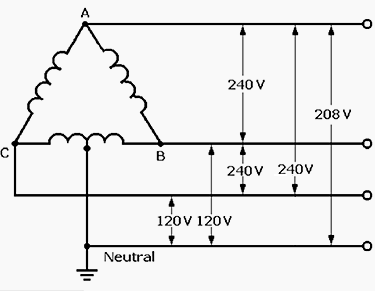

    Suponiendo que tienes esta red de distribución:
    Nombre:  trifásica 120 208 240.png
Visitas: 60
Tamaño: 15,1 KB
    hay algo que no cuadra. No deberías tener entre una línea(fase) y neutral(neutro) 240v.
    Revisa el cableado de alimentación sin los inversores conectados y comprueba que no hay ningún error en la identificación de las líneas(fases) y neutral(neutro) midiendo todas las tensiones.
    Si todo es correcto adjunta un esquema del cableado que tienes entre la red y los bornes de los inversores
    Comprueba en el manual del inversor si es obligatorio la conexión de neutro y si está identificado el borne de la línea que tiene la tensión a neutro de 208V y los bornes de las líneas que tienen una tensión de 120V a neutro

    Pues desde el tablero hice la medición y efectivamente en el tablero de distribución al medir voltaje entre L2-N me da un valor de 240V, mientras que L1-N y L3-N me da 120V, pueda que esté cruzada una fase con la neutra y por eso me da ese voltaje?
    Lo raro es que el otro inversor (10kW) trifásico sí funciona correctamente con esa red, incluso este inversor (15kW) funcionó al inicio de su puesta en marcha en el año 2022, luego tiró el código de falla y ya nunca activó.
