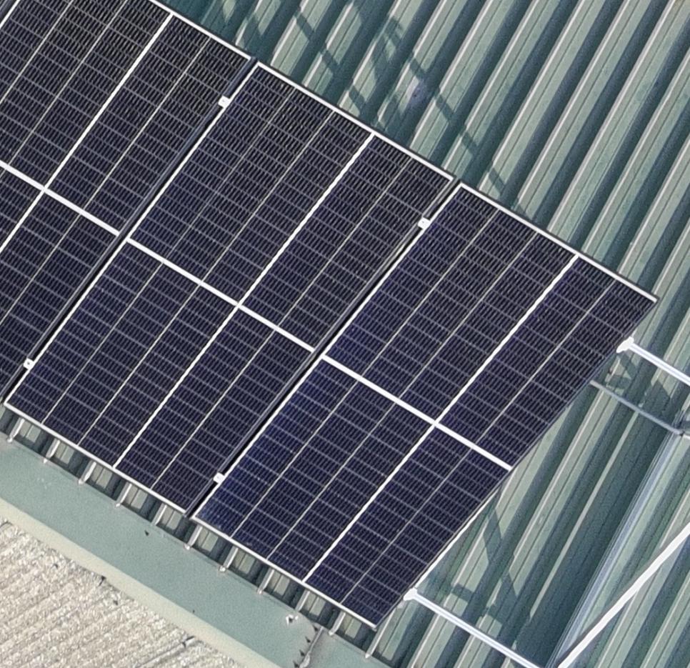

    He visto que en mi residencia en algunas instalaciones municipales estan instalando un tipo de paneles que no soy capaz de identificar. La separacion vertical en dos zonas asimetricas que presentan estas placas me resulta desconocida y hasta ahora no la habia visto.
    ¿Alguien conoce que tipo de paneles son estos?

    La Marca Trina Solar suele hacer esos paneles. Perdon por la respuesta corta pero salgo rapido para currar.

    Muchas gracias por tu información, si bien en un primer vistazo que he realizado a la Web del distribuidor en Madrid no he localizado ningun panel que muestre la tercera linea vertical mas gruesa que el resto, tal como se muestra en la fotografia. Mirare con mas detenimiento para ver si encuentro alguna imagen de estos paneles que muestren este detalle.

    Ya he encontrado un modelo que tiene la apariencia del que muestra la foto. Es el BIFACIAL DUAL GLASS | TSM-DEG18MC.20(II)
    https://static.trinasolar.com/sites/...eet_2020_A.pdf
    Mirare que peculiaridades tiene.
    Muchas gracias.

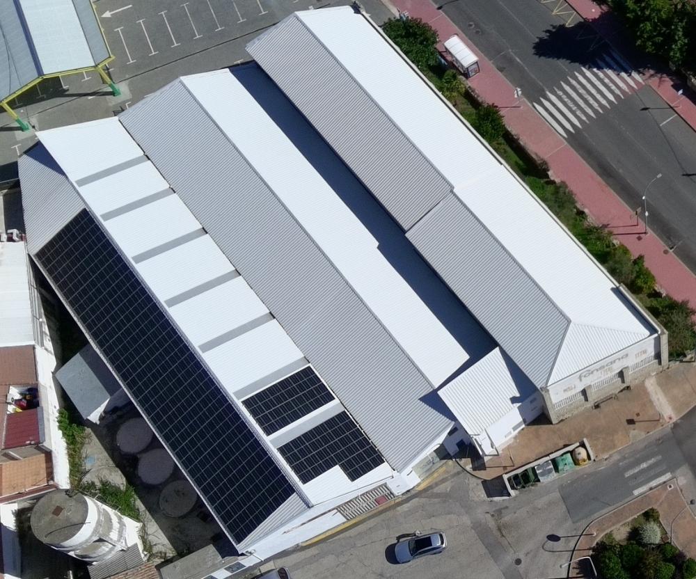

    Ayer aprovechando que los fines de semana no se requiere para volar el dron, en mi zona, la supervisión de la torre de control militar de los helicopteros de Colmenar, me dedique a seguir incrementando mi archivo fotografico del pueblo, centrandome en las instalaciones fotovoltaicas, de las que ya tengo localizadas 57.
    La mayor de ellas instalada en la antigua embotelladora de agua de Fonsana, quebrada y que ha pasado a manos del ayuntamiento, tiene por ahora ( no se si pretenden instalar mas) 258 paneles y que he comprobado que parecen ser similares a los descritos anteriormente y que se encontraban en el Polideportivo. Ambas instalaciones son recientes y parece que el ayuntamiento se ha decantado por montar este tipo de paneles.
    Si alguien conoce las ventajas que este tiene le agradeceria que las indicara. Saludos

    Hola, mi humilde opinión, si fuese la placa mas "negra" sin que se vieran las celulas te diria que es una Trina solar Vertex Tipo-N
    ####### https://solar-facil.es/paneles-solar...RoC7jgQAvD_BwE ########

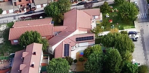

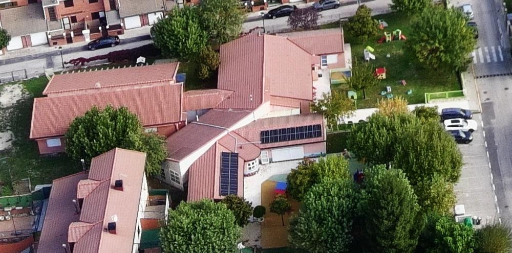

    Muchas gracias por las aportaciones. Lo que si queda claro es que en principio solo Trina Solar fabrica paneles con esa estructura peculiar. El modelo habria que verlo en la placa y mi habilidad y la legislación no me permiten acercarme tanto a ellas para ver si las etiquetas resultan visibles. La foto que muestro a continuación está tomada desde 120 metros de altura estando el dron sobre una zona sin edificios debajo
    Por cierto he confirmado que tambien han puesto esas placas en la guarderia municipal:
