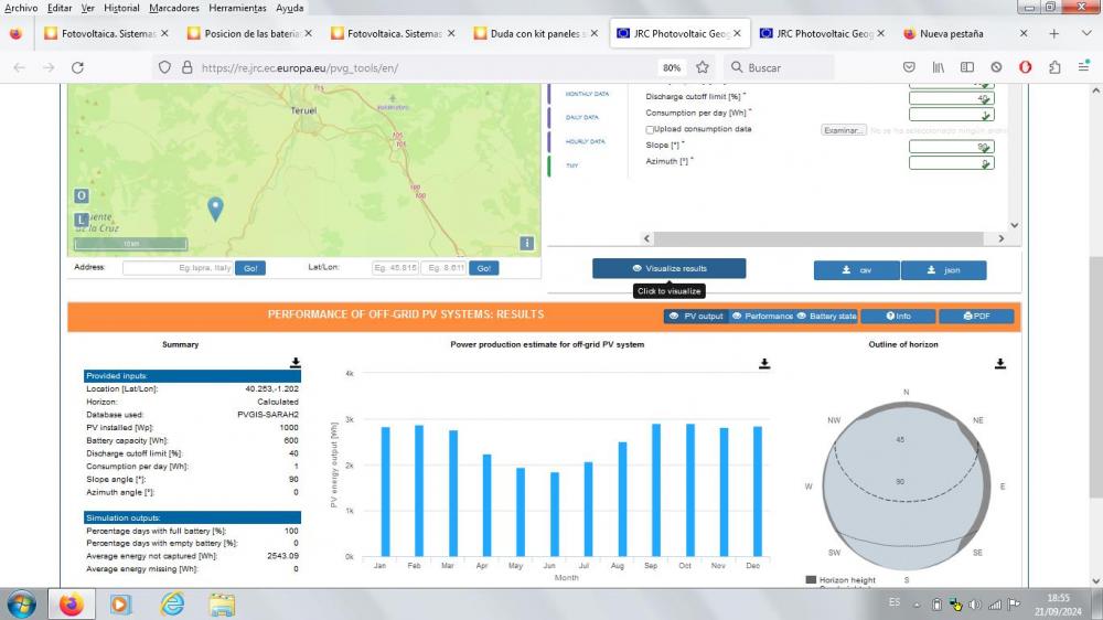

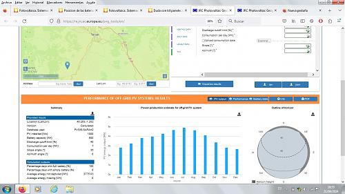

    Me estoy planteando instalar un kit de estos con 800w o una aislada con dos paneles de 560W, inversor Axpert King 5000 y una Pylontech de 5000.
    La orientación de mis paneles sería al SUR en ambos casos, sin ninguna sombra, pero al colocarlos en un balcón, tendría una inclinación de 90º, mi pregunta es, con 800w en el kit de balcón o 1120W en placas en la aislada, cuanto podría recibir con la inclinación a 90º?

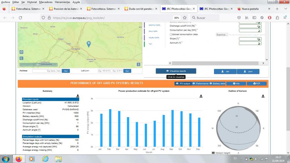

    Puedes simularlo con el PVGIS
    https://re.jrc.ec.europa.eu/pvg_tools/en/
    ¡De nada!

    Gracias, Nikbry, salen los resultados, pero veo mucha diferencia del verano al invierno.

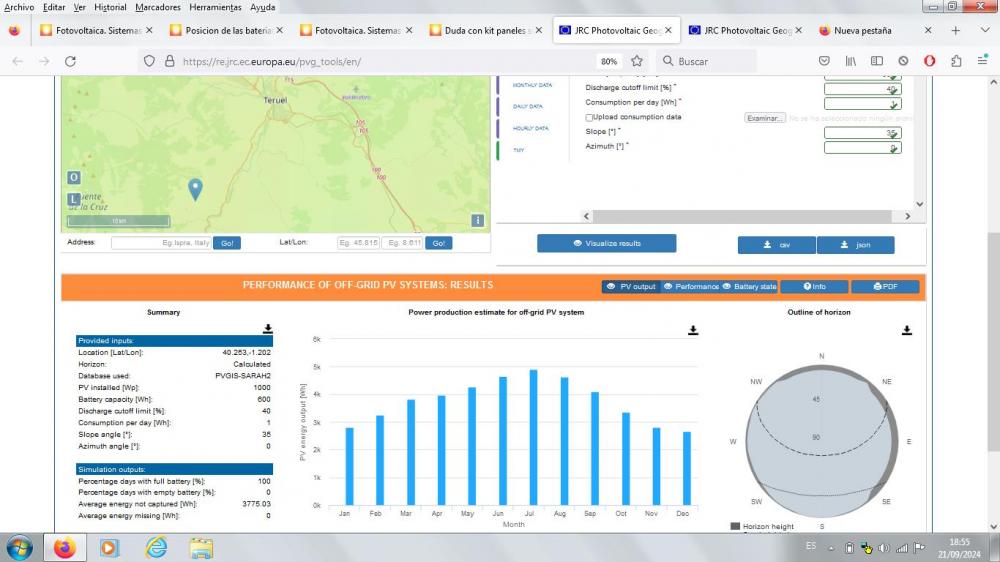

    Lo primero que tienes que tener muy claro es lo que quieres conseguir y si la inversion es amortizable, pues no es lo mismo un kit de 800W que una instalacion aislada con un hibrido de 5000W y una pylontech de 5000Wh, ni en inversion (€) ni en prestaciones (Wh) tienen semejanza.
    La posible configuracion para aislada que apuntas no es una configuracion equilibrada en cuanto a los componentes, dos paneles de 560W no son suficientes para que el Axpert King 5000 arranque ya que necesita al menos 5 ó 6 paneles en serie y posiblemente no tengas balcon para tantos, la posible cosecha solar (Wh) tiene que poder cargar la bateria al 100% a lo que tienes que añadir la energia que durante el dia consuma el Axpert mas los posibles consumos que alimentes.

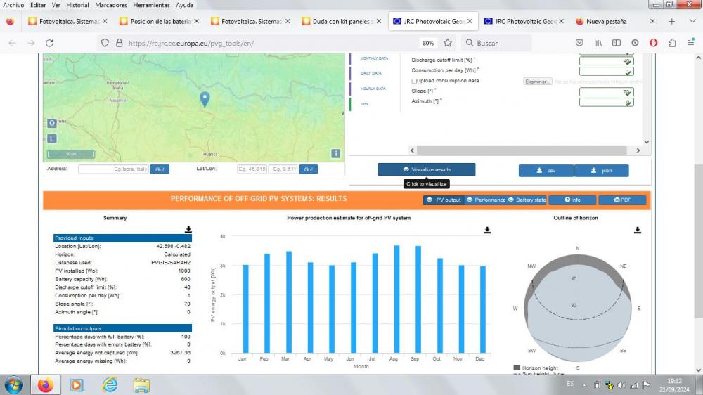

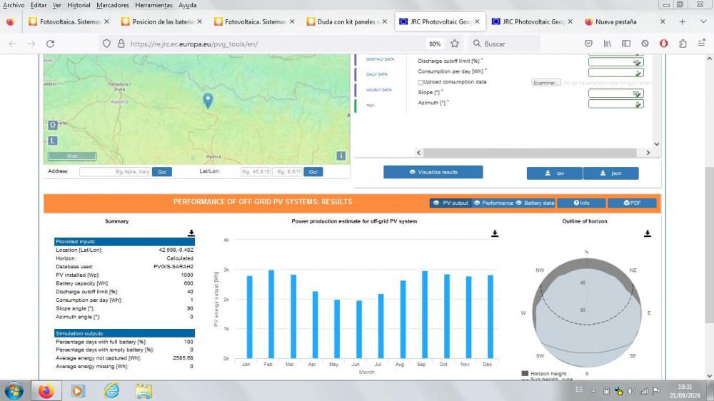

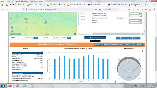

    Efectivamente hay una gran diferencia de captacion segun inclinacion de los paneles y de la epoca del año, esto es debido a que segun la epoca del año y la hora del dia los rayos solares inciden con diferente inclinacion en los paneles con lo que estos reciben mas o menos radacion, y referente al tema de la documentacion indicaarte que si el sistema que instales necesita referencia de red deberias legalizarlo y darlo de alta eb tu distribuidora/comercializaora para no tener problemas con los posibles vertidos, que de no ser asi podrian contabilizarse como consumos y facturartelos.
    Como no indicas tu localicion o una localizacion proxima te adjunto la posible cosecha acumulada por meses para emplazamientos en las tres provincias segun inclinacion de paneles ( 90º, 35º y ademas a 70 grados para la de la provincia de Teruel)
    Como no indicas tu localizacion o una localizacion proxima te adjunto la posible cosecha acumulada por meses para que de un vistazo puedas comprobar esto en emplazamientos de las tres provincias segun inclinacion de paneles ( 90º, 35º y ademas a 70 grados para la de la provincia de Teruel)
    Localocacion en provincia de 35º 90º 70º
    Teruel 35º y 90º
    Duda con kit paneles solares auto-enchufables para balcón-screenhunter1104.jpg Duda con kit paneles solares auto-enchufables para balcón-screenhunter1105.jpg

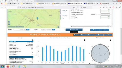

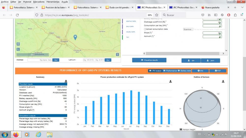

    Zaragoza 35º y 90º
    Duda con kit paneles solares auto-enchufables para balcón-screenhunter1106.jpg Duda con kit paneles solares auto-enchufables para balcón-screenhunter1107.jpg

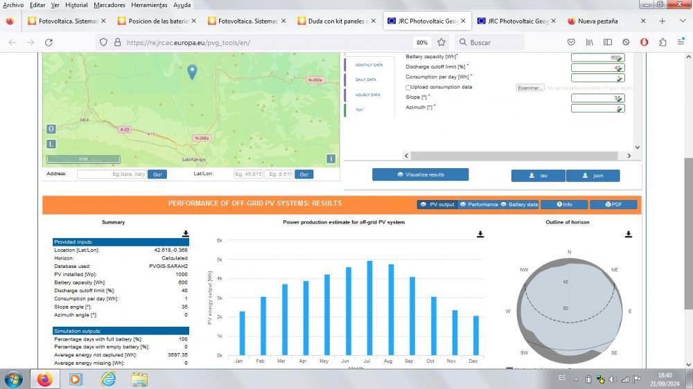

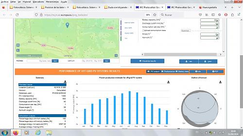

    Huesca 35º, 90º y 70º
    Duda con kit paneles solares auto-enchufables para balcón-screenhunter1103.jpg Duda con kit paneles solares auto-enchufables para balcón-screenhunter1109.jpg Duda con kit paneles solares auto-enchufables para balcón-screenhunter1110.jpg
