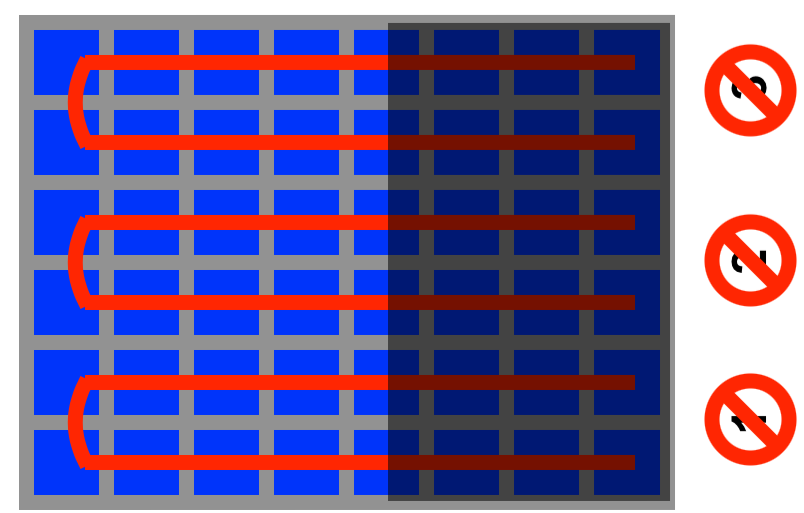

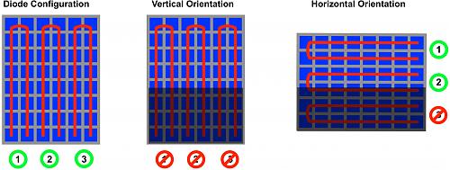

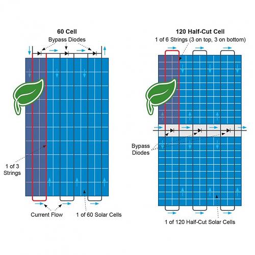

    El problema que un panel solar fotovoltaico no es homogéneo, en un conjunto de grupos de células y diodos, una pequeña sombra vertical con el panel horizontal es catastrófica. (Si fuera un panel solar térmico, no sería importante una pequeña sombra)

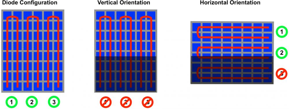

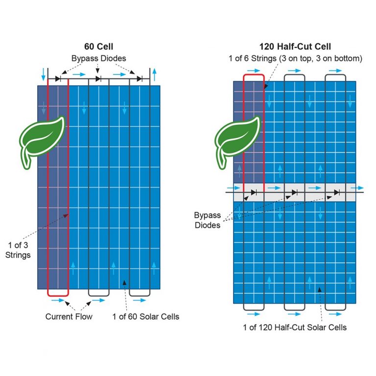

    Poe eso se inventaron los paneles de célula partida
    Rendimiento bajísimo panel solar autoenchufable (plug and play)-half-cut-panel-shadow-effect-768x768.jpg

    Interesante, gracias por compartir la información.
    No obstante, no debería ser " una pequeña sombra vertical con el panel vertical es catastrófica" ?

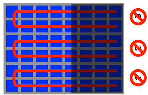

    Predeterminado Re: Rendimiento bajísimo panel solar autoenchufable (plug and play)
    Rendimiento bajísimo panel solar autoenchufable (plug and play)-sombra-vertical.png

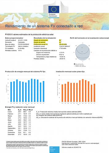

    Si tiene sombras, no tirara ni para atras. Aun no teniéndolas, con 90º de inclinación y 45º de orientación con respecto al sur (0º), PVGIS estima una producción de no llega a 1 kWh al día. Tirar el dinero.
    La prueba es fácil, suelta el panel de donde lo tienes, oriéntalo directamente al sol sin ninguna sombra y comprueba cuanto genera.
    Rendimiento bajísimo panel solar autoenchufable (plug and play)-pvgis-5_gridconnectedpv_40.421_-3.618_undefined_undefined_0.34kwp_14_90deg_45deg_page-0001.jpg

    Gracias Alber7o, lo comprobaré
