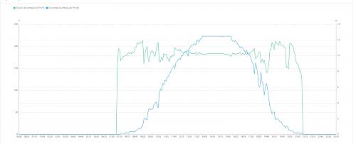

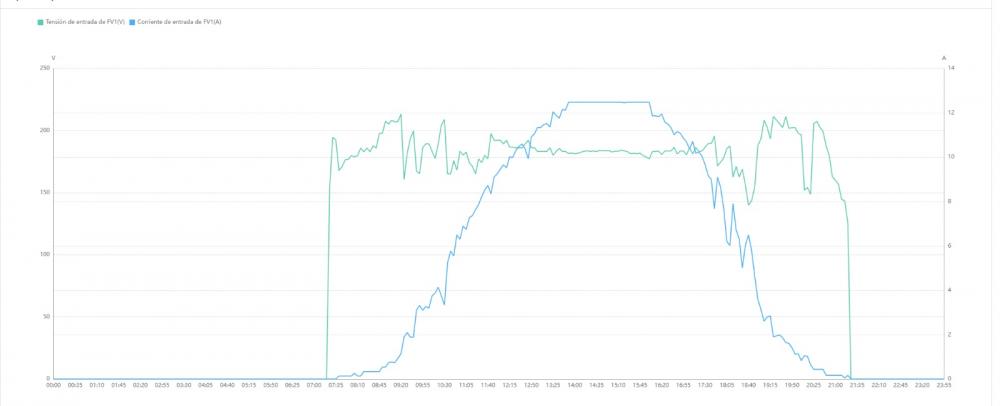

    Predeterminado Dudas sobre mi instalación. ¿Rendimiento adecuado?
    Hola
    Tengo una instalación nueva pero no estoy seguro que este funcionando adecuadamente, el rendimiento esperado no es el óptimo. En principio tengo configurado 6 paneles en un string, cada panel 530 W con un VPM 40.22. Lo que estoy viendo en las gráficas es que la tensión FV1 no supera nunca los 210 V y despues de las 10:40 baja hasta 180 y se queda así entre 170 y 180, yo esperaría entre 240 max a 200 (asumiendo una temperatura de 50º). Este comportamiento es normal?
    Tengo una pequeña sombra pero también tengo instalado un optimizador.
    Producción máxima diaria en agosto 16,90 KWH con pico de 2,2 KW.
    Muchas gracias

    La sombra solo te afecta a un panel? Como solo tienes un optimizador. También me llama la atención la meseta en la curva del amperaje y teniendo en cuenta que si el panel tiene 530w y el vmp es de 40.22 el amperaje a máxima potencia es 13.17; yo diría que inversor capa el amperaje en 12.5 amperios.
    Una instalación de 6 paneles y con sombras es una instalación de libro para microinversores (APS o Hoymiles) por ser más barata, más segura al no haber un string con alto voltaje en continua y con una producción óptima al producir cada panel el máximo al tener un MPPT por panel. Y me apuesto a que te han instalado un Huawei . Sí estoy en lo cierto es especialmente sangrante el tema que monten un inversor que solo soporta paneles de 12.5 amperios con unos paneles de 13.17 amperios.
    La cuestión que planteas si es normal esa curva de voltaje? Yo creo que si la sombra solo afecta a un panel (deduzco esto al tener solo un optimizador) y no todo el día (si solo afecta a un panel es casi imposible que le afecte todo el día) el voltaje al menos en momentos puntuales si debería estar más cerca de los 240 voltios, pero menos normal es instalar un inversor que corte en 12.5 amperios de paneles con paneles de 13,17 amperios. Tienes que aportarnos los datos del inversor y aclarar el tema de la sombra, pero en principio tienes toda la pinta de ser otra victima más de esos instaladores que quieren instalar Huawei a toda costa.
