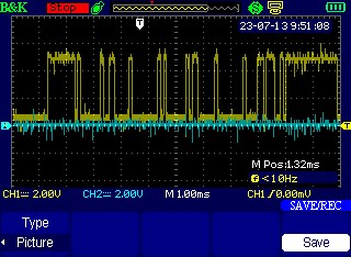

    Con un osciloscopio comprueba la calidad de la señal, es decir, nivel y ruido
    Nombre:  osciloscopio con rs485.jpg
Visitas: 202
Tamaño: 33,0 KB
    Si el Huawei es poco sensible y necesita una señal poco atenuada existen amplificadores de rs485. Por ejemplo:
