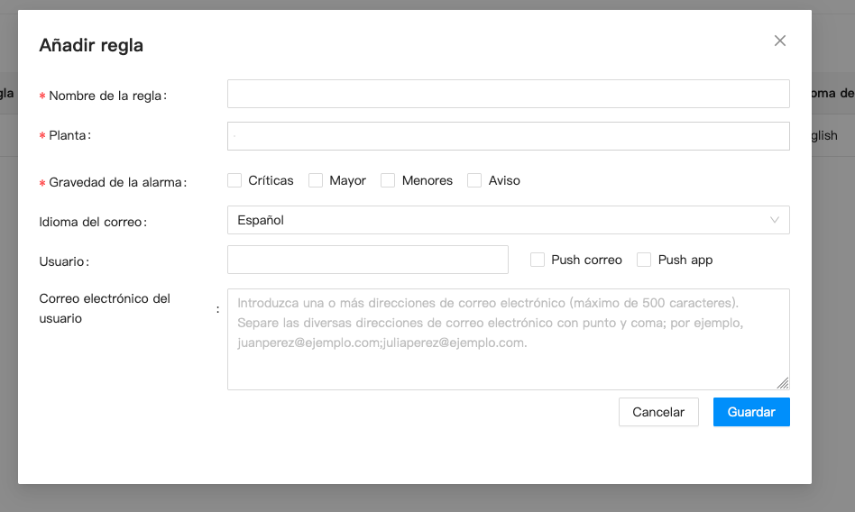

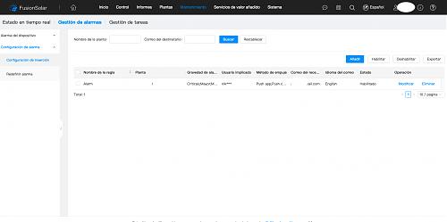

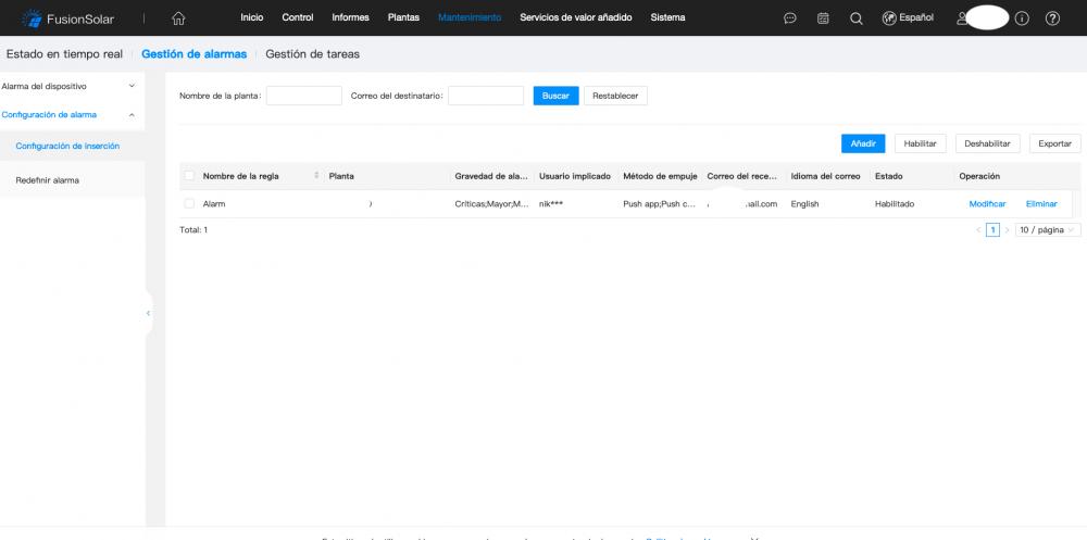

    Tal vez te pueda interesar activar la opción de que te envíe un email y un mensaje a la app cuando haya una alarma en la planta, como la de que pierda la conexión por ejemplo.
    Esto se hace vía web en la sección de mantenimiento/configuración de alarama/configuración de inserción/añadir. Adjunto dos pantallazos que ilustran el proceso.

    Predeterminado Re: Problemas con FusionSolar
    Yo no tengo via Web acceso como Instalador y como usuario no soy capaz de llegar a las pantallas que me has mostrado por lo que creo que no puedo intentar hacer lo que me indicas.
