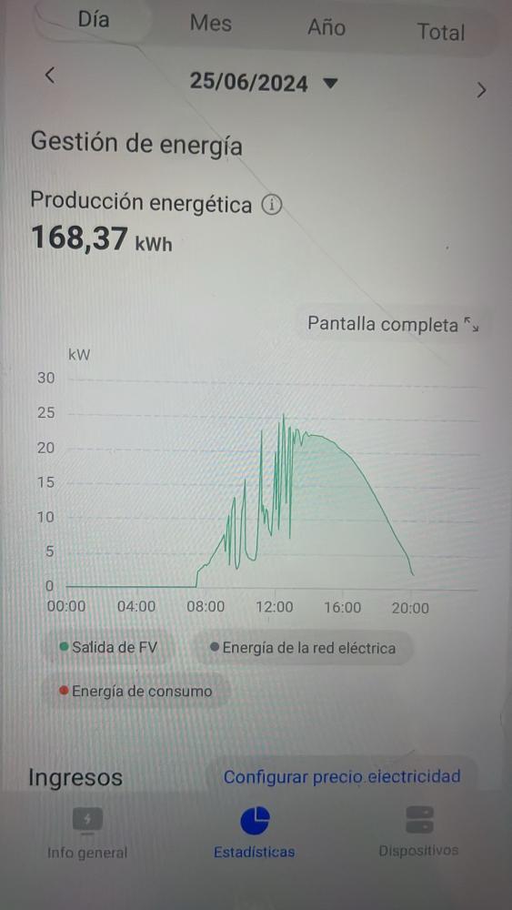

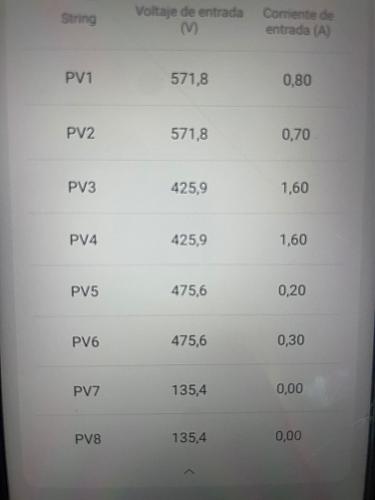

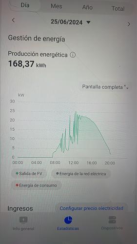

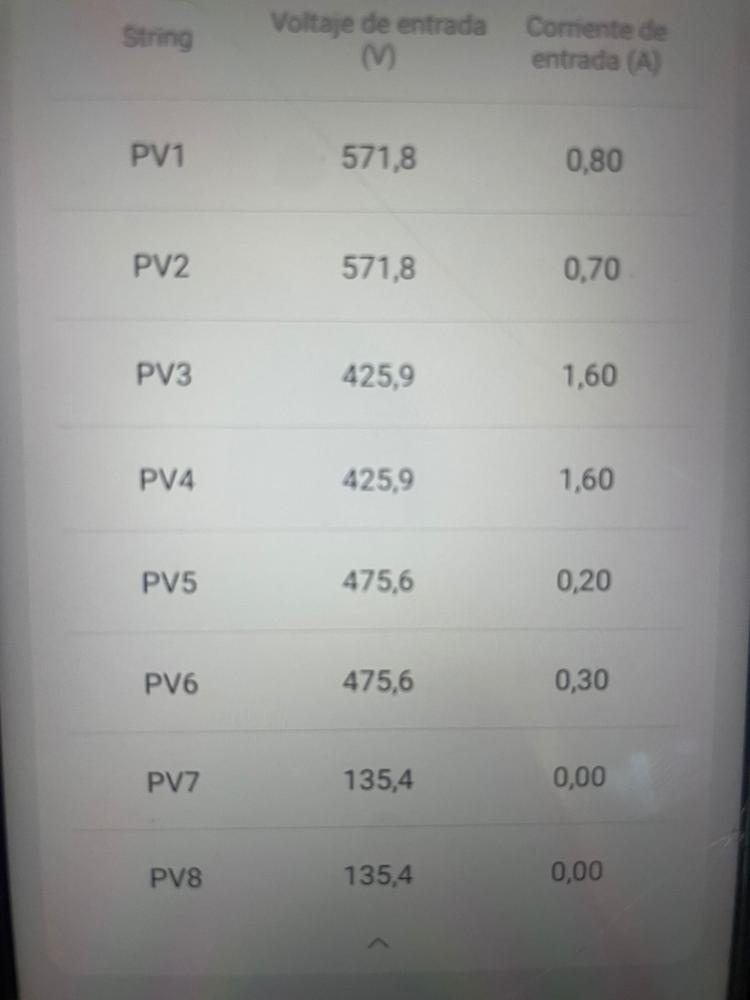

    Buenas Tardes a todos, tengo una instalación solar en la empresa compuesta por un inversor huawei de 36kW con 8 strings y resulta que esta mañana chequando la instalacion con la app de huawei me he dado cuenta que los strings 7 y 8 no estan produciendo.Las placas no estan sucias ni tampoco hay alguna sombra que pueda incidir en ellas.
    La verdad que no se por donde buscar, hay alguna placa que este en mal estado y me esta jodiendo el string?
    Decir que esta imagen es de las 20:20, pero los 2 strings el 7 y el 8 han estado todo el dia con voltaje bajo unos 190V y 0 Amperios en corriente.

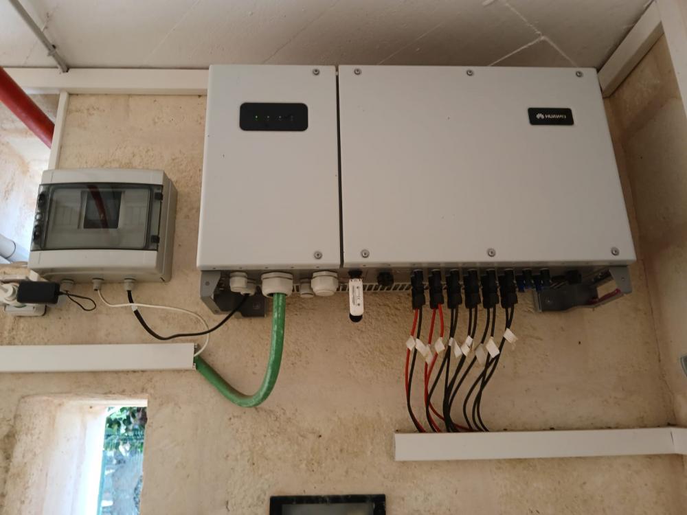

    Revisando la instal·lacion veo que hay 6 strings, no se de donde saca el inversor los strings 7 y 8 i lo que mas me extraña es que este dando un voltage en el string.
    Se han estropeado los MPPT 7 y 8?

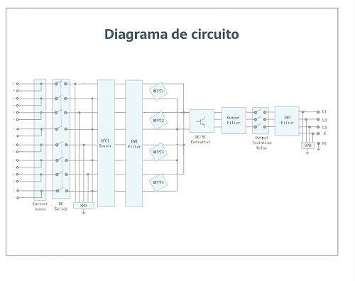

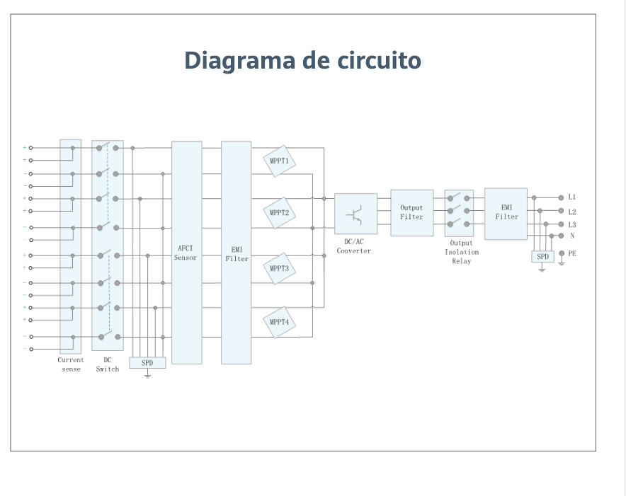

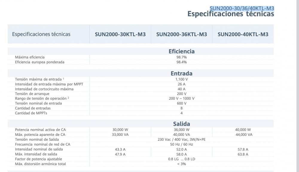

    Si te refieres al SUN2000-30/36/40KTL-M3, dispone de 4 MPPTS y 8 entradas (2 entradas en paralelo para cada MPPT). En tu caso supongo que el MPPT 4 no está en uso.

    Muy "profesionales", los instaladores (Ironic mode OFF). Se les acabo el rollo de cable rojo parece...
    además de que la distancia para la ventilación por arriba debe ir algo escasa. En fin. Igual se ha frito ya el inversor...

    la verdad es que si.. se lucieron.. pero yo no estaba en la empresa cuando se hizo, lo unico que esta debajo de un porche y bueno tiene un poco de airecito.Es bastante extraño ya que esos mppt no se han usado nunca.

    Muchas gracias por la info, en tiendo que la tension que detecta es por el paralelo entonces?

    ¿Qué intensidad te indica? Probablemente sea 0 y entonces no estás perdiendo potencia y lo puedes ignorar.

    Sí, el valor de intensidad es 0. Entiendo entonces que es cuestión de pulir software.

    No sigue igual dando tension, e intensidad 0. Puede ser que ese Mppt este en paralelo con otro y por eso marca tensión?
