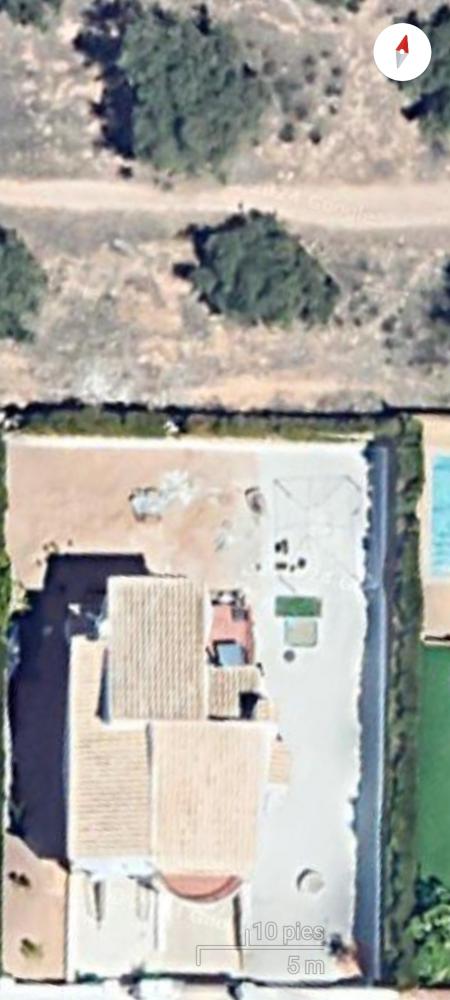

    Hola, llevo tiempo pensando en instalar paneles solares y por fín me he decidido.
    En parte gracias a éste foro y la información que dais. Así que muchas gracias por vuestras aportaciones, que arrojan mucha luz a los que somos novatos y ésto nos parece muy complicado.
    Como digo, he decidido instalar placas solares en casa y he pedido presupuesto a varias empresas. Entre ellos me he quedado en una primera criba con 3. Me gustaría que me dierais vuestra opinión sobre ellos y vuestras recomendaciones.
    La vivienda es unifamiliar, en el área metropolitano de Granada, con una cubierta con varias vertientes. Las que utilizaremos para la instalación tienen orientación sur (algo sur/oeste) y otra a oeste. Y tiene algunos problemillas de sombras al no estar a la misma altura las dos.
    Decir que aunque ahora no voy a instalar baterías físicas, sí quiero tener posibilidad de hacerlo en un futuro.

    si tienes sombras yo no instalaria un inversor de red

    Gracias quadro. ¿Quieres decir que instalarías microinversores?
    La solución que me proponen es instalar varios optimizadores en las placas que se vean afectadas por sombras?.

    Si interpreto correctamente la foto aérea, dispones de dos cubiertas orientadas aprox. al sur sin sombras, y una tercera orientada al oeste que sería la problemática recibiendo la sombra de las otras cubiertas durante la mañana.
    Si optas por un inversor central, en la cubierte oeste vas a necesitar optimizadores para las placas que vayan a recibir sombras. Lo ideal sería que el inversor dispusiera de 3 MPPTs, para que cada cubierta tuviera su cadena de paneles independiente de la otra.
    Pero si las cubiertas del sur tienen la misma orientación e inclinación, se podrían conectar todos sus paneles en una sola cadena a un único MPPT (siempre y cuando no se supere la tensión máxima del MPPT), dejando el segundo MPPT para la cubierta oeste.
    La solución de los microinversores te evita todas estas preocupaciones, pero te limita bastante las opciones de poner baterías en un futuro.
    Si vas a instalar baterías te conviene un inversor que permita instalar las de 48V que son más económicas y de distintos fabricantes, y evita los tipo Huawei que sólo son compatibles con sus propias baterías que son carísimas.

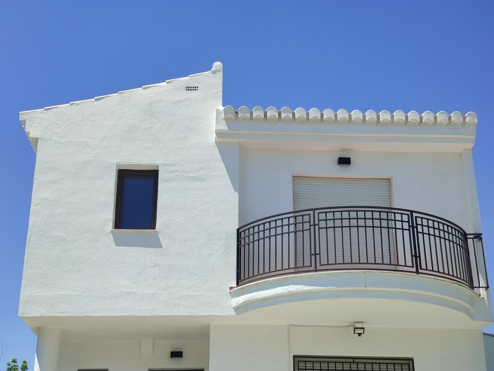

    La vivienda cuenta con 3 cubiertas, pero una es a norte, que es la que se aprecia más arriba en la foto aérea. Después abajo de la foto, se pueden apreciar 2. Una a sur y otra a oeste. En la siguiente foto puedes hacerte mejor una idea. Os pido consejo sobre presupuestos fotovoltaica-fachada.jpg
    Lo que me proponen las empresas que me presupuestan un inversor central, es instalar varios optimizadores.
    Sería algo como ésto:
    Coquis.pdf
    Donde los paneles con circulito llevarían optimizadores.

    Los dos optimizadores en la cubierta sur no me los explico ¿Hay antenas o algo que no hayas mencionado?
    Disculpa que sea algo indiscreto y cuestione tu planteamiento... desconzco tus consumos, pero viendo las dimensiones y la ubicación de la vivienda, intuyo que estás sobredimensionando bastante tu instalación y no acabo de entender los 6-7kWp de paneles y la batería....se me hace difícil ver cómo lo vas a amortizar.

    Nikbry, voy por partes. Según la hora del día, se van generando sombras primero en la cubierta que tiene inclinación al oeste y después a la tarde en la sur. Porque las cubiertas no están en el mismo plano.

    Gracias por la aclaración, se me había pasado por alto que la cubierta oeste está más elevada que la sur.
