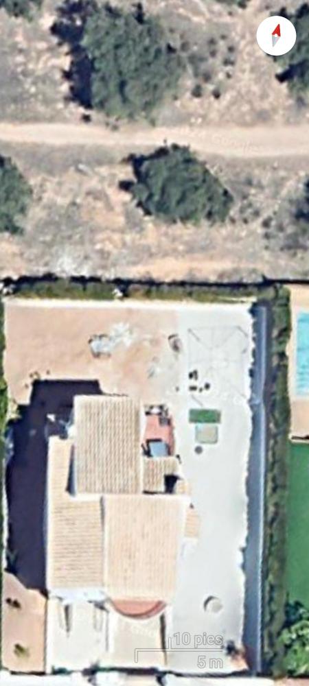

La vivienda es unifamiliar, en el área metropolitano de Granada, con una cubierta con varias vertientes. Las que utilizaremos para la instalación tienen orientación sur (algo sur/oeste) y otra a oeste. Y tiene algunos problemillas de sombras al no estar a la misma altura las dos.
Archivo adjunto 31633

Si interpreto correctamente la foto aérea, dispones de dos cubiertas orientadas aprox. al sur sin sombras, y una tercera orientada al oeste que sería la problemática recibiendo la sombra de las otras cubiertas durante la mañana.
Si optas por un inversor central, en la cubierte oeste vas a necesitar optimizadores para las placas que vayan a recibir sombras. Lo ideal sería que el inversor dispusiera de 3 MPPTs, para que cada cubierta tuviera su cadena de paneles independiente de la otra.
Pero si las cubiertas del sur tienen la misma orientación e inclinación, se podrían conectar todos sus paneles en una sola cadena a un único MPPT (siempre y cuando no se supere la tensión máxima del MPPT), dejando el segundo MPPT para la cubierta oeste.
La solución de los microinversores te evita todas estas preocupaciones, pero te limita bastante las opciones de poner baterías en un futuro.
Si vas a instalar baterías te conviene un inversor que permita instalar las de 48V que son más económicas y de distintos fabricantes, y evita los tipo Huawei que sólo son compatibles con sus propias baterías que son carísimas.

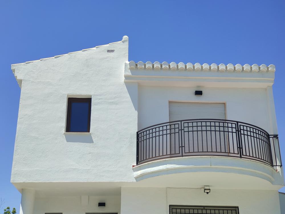

La vivienda cuenta con 3 cubiertas, pero una es a norte, que es la que se aprecia más arriba en la foto aérea. Después abajo de la foto, se pueden apreciar 2. Una a sur y otra a oeste. En la siguiente foto puedes hacerte mejor una idea. Archivo adjunto 31639
Lo que me proponen las empresas que me presupuestan un inversor central, es instalar varios optimizadores.
Sería algo como ésto:
Archivo adjunto 31640
Donde los paneles con circulito llevarían optimizadores.
Lo que no me termina de convencer del presupuesto con microinversores es, en primer lugar, el tamaño de los paneles de 600w y , en segundo lugar, el tema de las baterías, como tú bien dices.
No hay nada perfecto... y me resulta muy difícil elegir. Son muchísimas variables.

Los dos optimizadores en la cubierta sur no me los explico ¿Hay antenas o algo que no hayas mencionado?
Disculpa que sea algo indiscreto y cuestione tu planteamiento... desconzco tus consumos, pero viendo las dimensiones y la ubicación de la vivienda, intuyo que estás sobredimensionando bastante tu instalación y no acabo de entender los 6-7kWp de paneles y la batería....se me hace difícil ver cómo lo vas a amortizar.

Nikbry, voy por partes. Según la hora del día, se van generando sombras primero en la cubierta que tiene inclinación al oeste y después a la tarde en la sur. Porque las cubiertas no están en el mismo plano.

Gracias por la aclaración, se me había pasado por alto que la cubierta oeste está más elevada que la sur.
