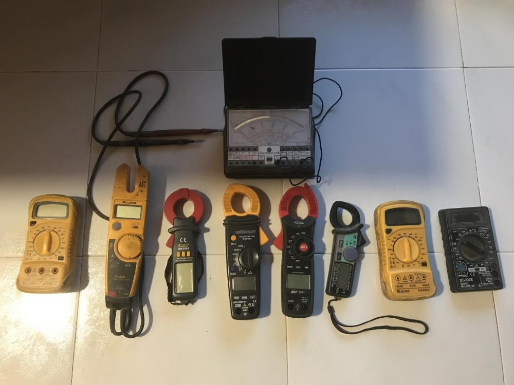

    lo he pensado mas de una y mas de dos veces de hacer lo que comentas
    no lo he echo por un solo motivo
    pienso que si el 1er string, por algun motivo que desconozco, ha estropeado algo interno del inversor
    si hago el canvio al igual se me termina de estropear todo el inversor
    y espero " a que venga" el tecnico y si lo quiere hacer el que lo haga, ya que al igual si manipulo demasiado me dice que me he quedado sin garantia
    peco por esto, simplemente, por miedo a estropear mas las cosas
    hola nibry
    tengo bastantes mas multimetros / polimetros, amperimetros en mi casa, incluso tengo el analogico de aguja con el pequeño espejo por detras con el "famoso" error de espejo
    tengo de peores, de normalitos y buenos, y en el trabajo tengo algunos mas y de buenos
    ES EL PRIMERO que " pille " en casa
    por cierto este multimetro, lleva muchos años de experiencia con muchas averias soluciandas
    estos son algunos que tengo por casa, no estan todos

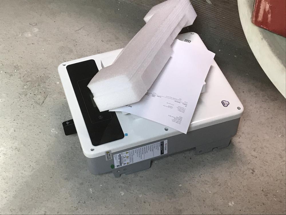

  13. #38
    reivax está desconectado Forero
    may 2023
    barcelona
    89
    Predeterminado Re: Alguien sabe que es esto ?
    Hola a todos/as
    estoy aqui de nuevo para actualizar información
    hoy 21-5-2024 , por la tarde a venido un operario (distinto al que vino el otro día) a substituir el inversor "defectuoso de fabrica" el que tenia el fallo interno del MPPT que no funcionaba, y me ha puesto un inversor nuevo
    ahora, de momento, ya funcionan los 2 mppt del inversor y toco madera para que dure de por vida
    una vez ha terminado de instalar el nuevo inversor le he preguntado si sabia, o le habian comentado algo de las placas solares
    me ha dicho que no sabia nada
    que el, es el operario de reemplazar aparatos y accessorios ( uff que mal rollo me ha dado este comentario)
    total que le he invitado a ver mis placas solares y le he comentado el echo, su respuesta ha sido...
    - Ah, tranquilo no passa nada, esto passa mucho y es muy normal !!
    MI RESPUESTA !
    - Os passa mucho !!???
    pues me parece que teneis un problema con vuestras placas !
    su respuesta...
    - este usted tranquio que esto no le va afectar al rendimiento
    ha comentado esto con la empresa ?
    mi respuesta...
    SI !!
    su respuesta...
    y que le han dicho ?
    mi respuesta...
    nada, ni un solo comentario, ni respuesta por wats o por correo, nada de nada !
    su respuesta...
    vuelva hacer el comentario a la empresa a ver si le hacen " otro ticket" para que le canvien las placas
    y asi ha terminado la conversación, y yo, mordiendome la lengua y aguantando los modales
    muchas gracias por todo, hasta otra !
