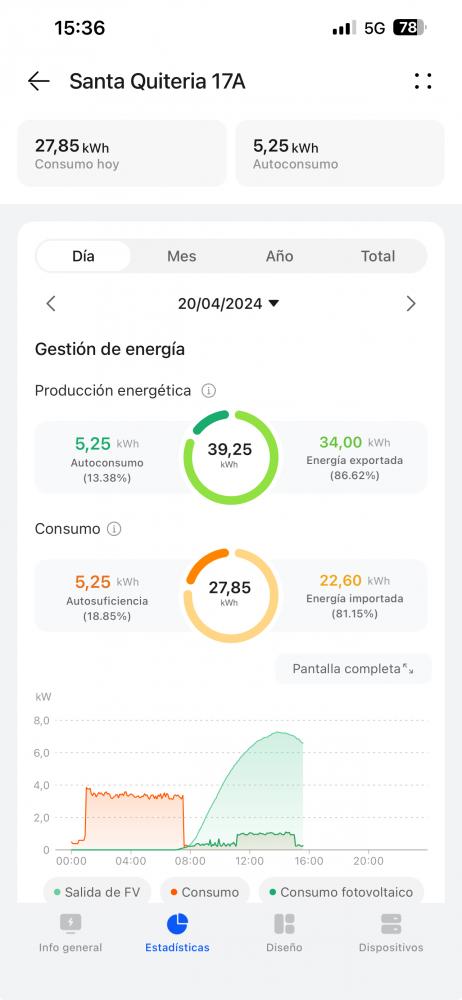

    Hola, hace unos 5 meses que tengo mi instalación solar y tengo el siguiente problema:
    Master: 6KTL, FW version: V200R001C00SPC136, 2 strings
    Slave: 5KTL, FW version: V200R001C00SPC136, 1 strings
    Solar panels: Jinko solar 565Wp, Tiger NEO
    Others: Fusion solar car charger, Smart Dongle, all connected with ethernet cable
    Mi problema es que durante le día, con cielo completamente claro sin nuves, la gráfica de generación solar cae a 0 o cercano a cero muchas veces durante el día, durante un período corto.
    Adjunto una foto:

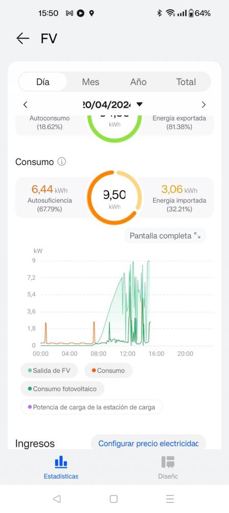

    Mi vecino, el mismo día con 6KTL+3KTL de Huawei también, tiene la siguiente gráfica:
    Como podeis ver, su grafica es limpia y perfecta, tal como el día en si mismo.
    Alguien sabría guiarme de cual podría ser el problema?
    Muchas gracias

    A partir de las 11h de la mañana ya no tengo sombras. (las que tengo antes solo afectan a 1 de los 3 strings y todas las placas de dicho string están con optimizadores. El problema pasa en los dos inversores, de hecho si te acercas, cuando pasa puedes escuchar el relé que desconecta y reconecta al cabo de un segundo, como si no una nube, sino que recibiera 0 energía de los strings)
    El problema lo he detectado hacer un par de meses, desconozco si antes pasaba. Algún día si tuve una gráfica casi perfecta, pero de eso ya hace muchos meses, las de ahora son cada día prácticamente iguales, cuando consulto mi vecino y las suyas son prácticamente perfectas, como en la foto.
    No tengo constancia de problema de tensión elevada en la zona.
    He actualizado hoy a la versión 139 de FW de los inversores y la 114 del Dongle, a ver si es un tema de SW.
    ¿ Podría ser algo de la instalación?
