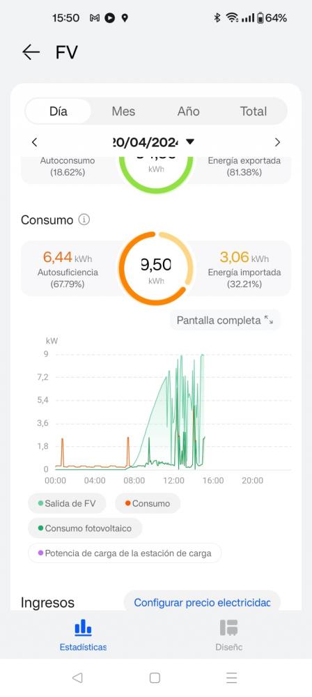

Hola, hace unos 5 meses que tengo mi instalación solar y tengo el siguiente problema:
Master: 6KTL, FW version: V200R001C00SPC136, 2 strings
Slave: 5KTL, FW version: V200R001C00SPC136, 1 strings
Solar panels: Jinko solar 565Wp, Tiger NEO
Others: Fusion solar car charger, Smart Dongle, all connected with ethernet cable
Mi problema es que durante le día, con cielo completamente claro sin nuves, la gráfica de generación solar cae a 0 o cercano a cero muchas veces durante el día, durante un período corto.
Adjunto una foto:
Archivo adjunto 31340

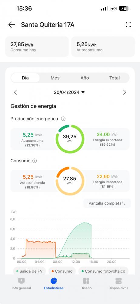

Mi vecino, el mismo día con 6KTL+3KTL de Huawei también, tiene la siguiente gráfica:
Archivo adjunto 31341
Como podeis ver, su grafica es limpia y perfecta, tal como el día en si mismo.
Alguien sabría guiarme de cual podría ser el problema?

Re: Ayuda con problema en inversores Huawei
¿El problema lo has tenido siempre o es nuevo? ¿Tienes sombras? ¿Tienes problemas de tensión elevada de red en la zona?
A partir de las 11h de la mañana ya no tengo sombras. (las que tengo antes solo afectan a 1 de los 3 strings y todas las placas de dicho string están con optimizadores. El problema pasa en los dos inversores, de hecho si te acercas, cuando pasa puedes escuchar el relé que desconecta y reconecta al cabo de un segundo, como si no una nube, sino que recibiera 0 energía de los strings)
El problema lo he detectado hacer un par de meses, desconozco si antes pasaba. Algún día si tuve una gráfica casi perfecta, pero de eso ya hace muchos meses, las de ahora son cada día prácticamente iguales, cuando consulto mi vecino y las suyas son prácticamente perfectas, como en la foto.
No tengo constancia de problema de tensión elevada en la zona.
He actualizado hoy a la versión 139 de FW de los inversores y la 114 del Dongle, a ver si es un tema de SW.
¿ Podría ser algo de la instalación?

Muchas gracias a todos, @S_chus el enlace que me facilitas es exactamente el problema, por si alguien más se encuentra aqui:
- Alarmas de HVRT(tensión superior a los 250V) que hacen que los inversores se paren. Saltan sobre todo cuando hay mucho sol (mucha generación+inyección).
- Comentarios y Soluciones:
+ La ubicación es importante, en ciudades pasa menos ya que hay más consumo que generacion energética. En pueblos de casas unifamiliares, pasa más ya que si en una misma linea hay 10 casas y 3 tienen placas, están inyectando mucho a la misma hora subiendo el voltage de la linea entera.
+ Pasa sobre todo de 12h a 17h, que es cuando más se genera y menos se consume. La gente comenta que pasa más en primavera que en otras epocas ya que no hay calefacción ni aire acondicionado que consuma. Ya os contaré que pasa en verano, no lo tengo claro.
+ Hablar con Endesa para que controlen el voltaje que te llega a casa, ya que el inversor añadirá al voltaje de la cometida algunos voltios adicionales para venderlo, por lo que se subirá. (En mi caso endesa se ha lavado las mános incluso estándo por encima del máximo legal permitido diciendo que eso es culpa de las placas y los vecinos y que no hacen nada).
+ Pedir a Endesa el cambio de fase, para casas monofásicas, a ver si en otra fase hay menos sobrecarga.
+ Añadir consumo en las horas pico, por ejemplo, activar filtro de la piscina, cargar coche electrico, activar calentador de agua, cualquier cosa que genere consumo y por tanto, reduzca inyección a red.
+ Reducir via configuración del inversor la inyección a red, pero claro... eso quiere decir perder amortizació de tu instalacion -> es decir dinero.
+ Modificar los parámetros de límites de HVRT de nivel 1 para que el inversor no se pare, pero esto significa estar fuera de la normativa, añadir riesgo adicional a quemar electrodomésticos de casa ya que por encima de los 245V, los electrodomésticos ya están en riesgo.
