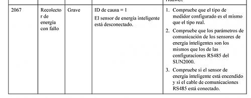

    Predeterminado Recolector de energía defectuoso en inversor Huawei
    Buenas, pues resulta que me ha salido ese fallo en mi inversor huawei, 5kw, e buscado por el foro y no he encontrado nada, haber si a alguien le ha pasado y que hizo al respecto, gracias.

    Yo lo he visto en la lista de alarmas en alguna ocasión y que se anulaba minutos despues.
    Mi instalador me dijo que esas alarmas son frutos de fallos en la transmision de datos y que carecen de importancia.

    Según el manual es un problema del medidor de potencia. Cómo sugiere MLC si es algo esporádico puede ser un problema de comunicación. Si persiste estaría bien echarle un vistazo a lo que sugiere el manual:
